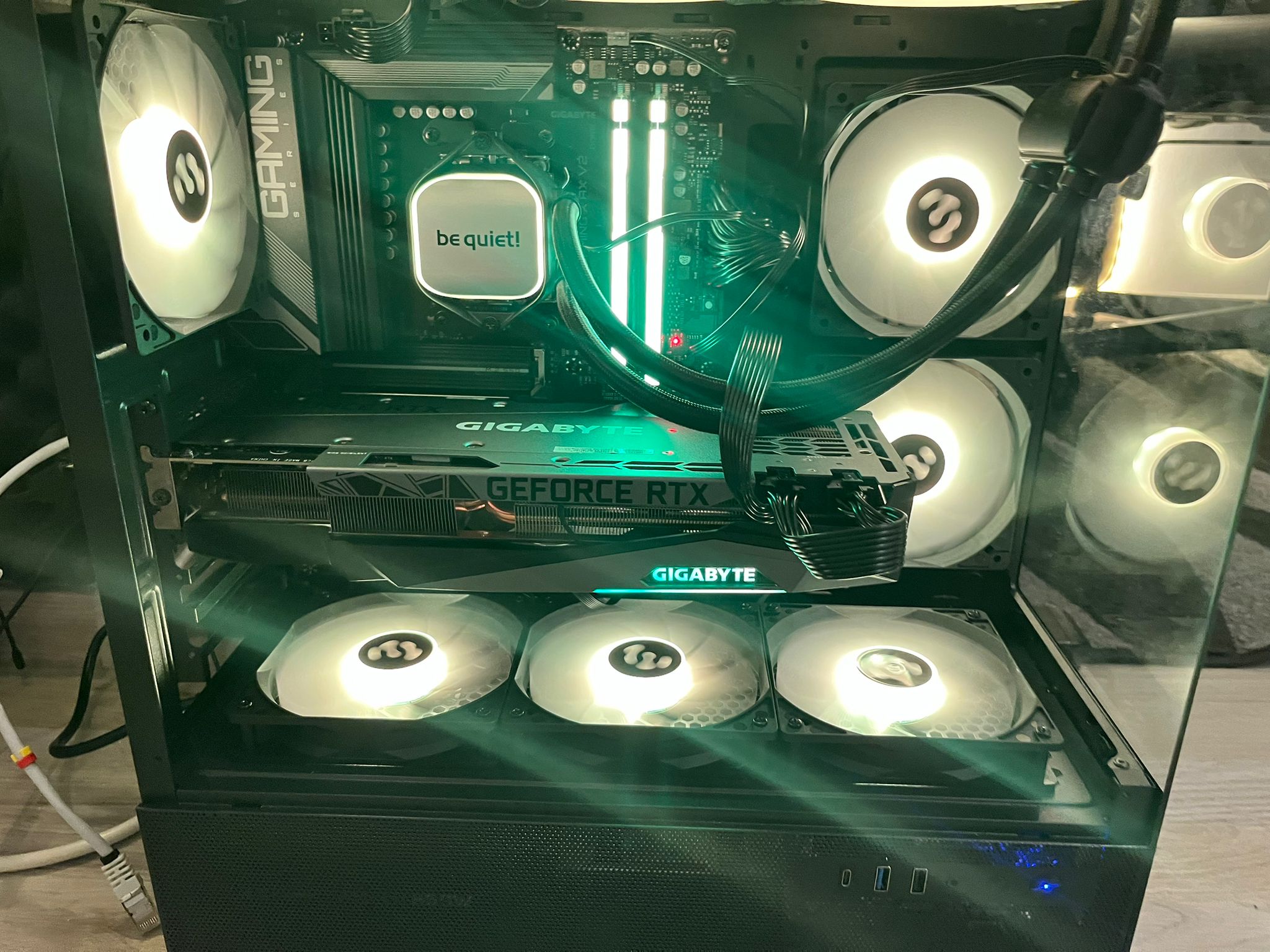

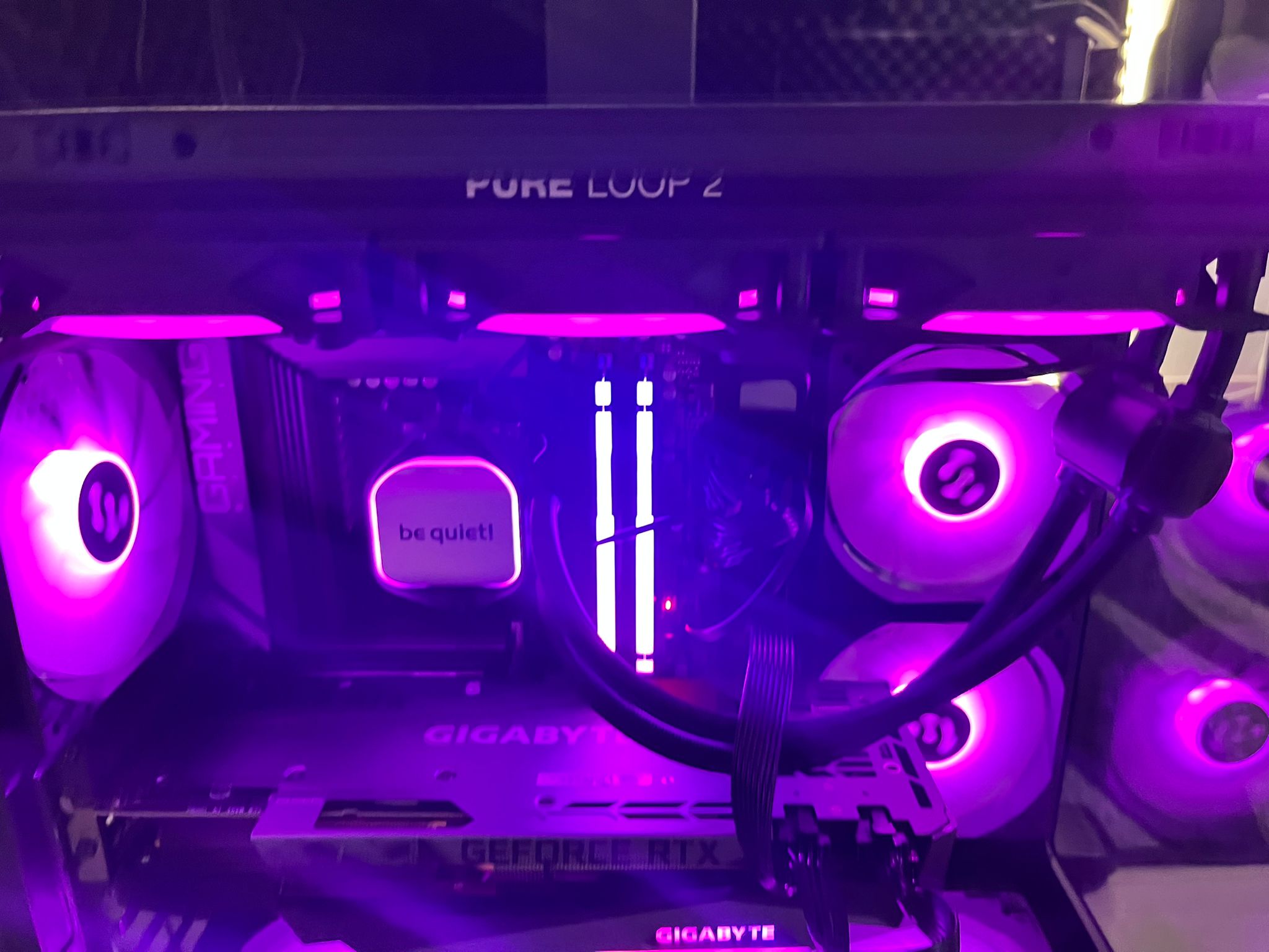

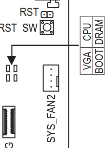

Nun welche LED leuchtet denn? Es gibt 4 CPU - DRAM - GPU - BOOT
Würde echt helfen das zu wissen. Und was für ein Board genau? B650 AX V2 haben viele.
Steht nichts an motherboard welche LED lecuhte ich weis nur wen ich die grafikarte rausneheme geht die rote leuchte weg !
Aber im Handbuch steht´s :

Aber wieso steckt auf den Bildern ne RTX?

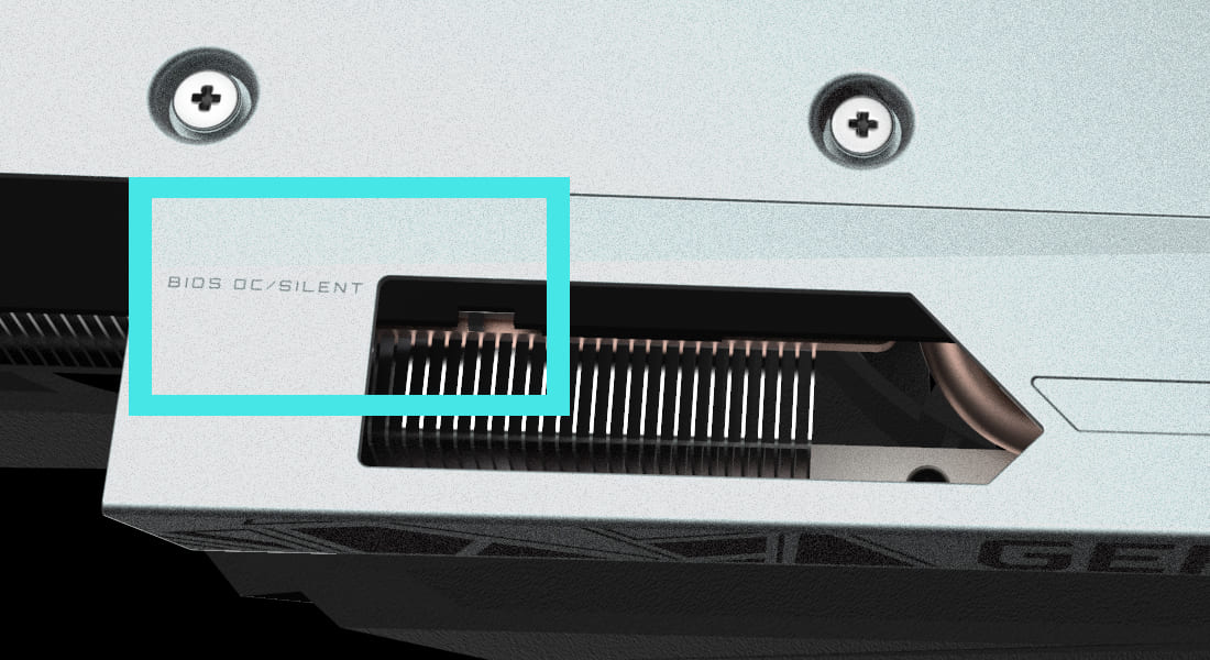

Was ist es denn nun für eine genau, welche Marke, welcher Chip.. du schreibst GTX960 und es steht RTX auf der Karte drauf.
Bei den GTX gab es wohl auch welche ohne UEFI-BIOS.. resp mit kleinem Schalter zum switchen.

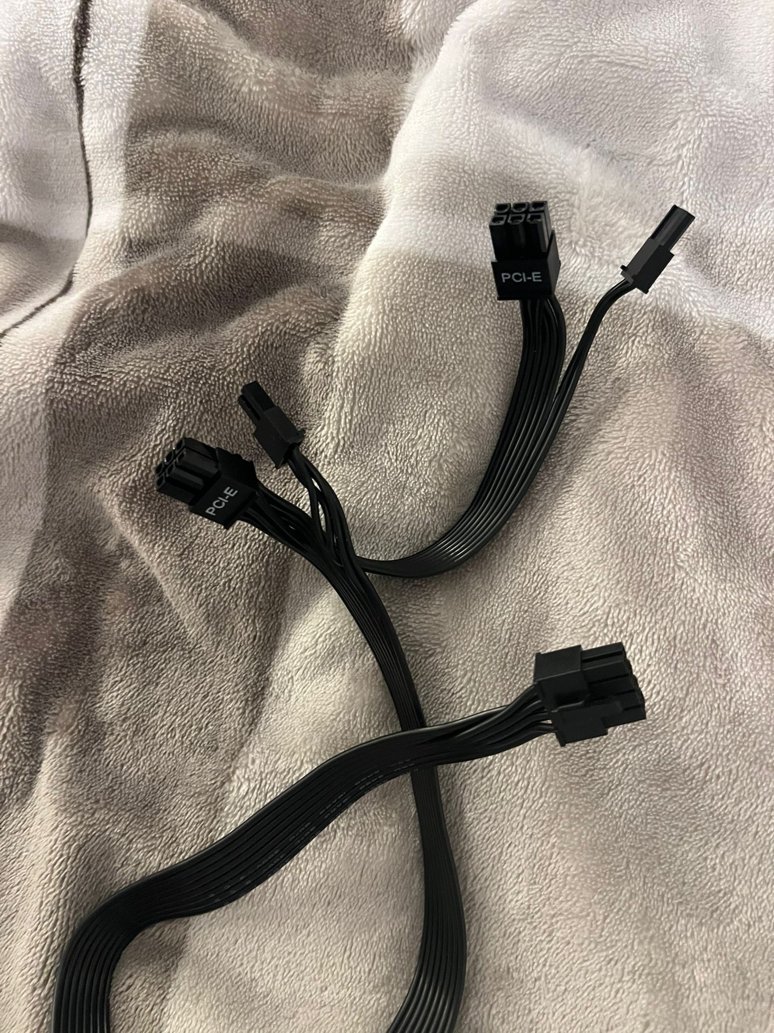

Die habe ich angeschlossen sorry für meine Rechtschreibung .
Mach doch mal vom Netzteil 2 mal 8-Pin-PCIe-Stecker an die Grafikkarte. Nicht dieser Y-Stecker. Wenn das nicht funktioniert, musst du halt bei eBay einen Fall aufmachen und das Geld zurückfordern.
