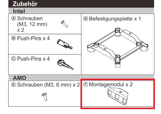

ich habe meiner Freundin nen neuen Lüfter (Arctic Freezer 13) gekauft, weil ihr Phenom II X6 1090T noch den boxed drauf hatte und das Teil ist einfach viel zu laut und leistungsschwach war. Ich hab natürlich vorher geschaut welcher Sockel .. obs passt, was steht bei dem Lüfter AM3 tauglich steht in der Beschreibung . . nun heute isser angekommen und die rießen Überaschung beim Einbau . Es passt nicht . Diese kleine Montageplatte, die beim Arctic Freezer 13 dabei war, ist von der Größe einfach nicht passend für das Mainboard. Ich hab keine Löcher zum festmachen. Die Montageplatte ist außerdem Quadratisch und die, die jetzt drin ist recheckig :(

Hä, der quadratische Rahmen ist doch für Intel, bei AMD sollen lt. Anleitung die Haken verwendet werden ...
Bei AMD Sockeln wird die Montageplatte nicht benötigt - diese ist ausschließlich für Intel Systeme. Es sollte ein kleines Beiblatt mitgeliefert worden sein, worin Du die Einbauanleitung findest. Halte Dich an die AMD Beschreibung und es funktioniert. Der Einbau ist wirklich ganz einfach!
Ich verwende den Arctic 13 seit vielen Jahren mit den unerschiedlichsten AMD CPUs und er kühlt wirklich sehr ordentlich und leise.
