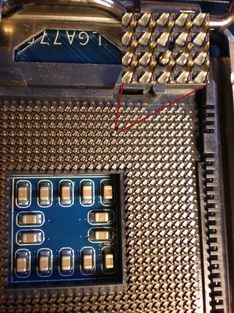

Habe den Übeltäter gefunden.
Wie oben von mir geschrieben, habe ich nun das Mobo ohne CPU gestartet und siehe da es läuft. Mit jedoch nicht.
Dann habe ich mal den Sockel unter die Lupe genommen, und siehe da, da fehlt ein Pin (siehe Bild im vorherigen Post).
Ich habe den eindeutig nicht abgebrochen, da ich immer mir äußerster Vorsicht an so etwas rangehe, und einen einzigen Pin kann man sehr sehr schwer mit einem Schraubenzieher etc. abbrechen. Da würden schon mehr Opfer fallen!
Ich habe das Paket soeben bei der Post abgegeben. Meint ihr das geht über Geld-Zurück, oder werden die mir versuchen anzuhängen das ich das war?
Ich denke doch mal, so kulant sollte ein Shop schon sein oder?!

So, habe heute das Paket zurückbekommen, mit dem Schreiben, dass das nicht über die Garantie läuft und ich somit die Arschkarte gezogen habe -.-
Habe jetzt aber mit meinem Vater gesprochen, welcher Feingeräteelektroniker ist, und er nimmt das MoBo nächste Woche mit zur Arbeit und richtet die PINs wieder unterm Mikroskop.
Sollte für ihn kein Problem sein, da er auch beruflich Platinen und CPU Sockel lötet :-)
