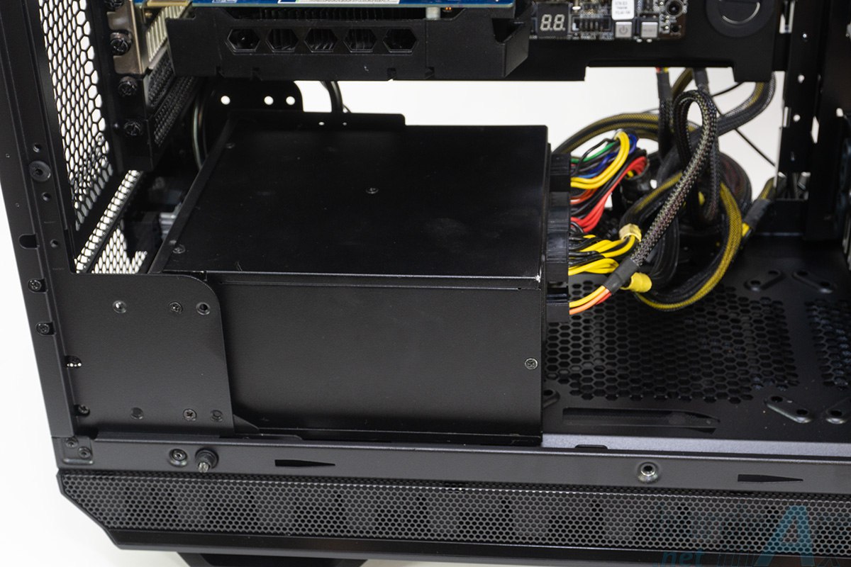

Bei dem in der Signatur genannten Netzteil ist es so, dass der Kaltgerätestecker in eine Anschluss auf der Gehäuserückseite hineiner geht und von dort ein fest verbauter Stecker, nochmal in das eingebaute Netzteil (also fest verbaut natürlich nur an der Gehäuseseite, kann gerne ein Foto nachreichen.
Aber hier mal ein Bild, wo man es ein wenig erkennt, hinter dem Netzteil ist ein Stecker fest montiert und wird dann nur in das Netzteil gesteckt.
Quelle: Hardwareluxx

du hast doch eine Debug Anzeige auf dem Board, was sagt die beim einschalten? Ansonsten ja, es gibt Debug Cards und Netzteil Tester, beides in guter Ausführung wär für den einmalgebrauch aber deutlich zu teuer.
Edit: Ach vergiss das mit der Debug Anzeige, das von dir gepostete Bild ist ja nicht deins....

dein Board hat keine Anzeige, ich habe aber unter dem von dir geposteten Bild erst nicht den Hinweis gelesen das es aus dem Luxx kommt. Auf dem ist halt eine zu sehen. Eine Debug Anzeige kaufen lohnt nicht, ne gute kostet soviel wie das Board.
