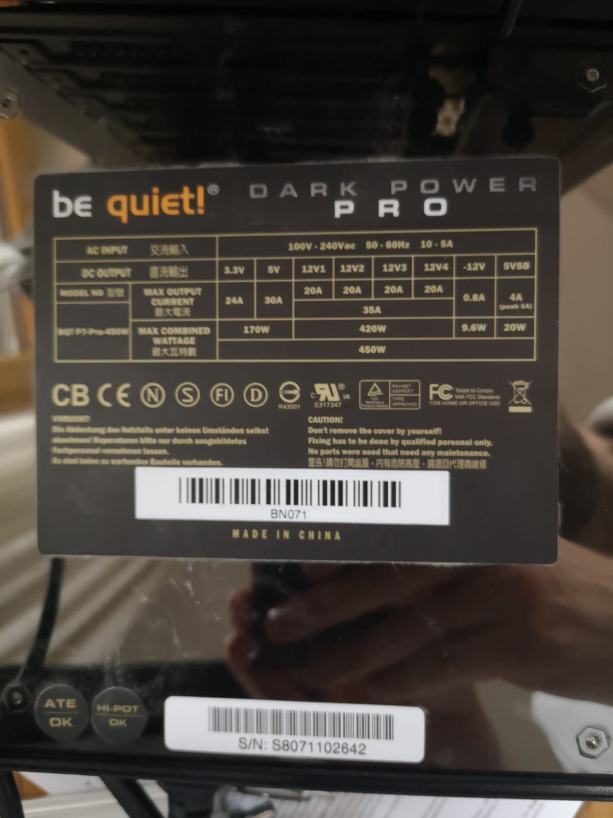

zu deinem netzteil: gute serie, aber wie alt?
weil auf anhieb hab ich einen test aus 2008 gefunden.
ist es das?
wenn ja, tauschen. weil ned nur alt, sondern uralt. weil atx 2.2. das ist ein standard aus pentium 4 zeiten.

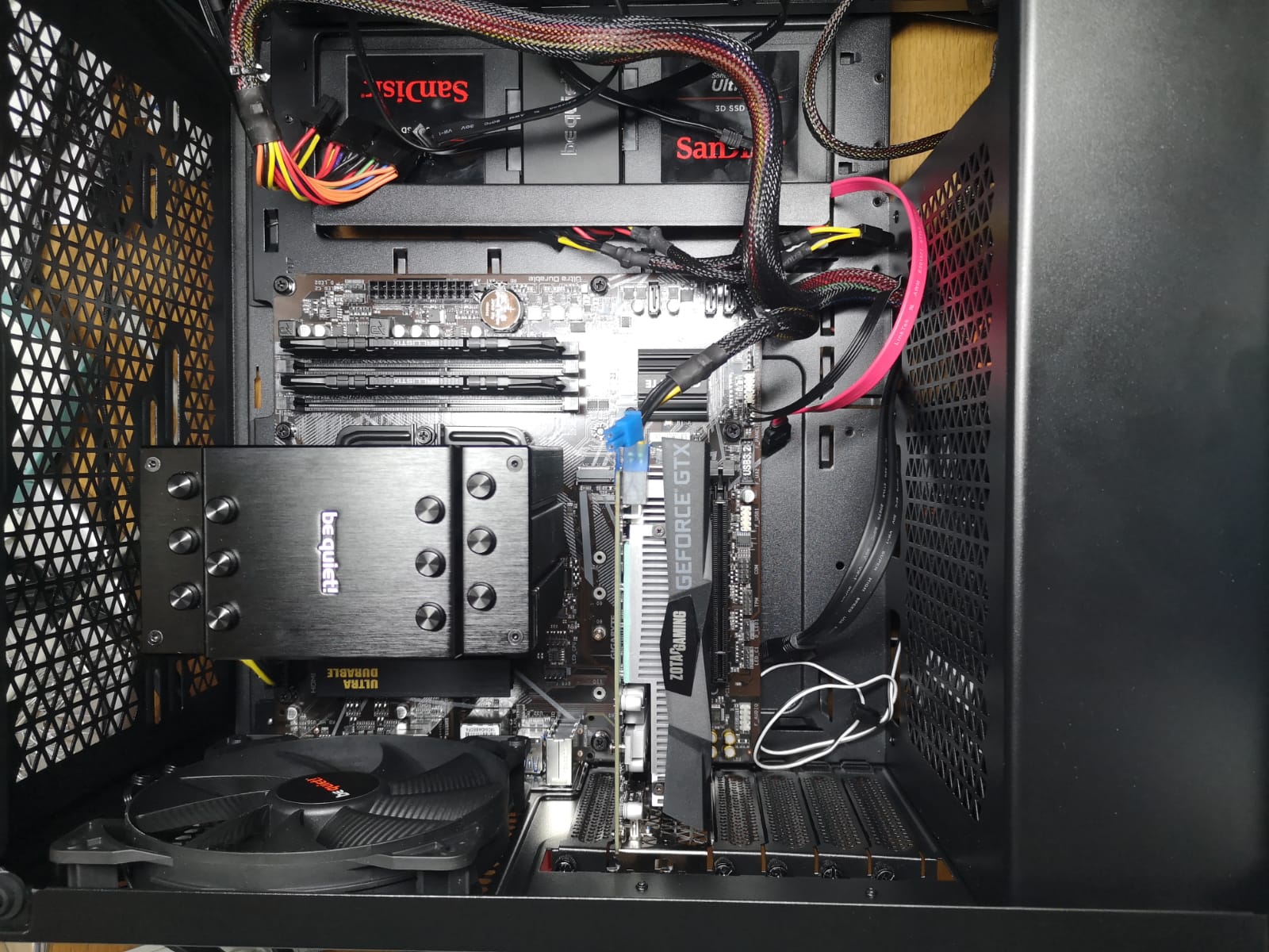

Hier ein Bild vom Netzteil und aktueller Aufbau (nicht alles korrekt angeschlossen und verkabelt)

2. bitte ein Foto wenn alles angeschlossen ist, sonst wissen wir ja gar nicht, wo evtl. der Fehler ist.
3. mit dem NT wird das eh nix. Die sollen die GPU mit Strom versorgen?
atx 2.2.
der verdacht war richtig.
dieses teil hat keine chance, mit den lastwechseln moderner hardware. das ist eine sollbruchstelle.
und ein schwerer konfigurationsfehler, das teil auch nur in betracht zu ziehen.

Wenn das Netzteil über 10 Jahre alt ist und im Kandidatenkreis des Fehlers sowieso schon ist, würde ich das auf jeden Fall tauschen.

Ich werde mal alles ausbauen um den kurzschluss auszuschließen.
Des Weiteren ein neues Netzteil bestellen.
