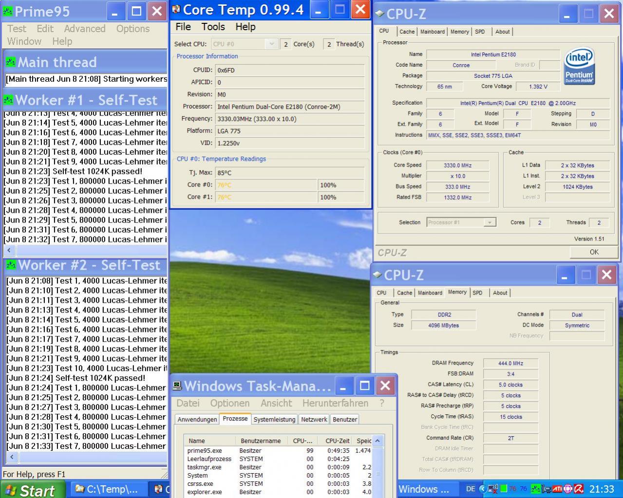

30 Minuten lief er mit diesen Einstellungen bereits Prime. Mit dem MSI Neo2 FIR hatte ich 3.600@1,42V für ca. 12Monate im Einsatz. Prime lief damals selbst über Nacht fehlerfrei durch.
Im Moment traue ich mich den Test nicht unbeaufsichtig laufen zu lassen. Im Silverstone HTPC paßte nur ein TopFlower-Kühler und der Silverstone NT-06E mit seinen 460g kühlt schon weniger gut als mein Scythe Mugen bzw. EKL Kühler. In den 20 Minuten gingen die Temps bis auf 83Grad hoch. Aber der kleine blieb stabil und ich habe die Lüfter aufgedreht, die Thermoregelung muss noch verbessert werden.

So, hier ist der Prime Screen. Die VCore hat sich in der ganzen Zeit nicht einmal verändert. So stabil war noch kein Board beim Prime-Test.
