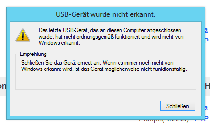

jetzt kommt USB Gerät wurde nicht erkannt
bringt aber nix,
Windows gibt nen Sound aus, aber weder werden Treiber für den Stick installiert, noch brennt die LED am Stick
