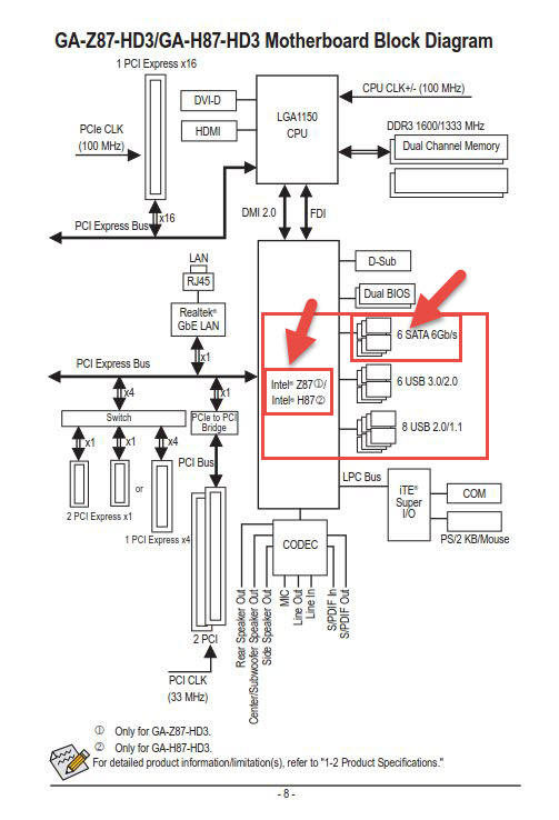

Hallo Leute,
Ich habe das oben genannte Mainboard. Ich habe mal gelesen, dass bei SATA-Anschlüssen Unterschiede bestehen (manche sollen über einen controller Treiber laufen und manche direkt über den Chipsatz). Ist das bei meinem Mainboard auch der Fall oder laufen bei mir alle über den Chipsatz ?
Ich habe ein DVD-Laufwerk, eine System-SSD und eine HDD. Momentan habe ich die SSD in Port 0, die HDD in Port 3 und das laufwerk in Port 4.

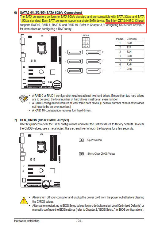

Und sicherlich hast du bereits ins Handbuch vom Motherboard geguckt und dich damit befasst, oder?
Denn da steht es drin wie, wo, welche der SATA-Anschlüsse angebunden sind.
Diese Handbücher werden nicht aus Jux und Dollerei erstellt und lassen sich die Hersteller der Motherboards vom Kunden bezahlen ...

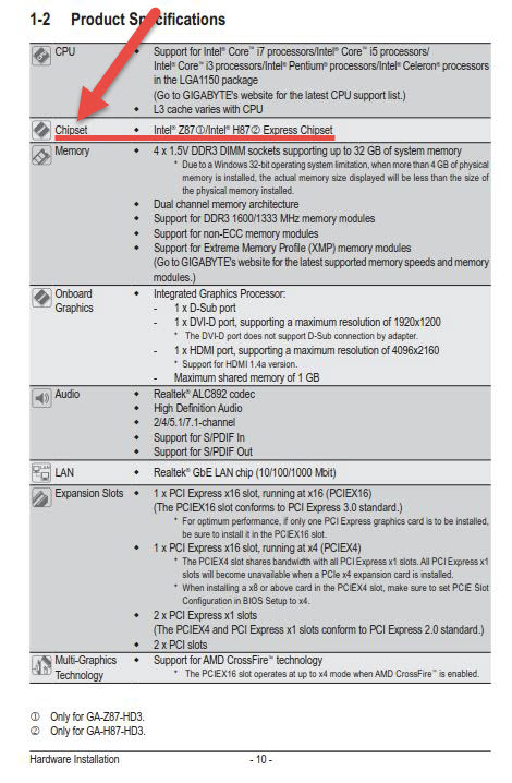

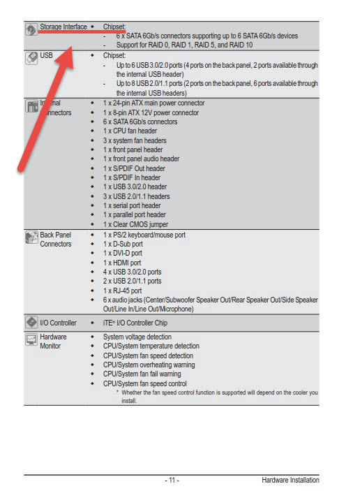

Ein Blick auf die Gigabyte-Produktseite verrät uns:
Chipset:
1. 6 x SATA 6Gb/s connectors supporting up to 6 SATA 6Gb/s devices
2. Support for RAID 0, RAID 1, RAID 5, and RAID 10
Alle SATA-Anschlüsse laufen über den Chipsatz und sind SATA 6Gb-Anschlüsse.
Dein Board hat nämlich gar keinen Zusatz-Controller.

Hier die entsprechenden Screenshots mit den entsprechenden Kennzeichnungen

Du kannst nichts mit anfangen, wenn bei den entsprechenden Geräten/ Kompoenten, Anschlüssen 'Chipset' bei steht und bei einer der ersten Erläuterungen der Spzifikation(en) ebenfalls Chipset und dessen Bezeichnung steht?
OK, dann kommen jetzt die nächsten Ausschnitt aus dem Handbuch
