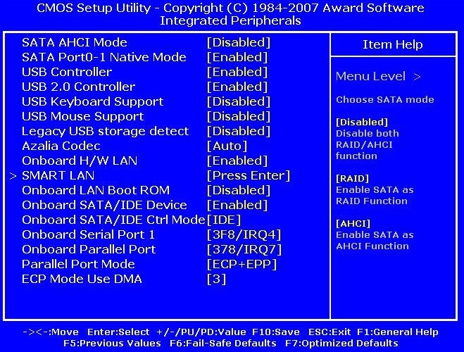

für den S-ATA-Anschluß - was ist dort im BIOS eingestellt - wenn dieser auf RAID eingestellt ist oder auf "AHCI" und WIN ist mit "SATA / IDE-Modus" installiert worden, erkennt Windows beim Start den Bootsektor nicht -
überprüfe mal die Temperatur der CPU -
Temperatur ist 31 C konstant.
Wo genau kann ich diese Einstellungen vornehmen?
Integrated Peripherals
SATA RAID/AHCI Mode [Disabled]
SATA Port0-3 Native Mode [Disabled] ( ENABLED )
Habe die Änderungen vorgenommen, es tut sich jedoch trotzdem nichts.
Immer wieder die Fehlermeldung "Fehler beim lesen des Datenträgers " oder "DISK BOOT FAILURE"

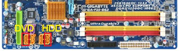

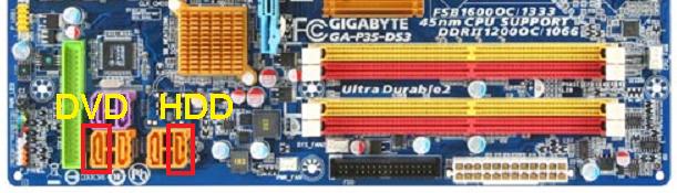

@Samson92, nur ne frage, so wie auf dem Bild sind deine Laufwerke dran.
Bios auch so eingestellt.
Das S-ATA Datenkabel austauschen.
Gruss Harry

...soweit ich weiß besitze ich eine ide-festplatte : )
an diesen schnittstellen sind weder hdd noch dvd dran...
*edit*
also meine festplatte und mein dvd-laufwerk teilen sich ein kabel, und sind an dem großen anschluss rechts dran
