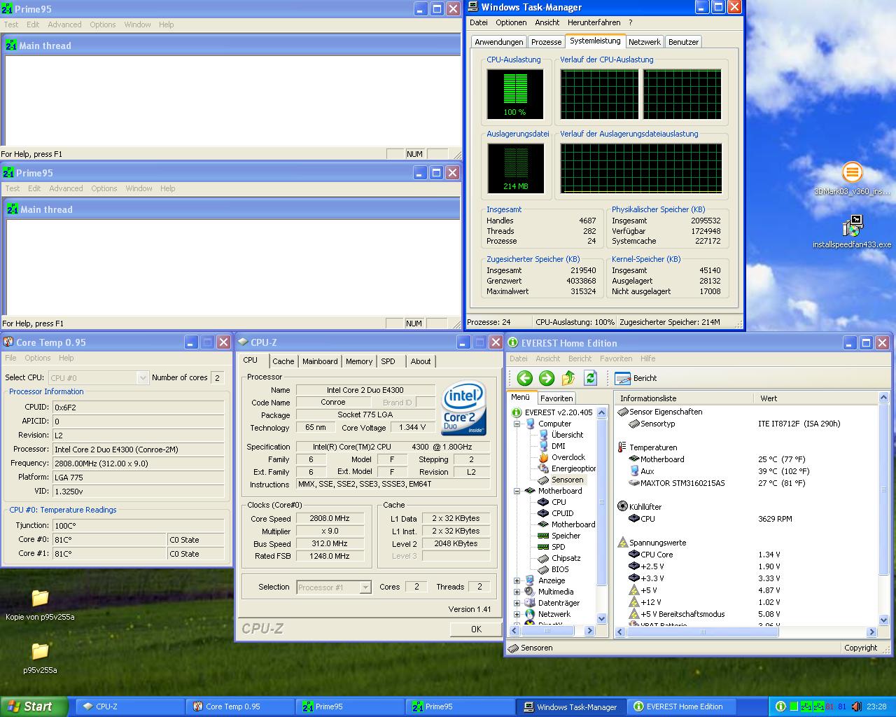

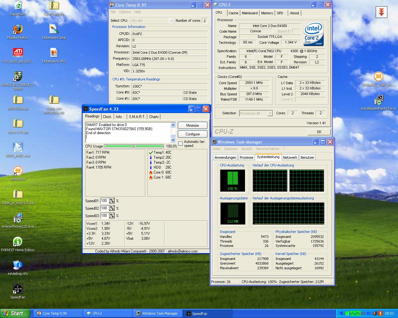

Also habe alles mal neu installiert, auch bios auf Version 5 aktualisiert.
jetz läuft mein System auf 9 x 300 Mhz stabil.
habe es schon mit 333 versucht, aber keine schanze alles über 300 nicht machbar.
Ist der takt einigermaßen normal oder, wie ich auch meine etwas traurig.
hat noch jeman eine idee woran das liegen kann?

Tut mir ja leid, aber so kann dir keiner helfen. Du musst schon mit ein paar Daten rausrücken. Welche VCore hast du im BIOS eingestellt. Welche VCore wird von Speedfan/CPU-Z angezeigt?
Wie sehen die Temperaturen aus?
Testen solltest du übrigens mit Prime bzw. Orthos.

@ ahgeprof
willst du deine cpu grillen ?
man man ... gibts ja nicht..... die temperatur der cpu ist ca. 20 grad zu hoch.
schätze dein kühler sitzt nicht richtig.
wieso hast du die wlp getaucht ? der boxed kühler hat doch paste drauf ab werk.
mach blos den rechner aus und überprüf das mal
