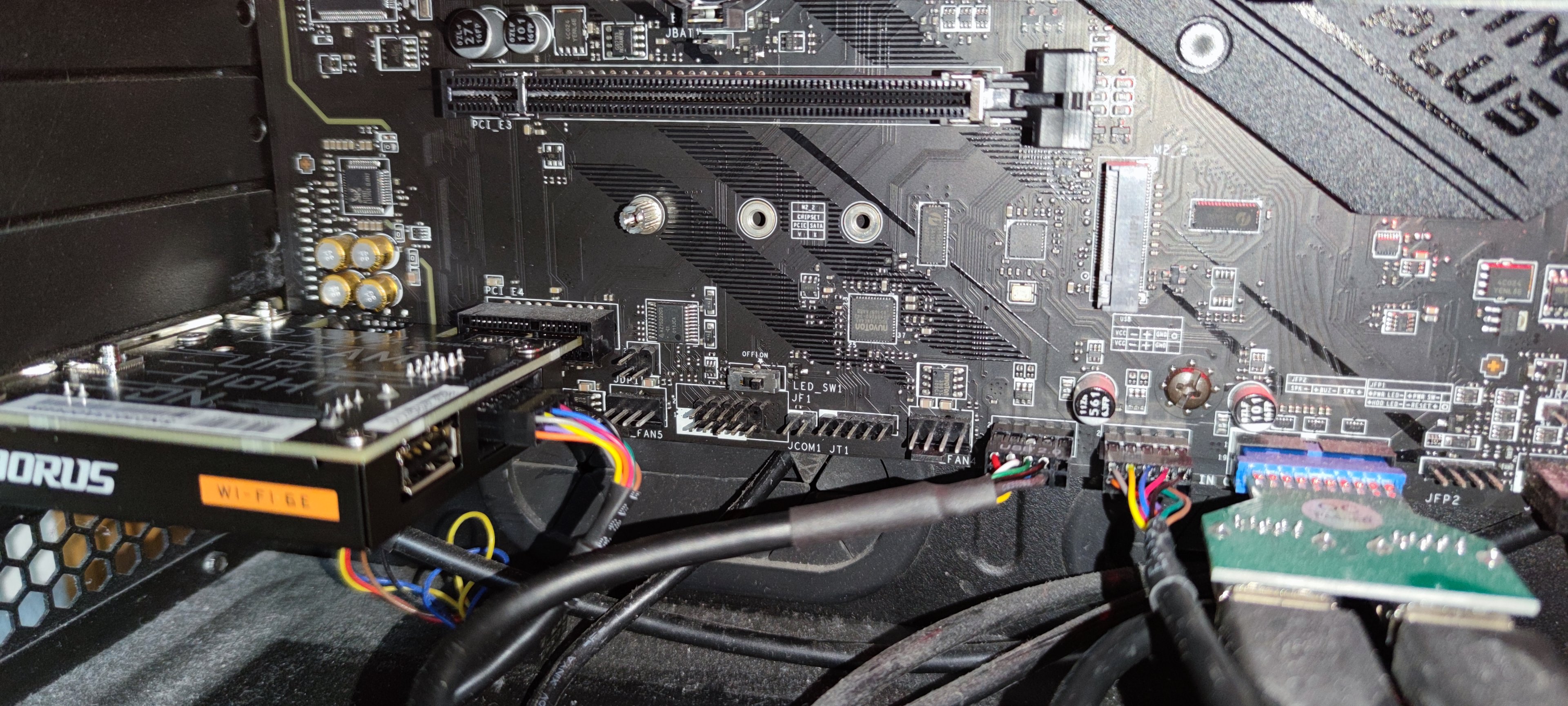

Anhang, die WlanKarte hängt am rechten USB Anschluss!

Also normalerweise liegt es immer am vergessenen Kabel oder der Stecker wurde eins versetzt eingesteckt.
Da das beides bei dir nicht danach aussieht, würde ich dennoch mal die USB Ports tauschen, um sicherzustellen, dass nicht der Port kaputt ist.
Und das Kabel nochmal neu in die Karte einstecken.
Natürlich wenn der PC ausgeschaltet ist^^
So, ich hab noch einmal alle USB Ports durchgetauscht, leider auch ohne Erfolg.
Hat jemand n Tipp für 'ne Alternative zu der Gigabyte Karte ?
Jup, Kabel raus. umgedreht neu eingesteckt, da wackelt nix.
USB Ports funktionieren, da die Frontpanel USB Ports diverse Sticks erkennen.
Ja, wie geschrieben, auch nix!
nabend, keine Ahnung, ich habe leider kein passendes USB-A auf A geschweige denn auf Mainboard F-Anschluss
Das ist ja der Hammer, da öffne ich mein Gehäuse um INNEN einen Stick anzuschliessen, faszinierend.
Also, Stick wurde erkannt, Kabel ist i.O.

Kurzes Update: neue Karte gerade eingebaut -> schwubbs, Bluetooth läuft!
Ergo - Karte hatte ne Macke
