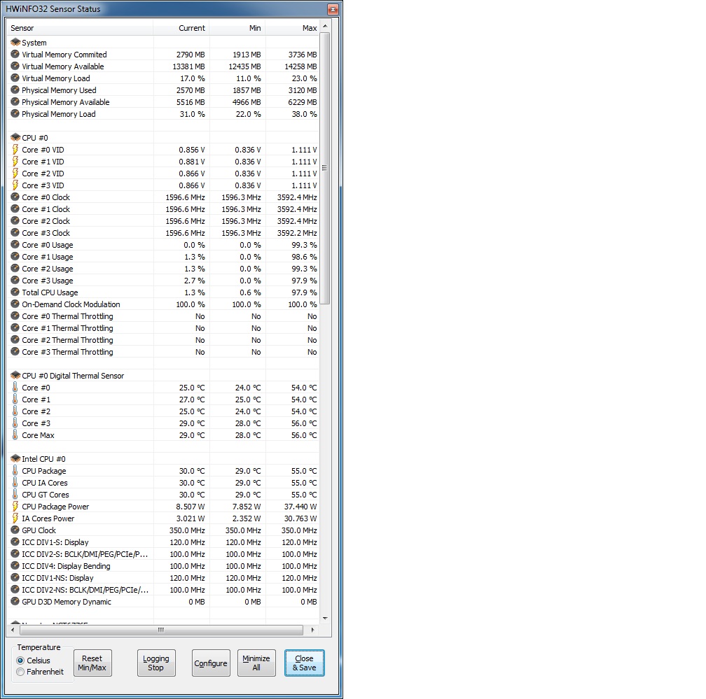

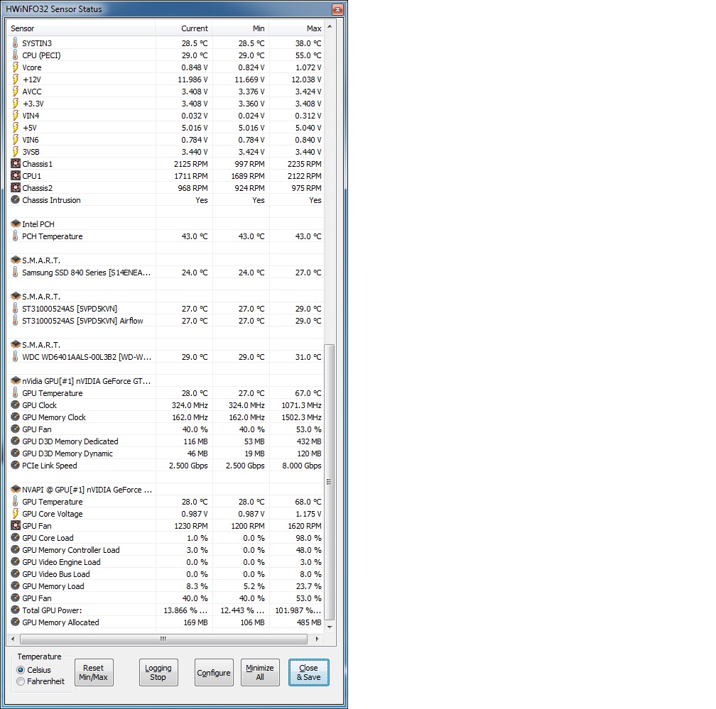

Hab mit HwInfo die Temperaturen mal loggen lassen und als Bild angehängt.

70°C sind für ne GPU nix, die könne ruhig die 90+ knacken bevor man sich Sorgen machen sollte
Die GPU vielleicht, aber der VRAM könnte zu heiß werden. Schick der Arbeitsspeicher zurück, nimm welche ohne Kühlkörper und baue den CPU-Kühler 90° gedreht ein.
Was soll daran zu heiß sein? Erst ab ca. 85°C sollte man sich sorgen machen. Alles darunter ist vollkommen okay! Theoretisch sollte deine Grafikkarte auch mit 100°C fertig werden, auch wenn das SEHR kritisch ist. Wenn du Bildfehler hast, liegt das aber nicht an der Temperatur, sondern an einem physischen Defekt der Grafikkarte. Ich tippe mal auf den VRAM bzw. den Speichercontroller. Sind 2 beliebte Fehlerquellen für sowas.

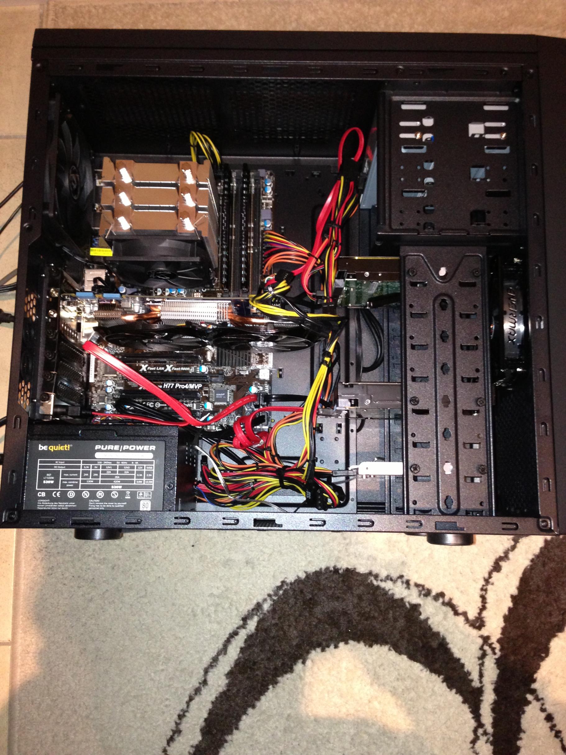

Hab mal den PC geöffnet, und ein Bild geknipst, dass ihr seht wovon ich rede.
Hab mir als Frontlüfter noch einen Enermax 120mm Lüfter mit eingebaut.
Es liegt NICHT an deinen Temps. Lies meinen Beitrag, den ich geschrieben hab. Schick die Karte einfach zurück und lass sie austauschen. Punkt. Was willst du dich da großartig mit aufhalten? Defekt ist Defekt.
allenfalls noch den CPU Kühler um 90 Grad drehen (falls möglich, mit dem jetzigen RAM geht das wohl nicht) so dass der Kühler Lüfter in die gleiche Richtung pustet wie der Gehäuselüfter hinten, sonst siehts gut aus, Temps sind total i.O.
