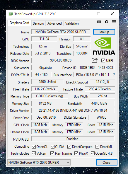

Ist die GPU übertaktet? Wie sehen die Temperaturen aus?
Ich habe fast die gleiche Konfig.
Auch die selbe GPU, allerdings und glücklicher Weise mit Samsung VRAM.
Check mal mit gpuz ob deine eventuell über Micron Speicher verfügt, wenn ja, würde ich diese direkt umtauschen.
Bekannter Weiser können die Karten mit Micron Speicher zu Problemen führen.
Vielleicht hattest du nun nur Pech und hast noch einen Ladenhüter erwischt.
Habe den GPU nicht selbst ünertaktet, ich weiß allerdings nicht ob die OC karten von haus aus übertaktet sind.
Okay das mit Gpuz probier ich morgen aus ,schreibe dann was es angezeigt hat.

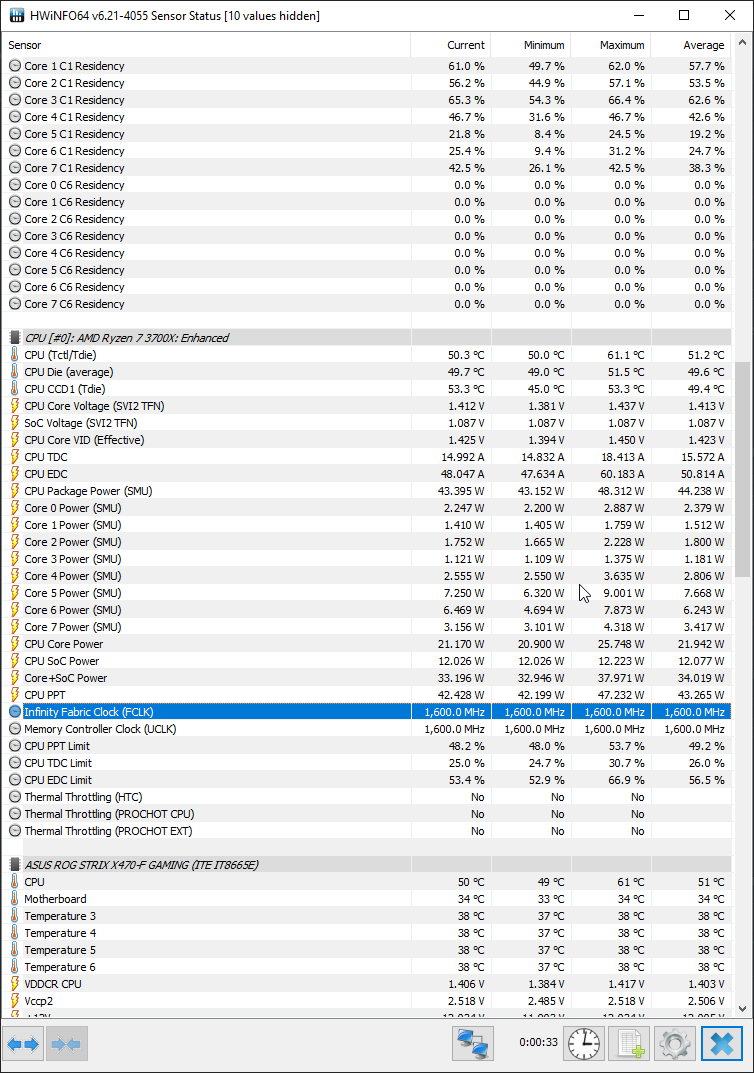

Zumindest das RAM XMP Profil laden und Precisions Boost Overclocking für die CPU deaktivieren.
Und unter der Ram Geschwindigkeit FCLK auf 1600mhz.
  • 2020-01-27 11_42_37-HWiNFO64 v6.21-4055 Sensor Status [10 values hidden].png

Welche Rtx 2070 super könnt ihr dennnempfehlen die auch defiitiv samsung Vram hat ?
Nein ist Samsung VRAM
Und wie mach ich das in HW INfo ? hab den eintrag gefunden.

Das machst du im Bios.
Sorry, aber der Screenshot sollte eine Hilfestellung bieten, damit du weißt nach welchem Eintrag du im BIOS schauen musst.
