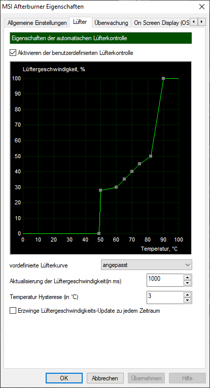

ich habe auch die RTX 2070 Super Gaming OC von Gigabyte und es stimmt schon, dass es sich nicht um eine silent Karte handelt. Ich finde die Geräuschkulisse allerdings noch vertretbar, habe aber auch ein gedämmtes Gehäuse und spiele mit Kopfhörern.
Das nervige Hoch- und Runterdrehen der Lüfter hatte ich am Anfang ebenfalls, bei mir tritt es allerdings erst bei einer Lüfterdrehzahl kleiner 28% (~850 RPM) auf.
Durch rumprobieren an der Lüfterkurve konnte ich die Lautstärke der Karte, etwas in den Griff bekommen und die Temperatur bleibt beim Spielen etwa bei 70-75°C.
Du kannst ja mal probieren ob die Lüfterkurve Dir weiterhilft.
Die Werte:
49°C - 0%
50°C - 28%
60°C - 30%
65°C - 35%
70°C - 40%
75°C - 45%
82°C - 50%
90°C - 100%
Die Hysterese von mindestens 3°C ist wichtig, damit die Lüfter bei 50°C nicht die ganze Zeit an und wieder aus gehen.
Reaktionen: Wurly

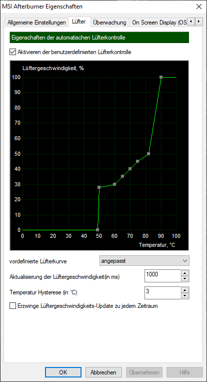

Die Werte:
49°C - 0%
50°C - 28%
60°C - 30%
65°C - 35%
70°C - 40%
75°C - 45%
82°C - 50%
90°C - 100%
Vielen Dank für deinen Beitrag.
Ich habe deine Lüfterkurve übernommen und auch die Hysterese Einstellung auf 3 gesetzt.
Das Lüfter "Springen" Problem beginnt bei mir ab 50Grad und bleibt bis 65Grad bestehen. Ständiges ein aus ein aus der Lüfter. Also Zwischen 28% - 35% läuft bei mir kein Lüfter richtig an.
Was mir noch aufgefallen ist, wenn die Lüfter einmal bei 38% Umdrehungen angekommen sind und dann runter drehen, schaffen Sie es bis auf 31% runter. Wenn allerdings die Lüfter von 0 starten, geht das nervige hochdrehen so lange bis die 38% erreicht sind.
Jetzt Frage ich mich natürlich wieso es bei dir klappt. Gab es ein BIOS oder FW Update, dass ich nicht gesehen habe?
Die Werte:
49°C - 0%
50°C - 28%
60°C - 30%
65°C - 35%
70°C - 40%
75°C - 45%
82°C - 50%
90°C - 100%
