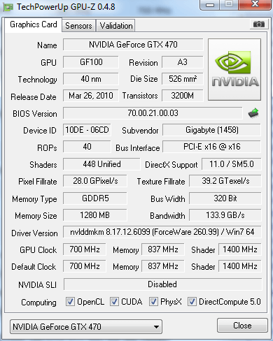

Hier mal die Karte im 2ten Slot.
http://gpuz.techpowerup.com/10/11/15/h52.png
Steht hier irgendwie, dass was nicht stimmt. Und wo steht das mit den Lanes?
Und da steht doch PCI-E x16 @ x16.
Also wird sie doch mit 16 Lanes betrieben oder wie?
jo, schaut so aus. Dann wird der "zweite" Slot wohl der richtige sein.
Ich glaub aber nicht dass es bei einer GTX 470 was ausmacht wenn sie mit 8x betrieben wird, thg hat mal einen Test mit einer HD5870 gemacht und da war der Verlust von 16x auf 4x gerade Mal 2%.
