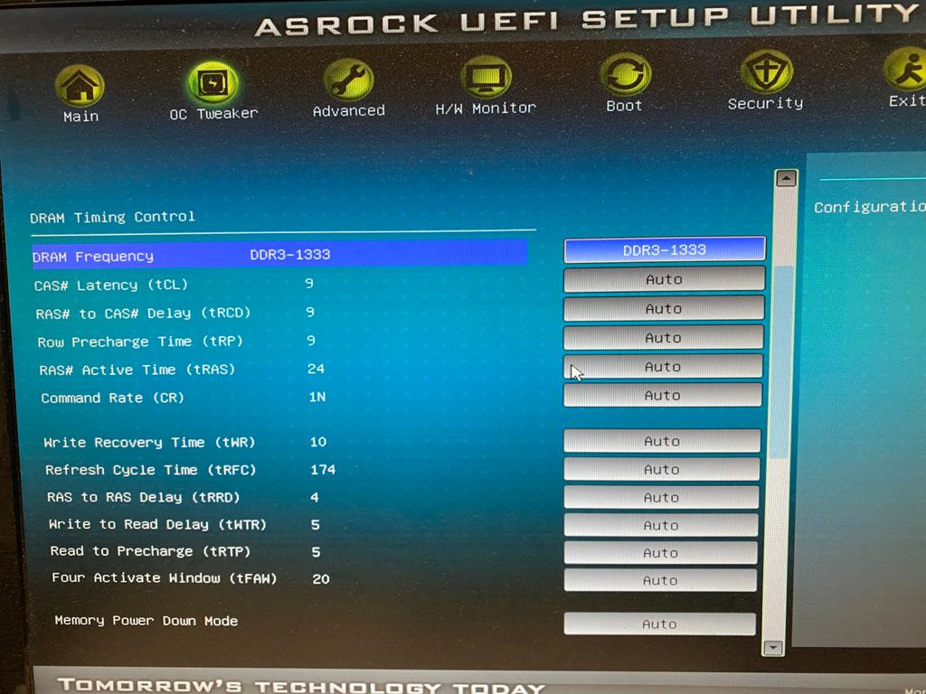

Hab jetzt mal probiert den zweiten Riegel wieder reinzustecken. Läuft alles wie vorher. Super. Bin ins BIOS und hab nachgeschaut. hier steht alles auf Automatik. Könnte auch auf Hand umstellen, da sind aber so viele Sachen wo ich mich nicht auskenne. Nur den ersten Punkt hab ich verändert. Von Automatik nach DDR3 1333. Siehe Foto.

Wenn es jetzt wieder läuft, lass es so stehen wie du es gerade eingetragen hast. Die Timings und Latenzen würde ich eh nur erfahrenen Usern empfehlen manuell zu ändern :)
