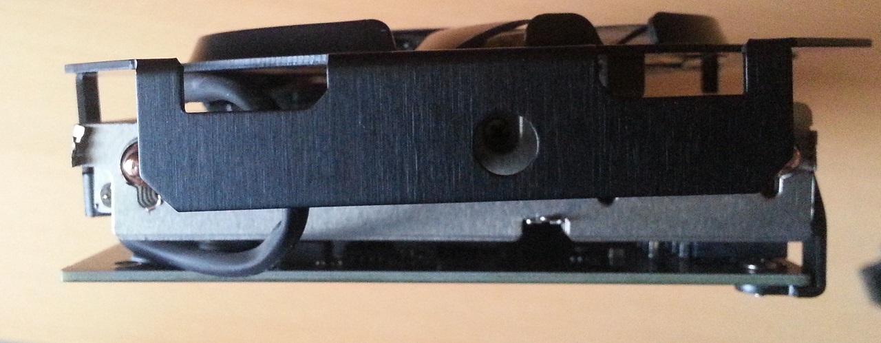

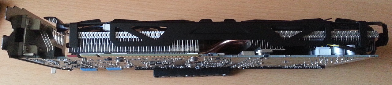

Schaut euch bitte mal die bilder an. Irgendwie finde ich der Lüfter ist an allen Ecken total gebogen.
Was sagt ihr?

Also im Gegensatz zu meiner ist deine Karte eindeutig zu beiden Enden hin durch den Kühler verbogen, vorallem verglichen mit Bild2 siehst du den Unterschied.

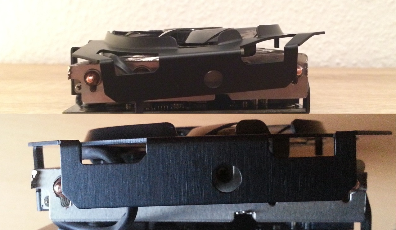

sieht genauso aus

Ok du weißt noch nicht mal wie die Karte aufgebaut ist, besitzt sie anscheinend nicht mal und daher kannst du gar nicht wissen was normal ist. Ich finde es nicht mehr in der Toleranz, weil auf dem ersten Bild von Nightmare sieht man eindeutig wie das Stahlgitter des Windforce-Kühler um die Alufins das PCB mit biegt. Wäre es nur ein bisschen verbogen wäre es auch kein Problem, aber wenn die Lüfter schon Geräusche machen würde ich die Karte jedenfalls sofort zurück schicken.
Was Nightmare daraus macht kann er ja entscheiden, ich wollte ihm nur zeigen was normal ist.
@Andy: Danke Dir, sieht ja bei dir wirklich normal aus. Bei mir ist das total gebogen, deswegen machen die Lüfter evtl. auch Krach. Habe die Karte heute bereits eingeschickt und habe mir die Gigabytr 780 GHZ bestellt. Hoffe die ist in Ordnung.
