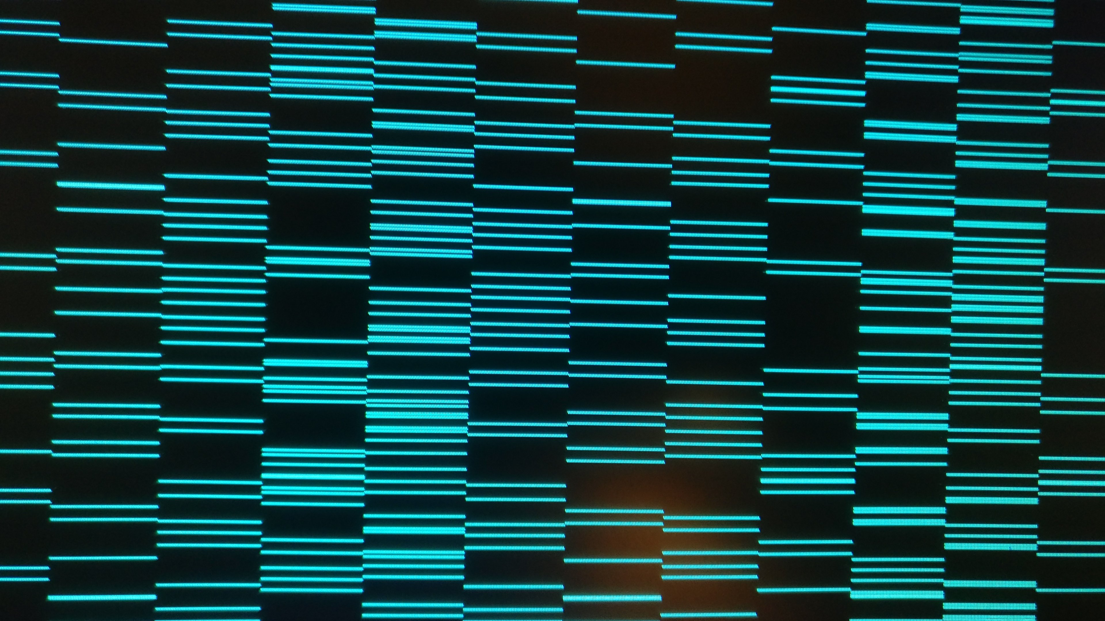

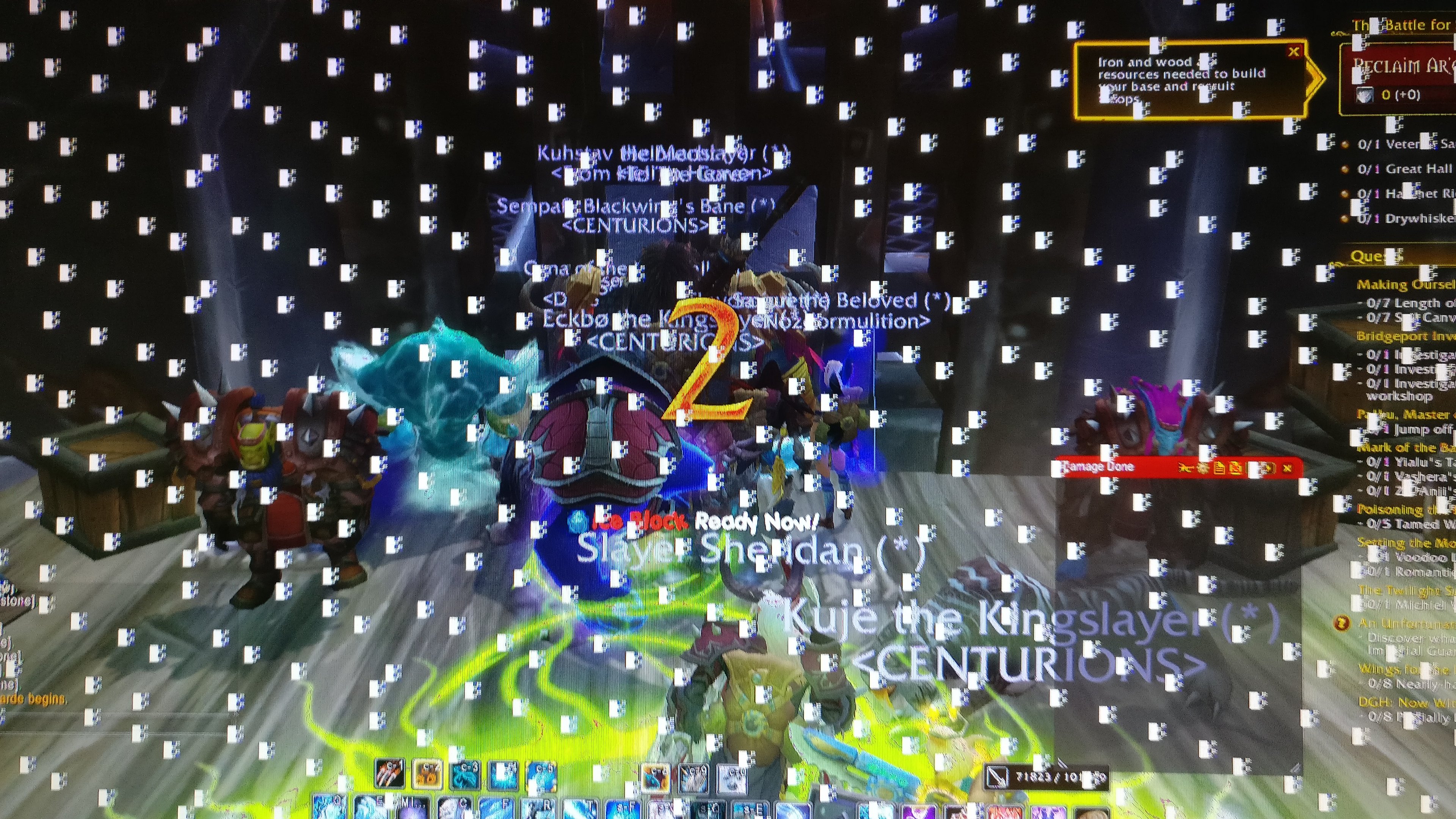

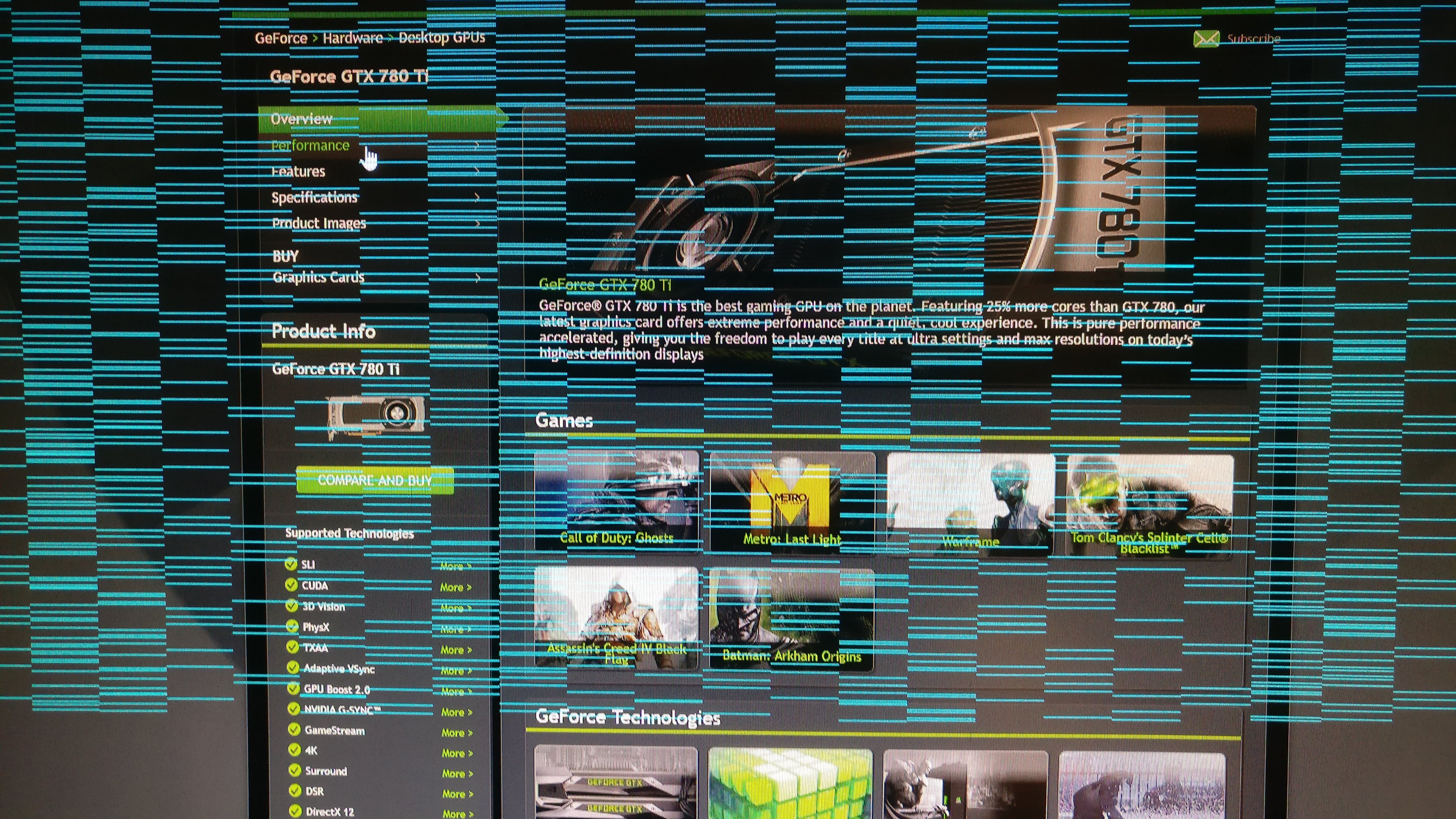

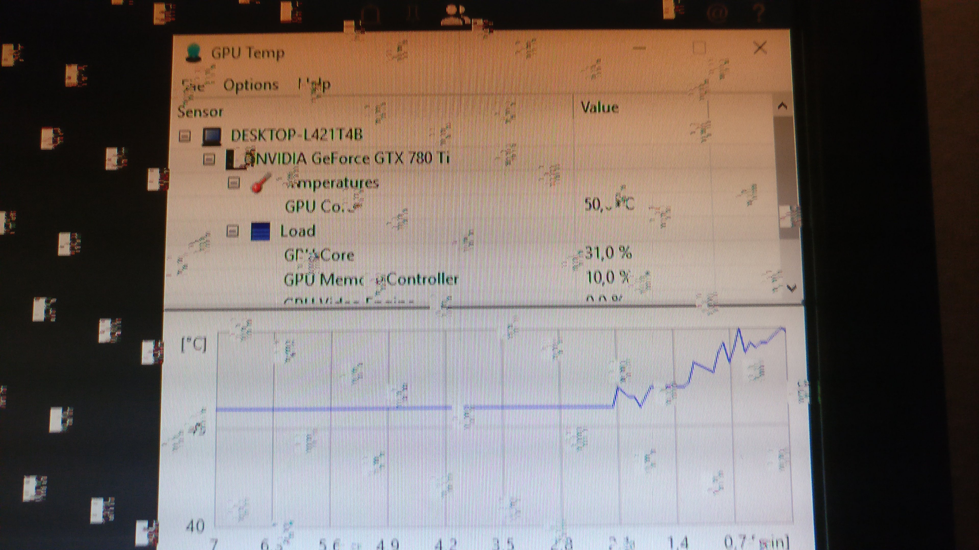

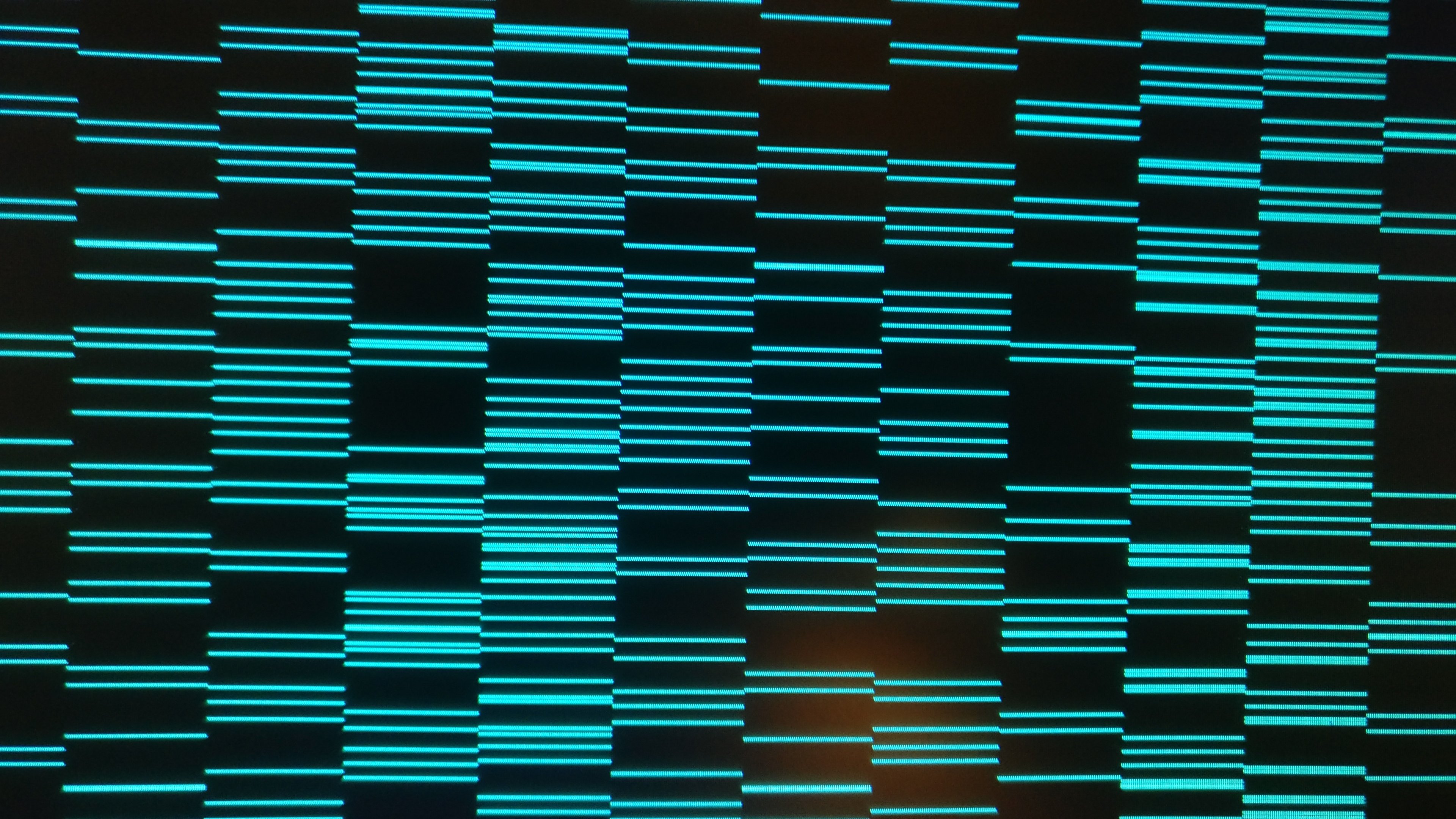

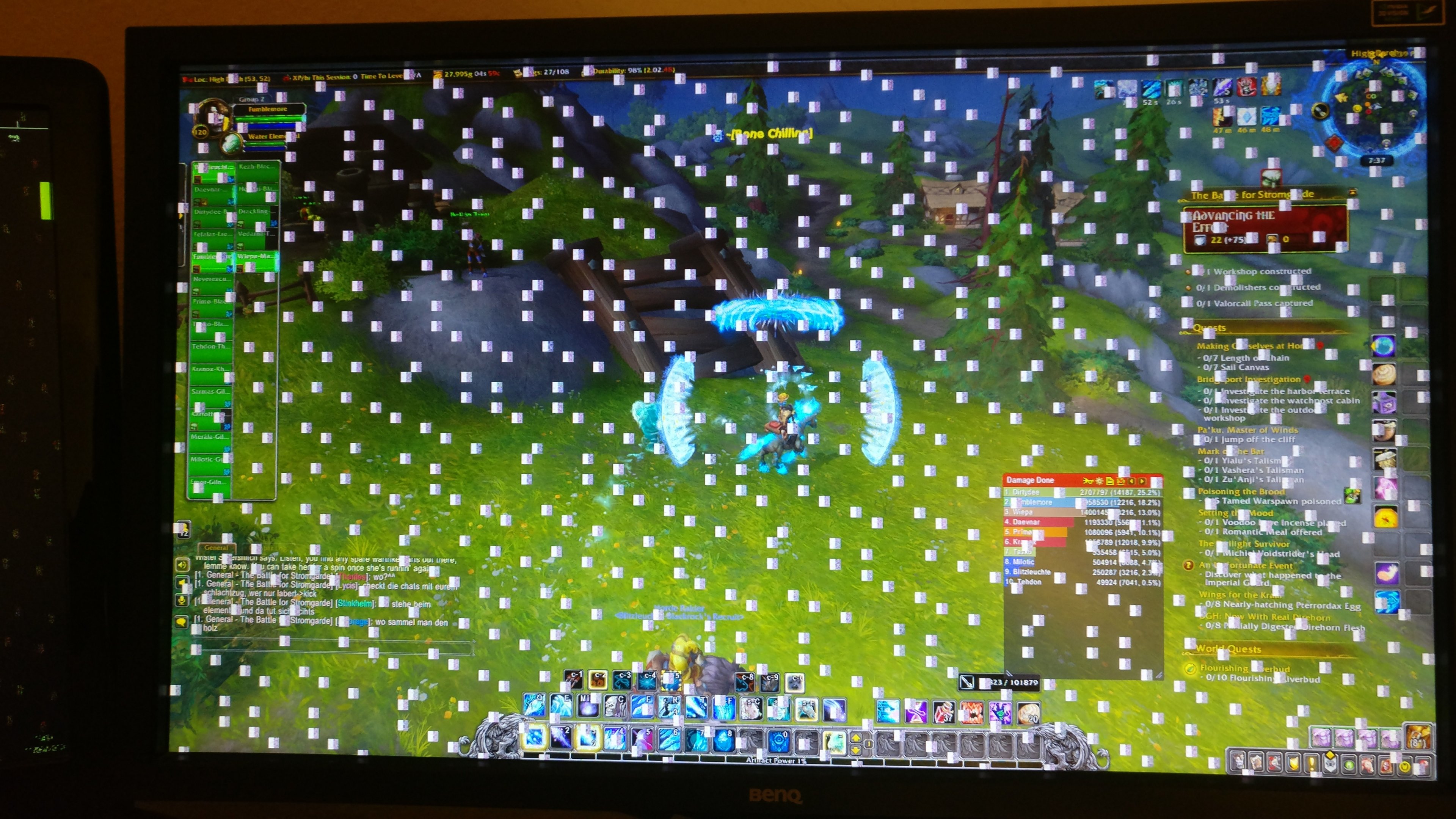

Ich habe seit dem Heutigen Tage Probleme mit meiner Grafikkarte (Siehe Bilder).

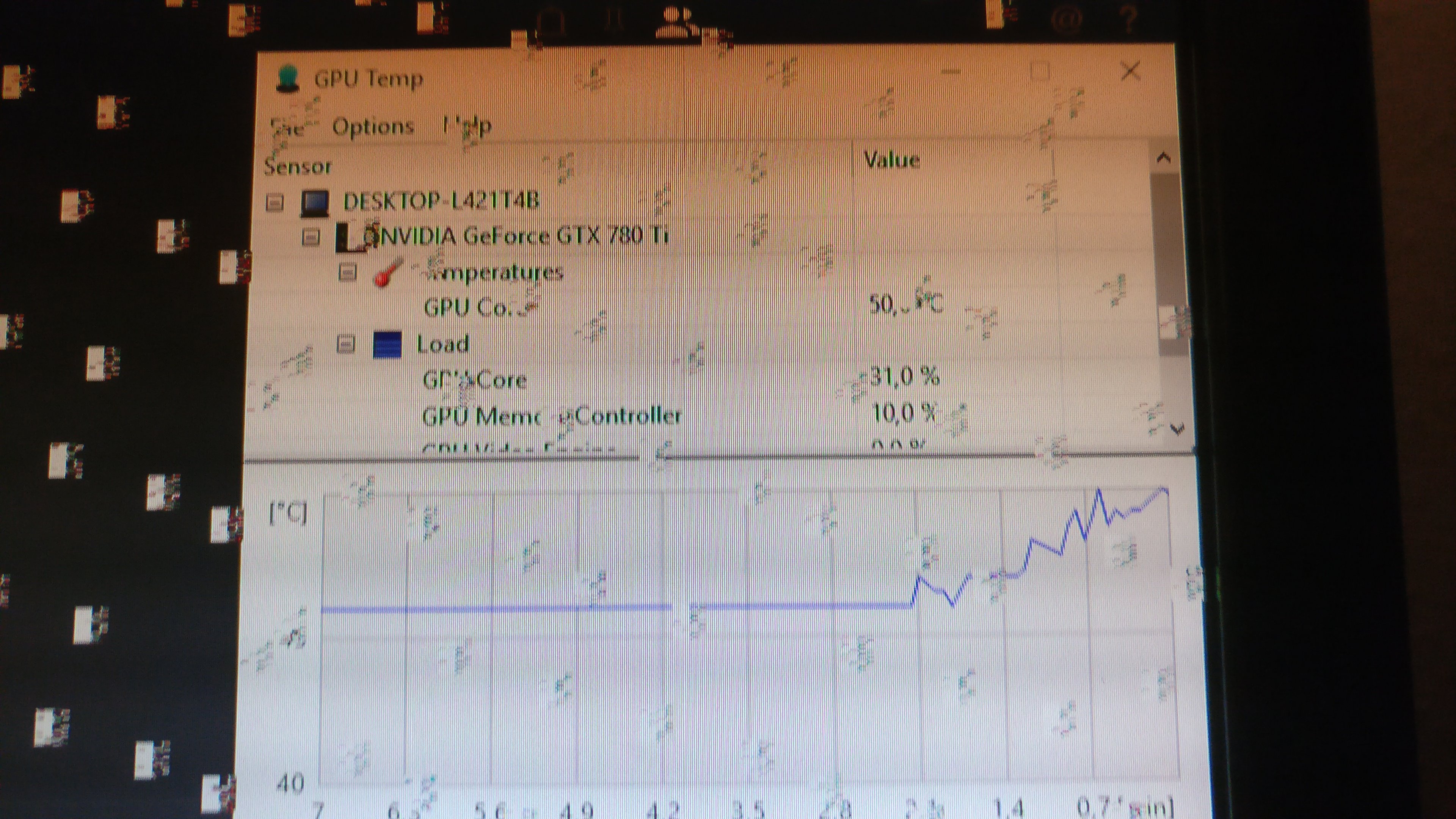

Die Temperatur liegt wenn Ich z.B World of Warcraft spiele bei 50° ( Prozessor 42°) welches meines Erachtens nach kein Problem darstellen sollte.
Mittlerweile habe Ich aus Verzweiflung versucht Windows neu zu installieren welches leider nicht geholfen hat, außerdem habe Ich versucht einen "Clean Install" der aktuellsten Grafikkartentreiber zu installieren.
Die Artefakte / Crashes / Freezes passieren auch wenn der Computer nicht beansprucht wird, funktioniert jedoch für ein paar Minuten.
Gibt es hier viellecht irgendeine Lösung oder muss eine neue Grafikkarte her? Kann es evt. at etwas anderem liegen?
Hoffe wirklich dass Jemand Mir hier weiterhelfen kann, vorweg vielen Dank!

Also sieht nach nem geakadefekt aus 2 Möglichkeiten bleiben dir 1. Backen der graka könnte helfen 2. Neue graka kaufen bestes Preis Leistung hätte wohl die 570 4gb wenn es etwas mehr sein darf wäre eine 580 8gb oder eine 1060 mit 6 gb
Übrigens nach dem backen kann die graka für ktionieren aber keiner kann dir sagen wie lange....

Wenn ich sowas auf meinem Monitor sehe sollte mir klar sein das entweder der Monitor oder die Graka irgendwie "kaputt" ist.
Weiß nicht wieso man da versucht Windows neu zu installieren usw.
Spätestens ein Blick bei Google hätte dir das tausendfach verraten.
Grafikkarte ist am Ende.
Das sieht nach defektem VRAM aus, da hilft wahrscheinlich auch kein Backen mehr.
Die Karte ist hinüber, würd ich sagen.
Man kann mal ein anderes Kabel nehmen, aber viel Hoffnung hätte ich nicht :/
graka ram is dead is dead is definitly dead.
Kaputt - Zeit für was neues.
Deine GPU ist durch :) hatte ich auch schon 2x :) (2x mit AMD Karten)
eine wirklich kaputte graka hatte ich in all den jahren genau eine.
eine r9 290 an der kotzgrenze übertaktet. bei allen anderen war immer nur billiges "lötzinn" die ursache, rein in ofen, ging wieder.
natürlich, wenn das "zinn" einmal weg war, hilft das dann immer nicht mehr lange, meist ist aber auch einfach die kühl leistung des pc-towers viel zu gering und mitlerweile muss die karte halt mehr leisten als noch vor 3 jahren in cod drölf. eine neue cpu kam auch oft neu dazu. das alles will einfach besser gekühlt werden :D
https://www.computerbase.de/forum/threads/defekte-grafikkarten-gesund-backen.470823/
hier der fred, ist eigentlich kinderleicht und 10jahre erfahrungen sind ja auch nicht schlecht.

Ab in den Ofen für <20 Minuten bei <=120° und das ding läuft wieder für einige Monate.
Wie meine Vorposter schon schreiben, die Back-Quote ist ziemlich gut :)
Anleitung wurde ja auch schon verlinkt.
Bei meiner R9 270x hatte das wunderbar geklappt.

Solange du in Win noch arbeiten kannst, kannst du probieren den VRAM Takt via Afterburner um bspw. 50 MHz zu senken. Eventuell ist auch etwas mehr notwendig. Das koennte auch schon helfen ohne das du backen muesstest, was als naechstes zu empfehlen waere, falls Taktreduzierung nicht reicht. Leistungsmaessig macht es kaum einen Unterschied.
Mit Alufolie einwickeln, dann stinkt es nicht und die Exposition von vermeintlich gefaehrlichen Daempfen haelt sich Grenzen;). Mal ehrlich, was ausser ein paar leichtfluechtige Weichmacher sollte sich bei 120C in gerade mal 30 Minuten herausloesen, was nicht auch bei 70C ueber viele Jahre ausgestoßen wird? Dann muesste die Krankheitsstatistik fuer Gamer und Computerbastler besonders schlecht aussehen. :rolleyes:

Ich Danke vielmals für alle eure hilfreichen Antworten!
Vorerst werde Ich wie empfohlen versuchen den Takt ein bisschen zu verringern um zu sehen ob das etwas bringt, (nehme Ich mal nicht an wenn es nicht an den Temperaturen liegt, aber schaden kann es wohl nicht) wenn nicht muss Ich überlegen ob Ich die einmal gut eingepackt in den Ofen Stecke.
Wenn Ich aber den ganzen Kühler abmontieren muss, und dann noch neue Wärmeleitpaste kaufen muss usw. wird mir das eventuell zu viel Arbeit für eine Grafikkarte die Ich so schon ersetzen wollte.
