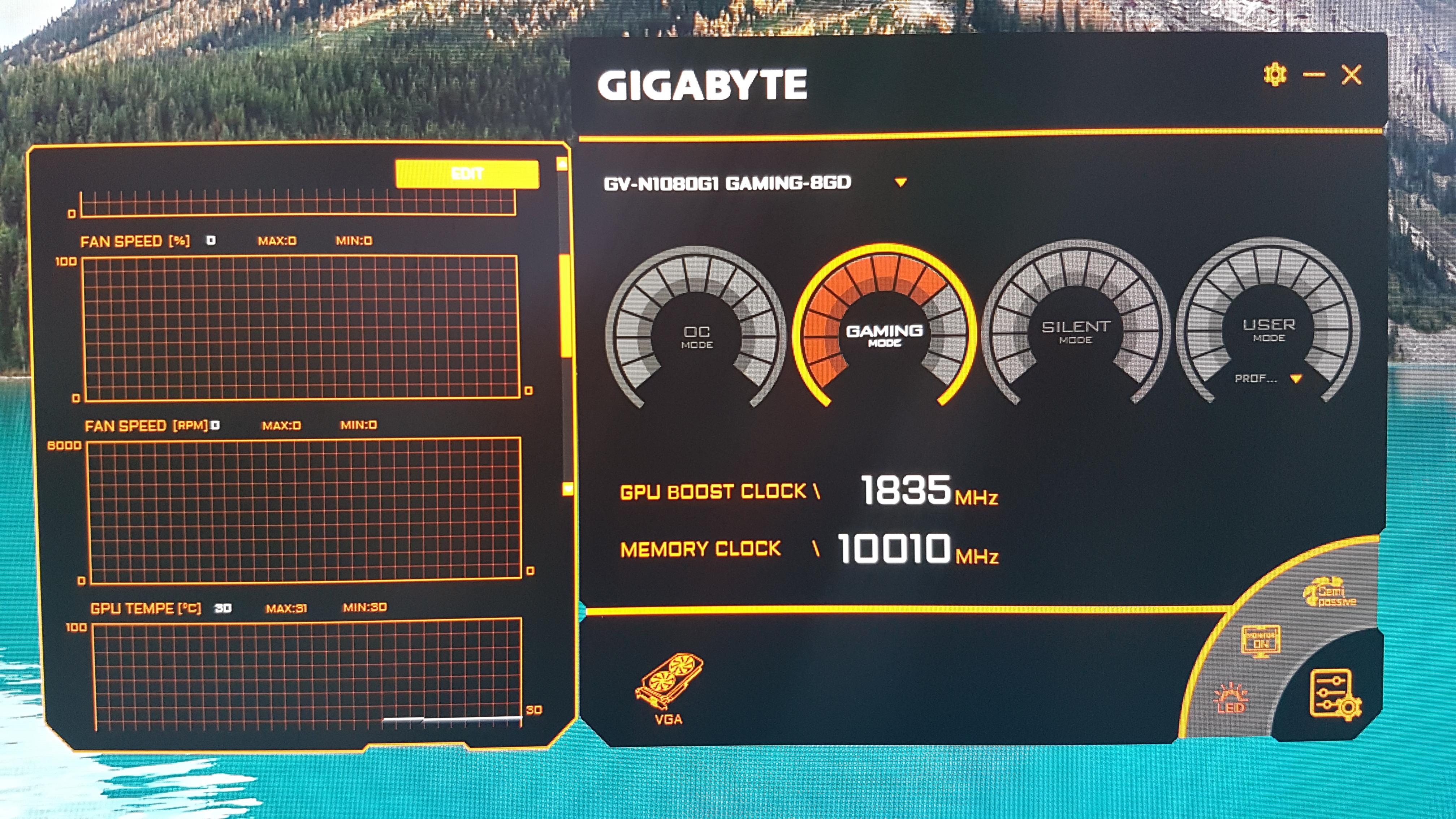

Wenn die Lüfter meiner Grafikkarte einmal auf Vollen Touren laufen drehen sie nicht mehr runter, sprich selbst im Leerlauf (zB nach einem Spiel) laufen sie weiter mit 100%. FanStop leuchtet trotzdem.
Programme wie Afterburner oder GPU-Z zeigen bei den Lüfter RPM immer 0 an.

elite dangerous gespielt und die lüfter sind wieder auf höchstfahrt hochgefahren und tun das auch nachdem ich das spiel beendet habe.
in der lüfterüberwachung von gigabyte werden aber 0 rpm der lüfter und eine temp von 28°C angezeigt.

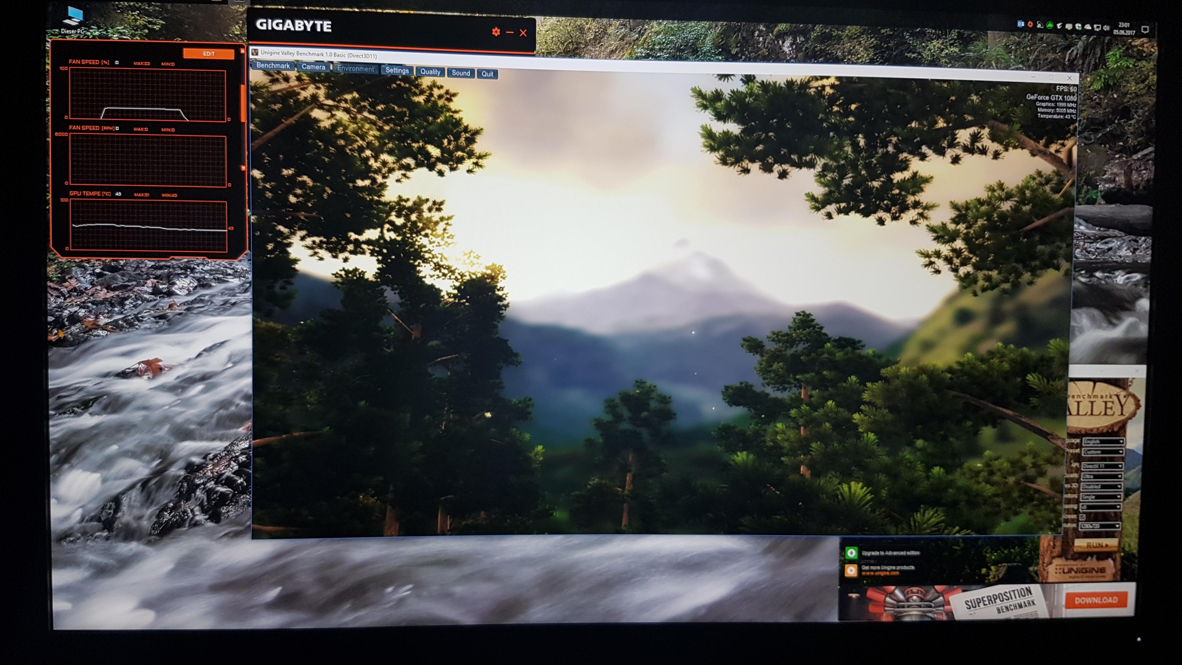

ich denke das einfach nur der sensor der lüfter ne macke hat da wie auf dem bild zu sehen ist (unigine valley in full hd fenstermodus, ultra einstellungen) tut sich bei den umdrehungen gar nichts egal wie die temps sind.
ich hatte die tage das bios von f1 auf f2 geupdated.
werde morgen beim händler anrufen wegen garantieaustausch.

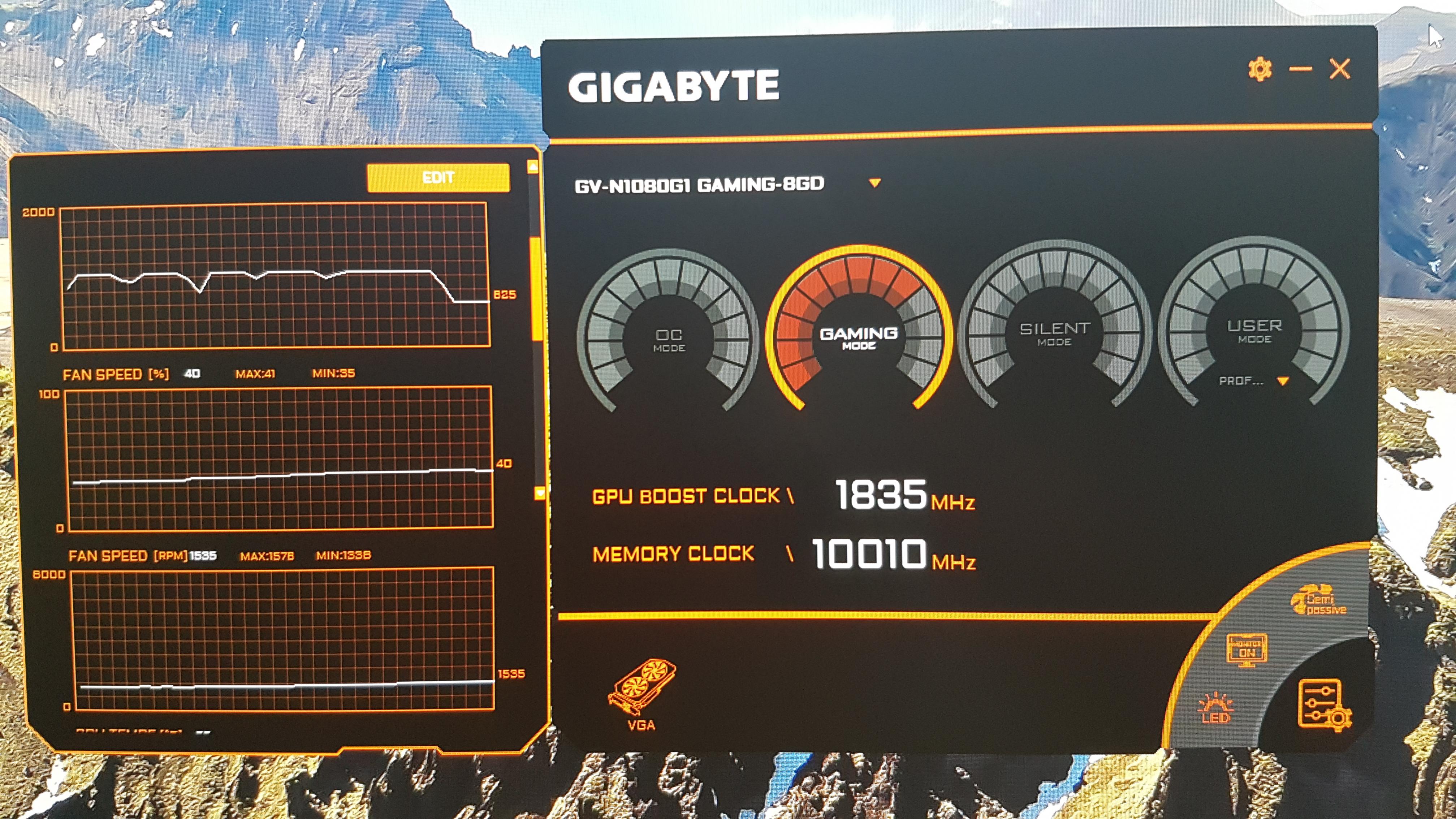

der witz ist, hab heut steel division gekauft und gestartet um das mal zu testen und seit dem scheint die graka wieder ganz normal zu laufen, sprich lüfterumdrehungen werden angezeig und fanstop geht auch wieder.
auf dem beigefügten bild spiel ich grad bf1 in 2560x1440 in ultra und alles ok.
