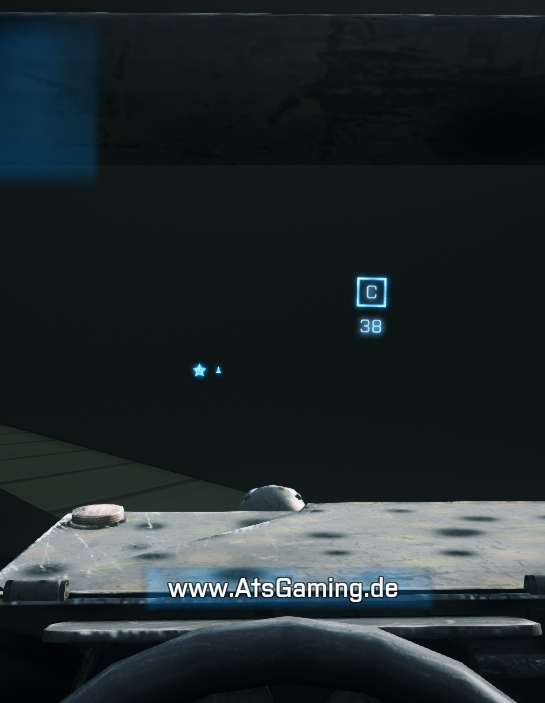

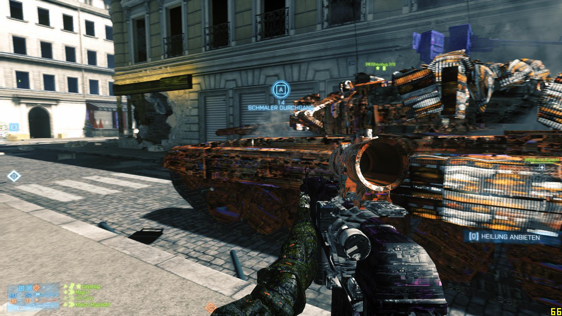

Hab das Microsoft Update KB2670838 mal deinstalliert. Es schafft den Fehler zwar nicht gänzlich aus der Welt, aber minimiert das Auftreten der Grafikbugs doch beträchtlich. Hab eigentlich nur noch sporadisch Probleme, wenn MSAA zugeschaltet ist, ansonsten läufts mit der 670 wie auch mit der 770 stabil seit gestern Mittag. Na ja, denke Nvidia wirds dann richten die Tage.

mania92 schrieb:Ich bin der Meinung es handelt sich um den selben Fehler , da bei mir beide Bugs immer zeitnah, zwischen1-5min gleichzeitig erschienen.
http://www.youtube.com/watch?v=8_vuoTX0aR0
das?
