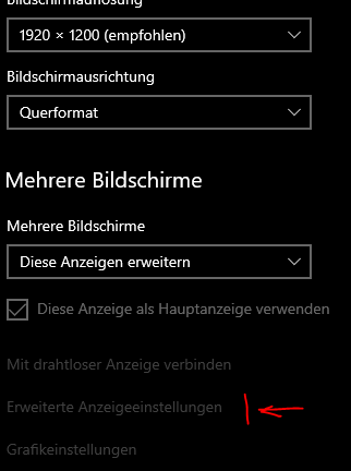

Hi 420-Haze,
mach einfach folgendes:
Rechtsklick auf deinen Desktop - Anzeigeeinstellungen.
Deinen Bildschirm auswählen - nach unten scrollen zu "erweiterte Anzeigeeinstellungen"
Hier solltest du jetzt die Bildwiederholrate ändern können.

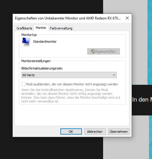

Ja im Monitor ist 170Hz eingestellt...
Da ist es auf 170,000Hz eingestellt. Aber warum bei der andere Einstellung nicht? Ich denke irgendwie ich spiele GTA 5 mit 60Hz weil es nicht anders ist wie mein alter SyncMaster 2243 SN ...
EDIT: In GTA 5 ist auch 170Hz eingestellt.
Shintanaru schrieb:Hi 420-Haze,
MfG
Shintanaru
Installiere mal die Software des Herstellers und die neue Firmware:
https://www.gigabyte.com/de/Monitor/M27Q/support#support-dl-utility

Wie auch immer... Wirkt wirklich so, als ob schlicht der passende Monitortreiber fehlt und Windows die nötigen Infos nicht selbst auslesen kann.
