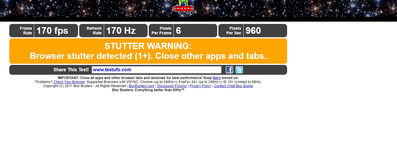

Ich habe auf folgende Seite folgendes herausgefunden (siehe Anhang): https://www.testufo.com/
Aber mein Bruder sagt, wenn da 60 Hz stehen dann läuft es auch auf 60 Hz und dass ich da kein Unterschied merke bekräftigt es noch zusätzlich. Aber warum steht da 60 Hz??? Bitte hilft mir dieses Problem zu lösen. Bitte.... Wer mir hilft hat ganz ordentlich was gut bei mir. Vielen Dank!!!
da stehen nur in einem kleinen Fenster 60Hz.
in 3 Programmen/Game und ner Internet Seite steht 170Hz, wem glaubst du nun, einer Anzeige und deinem Bruder, oder 4 anderen Programmen/Seiten die dir zeigen, das da 170Hz benutzt wird.
