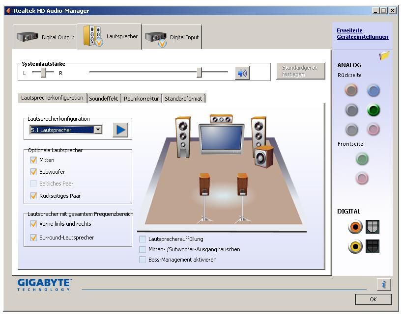

Danke für die Antworten, hab n Realtek ALC889a 7.1 Onboard Sound
Wo gibts denn ne Bassumleitung?
Ich hab keine gefunden?
Hab auch die neuesten treiber probiert, glaub ich jedenfalls, kannste mal n Link zu den Treibern schicken?
