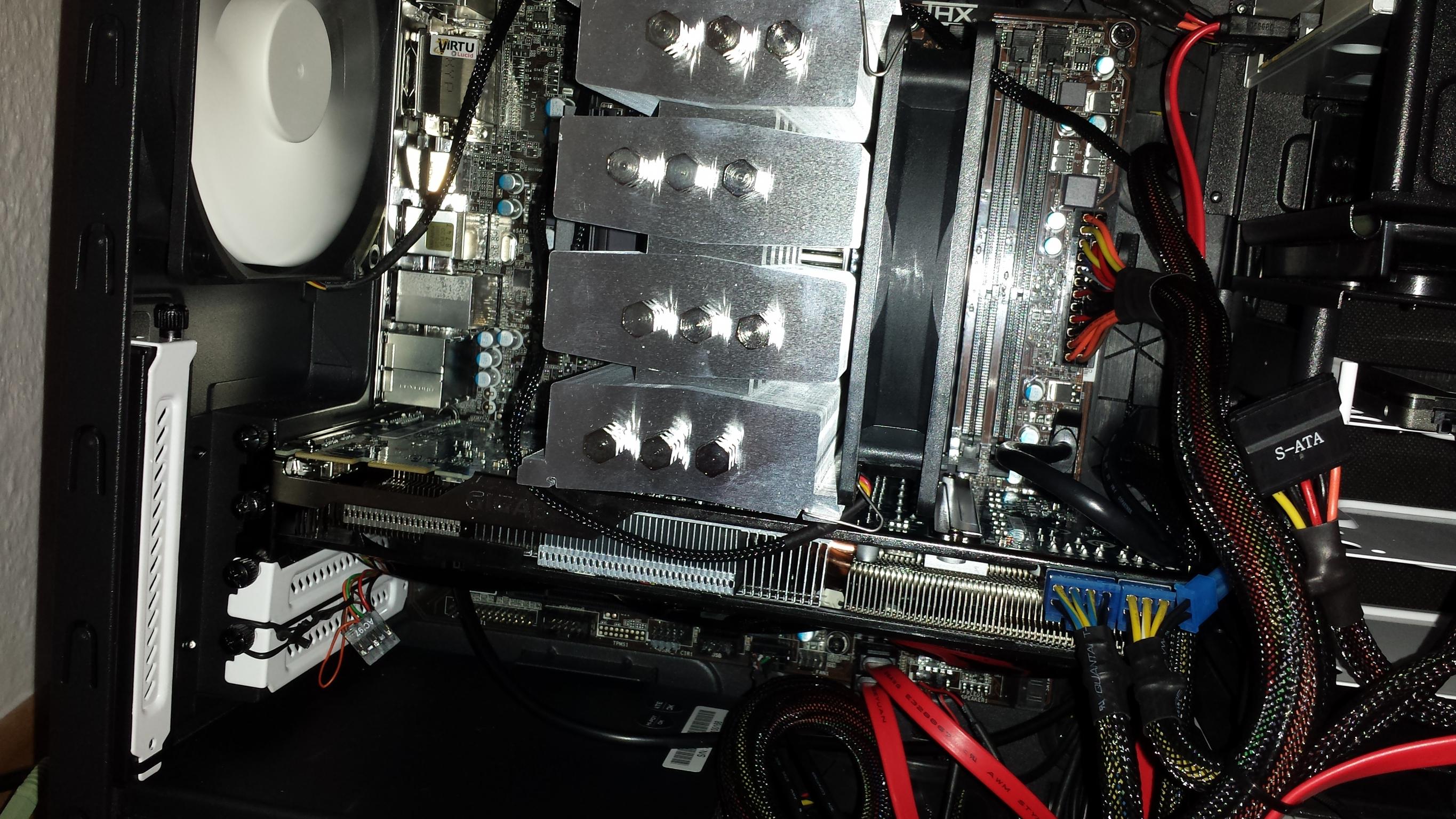

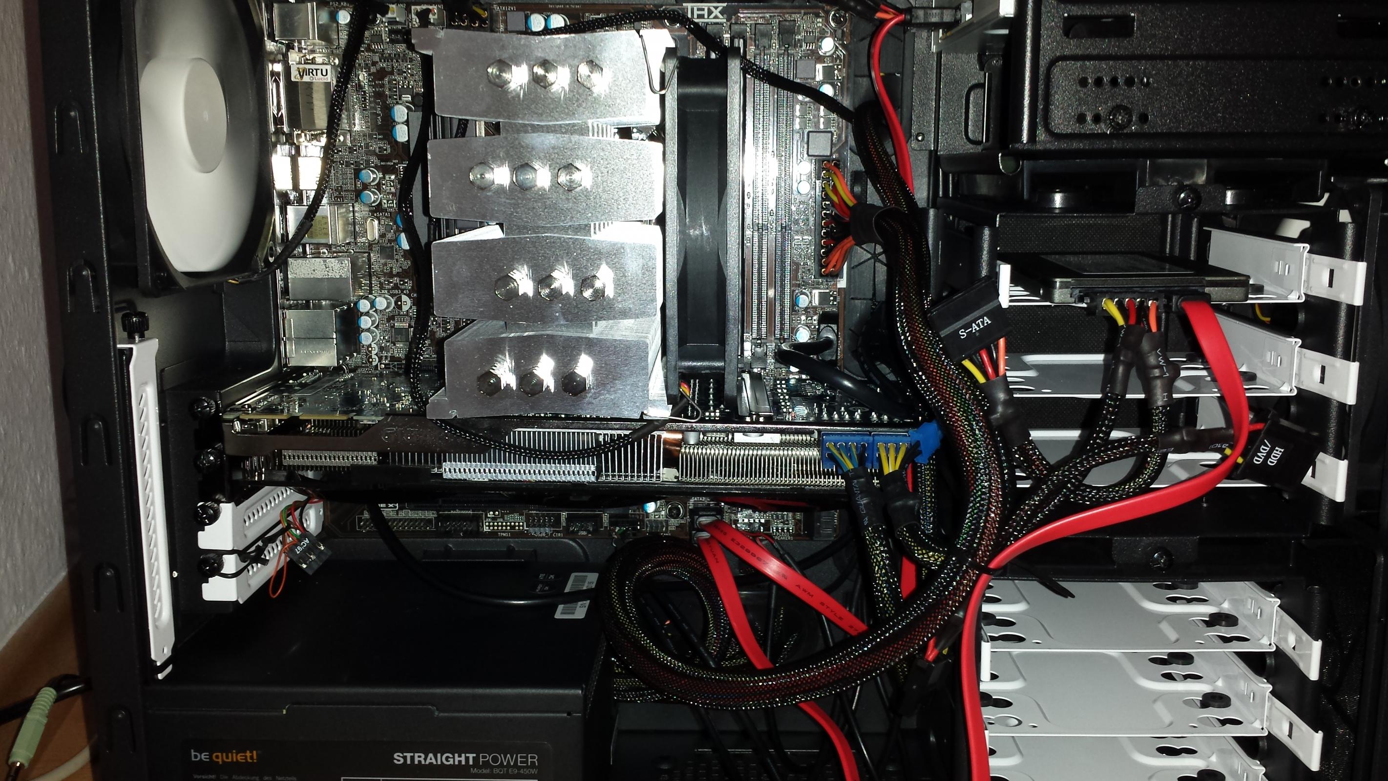

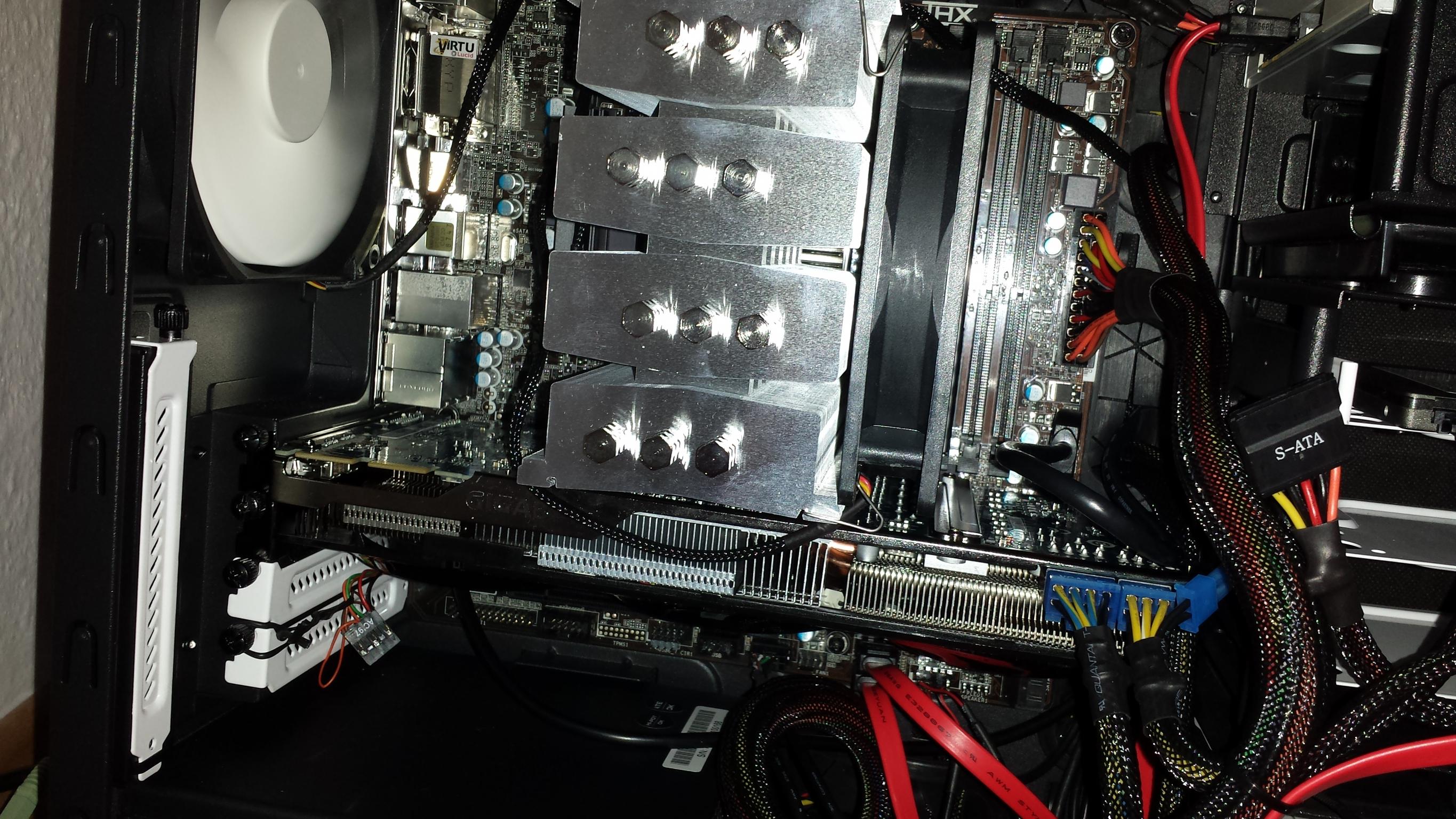

Bei mir ist sie auf Auto gestellt...Meine dreht sehr hoch, 85% 90% sind schon drin. Vielleicht weil mein CPU Kühler DIREKT neben der GraKa liegt ich weiß ich nicht... Bei Furmark komm ich mit Auto auf max. 70 Grad
In dem Bild ist noch das Netzteil, die Festplatte und das Laufwerk nicht drinne, aber Grafikkarte CPU Lüfter etc. sitzen jetzt genau so.
Vorne ist noch ein kühler, der kühle Luft reinpusten soll.
http://s1.directupload.net/images/130529/jil36yvi.jpg

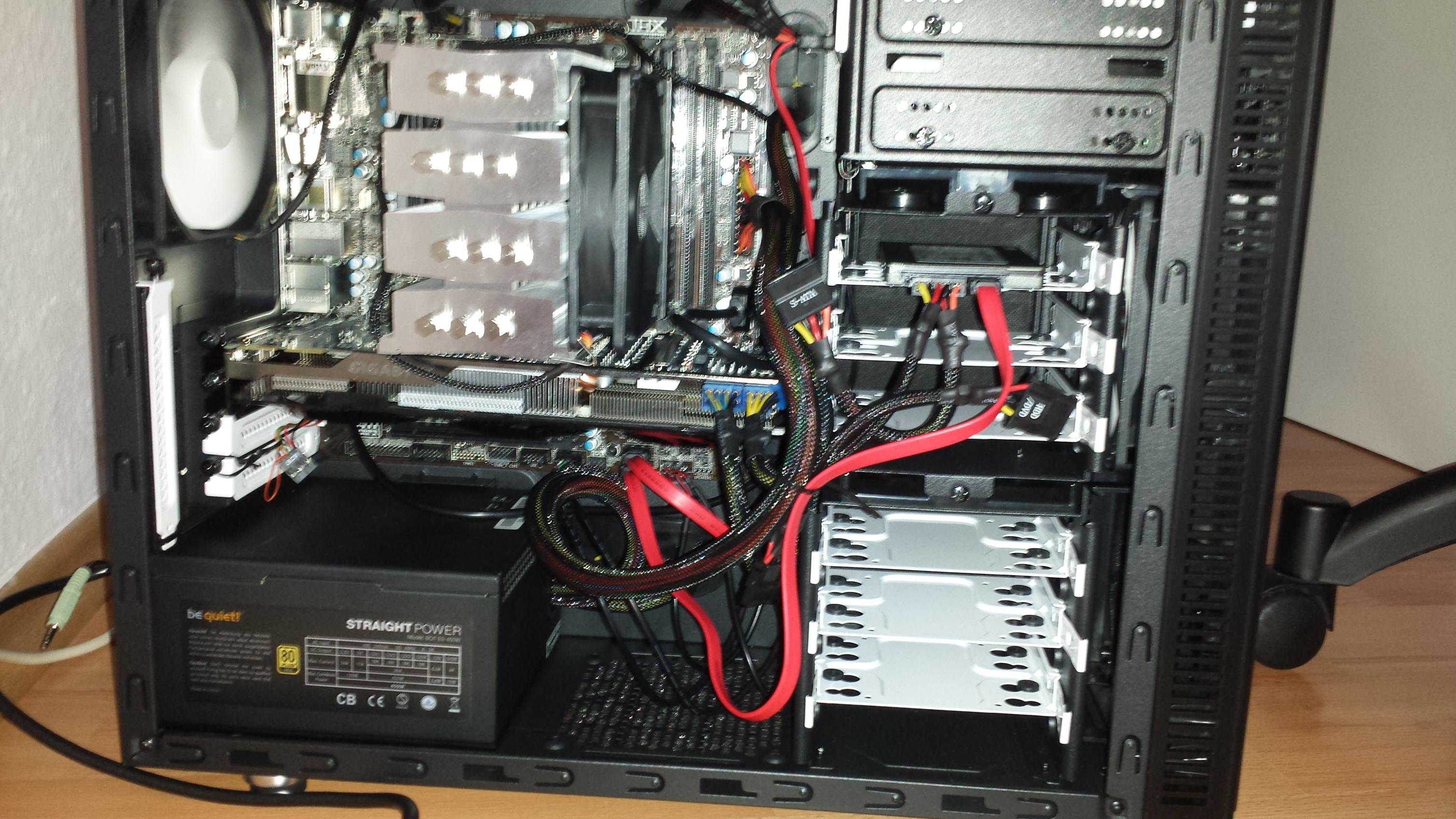

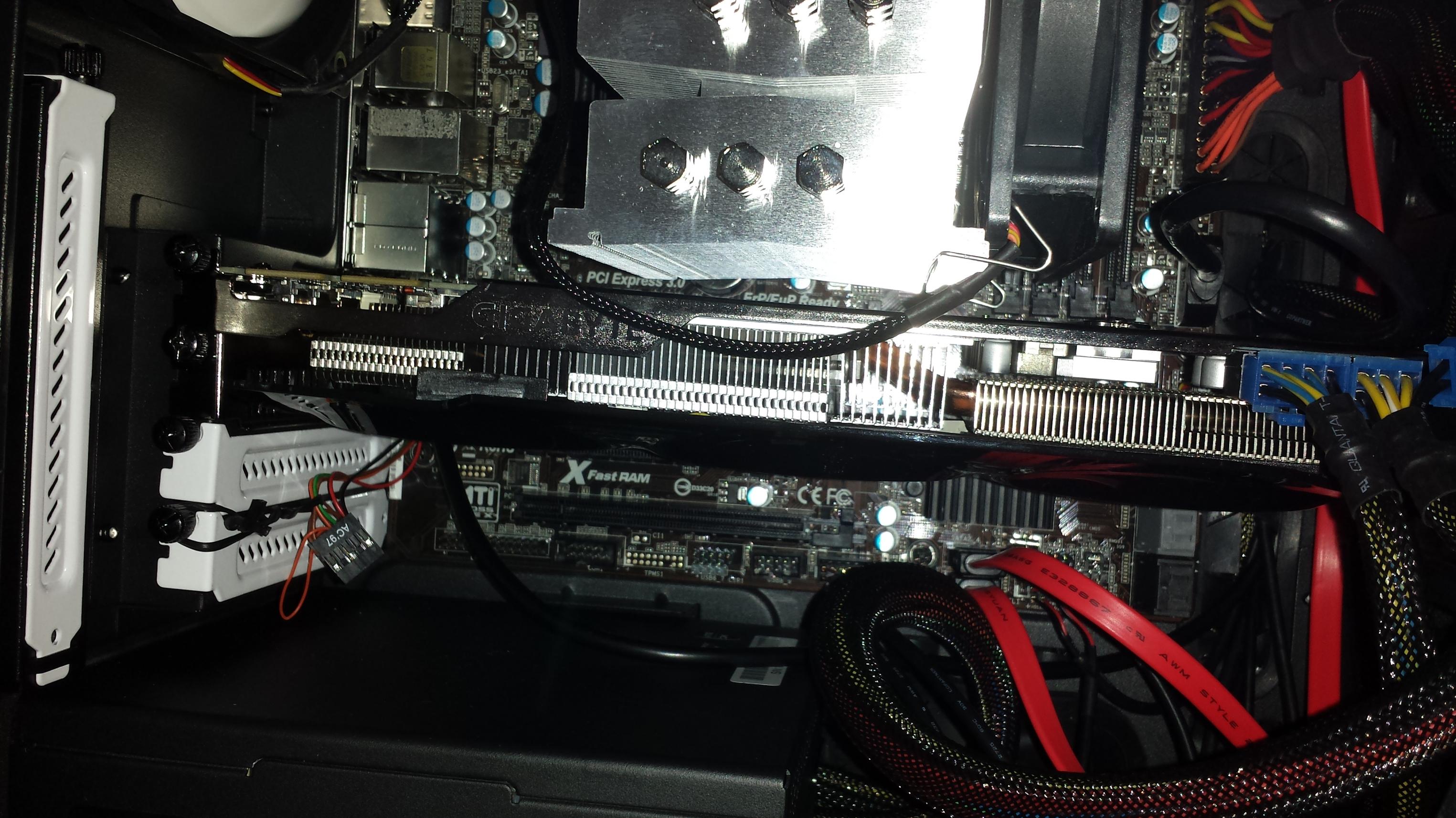

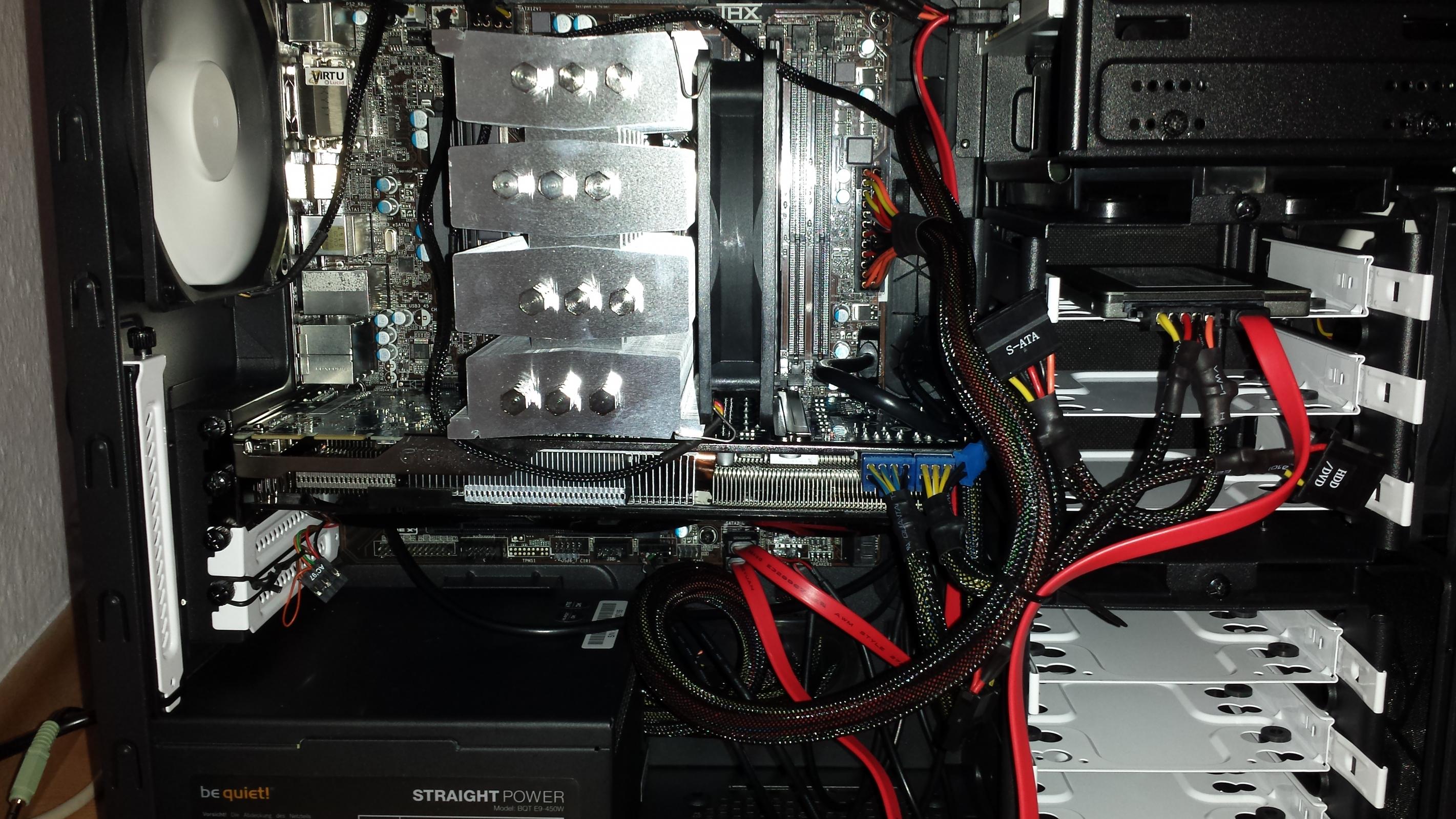

Also hier habe ich ein paar neue Fotos so sieht es jetzt gerade aus :
Habe an der Seite und oben ein Gitter beim Gehäuse, dass aber mit einem Polster zu ist. Vielleicht liegt es ja daran ?

eigentlich ein sehr schöner PC, gute Komponentenwahl.
Das unregelmäßige Geräusch könnte eine Schwebung sein.
Teste erst mal bei offenem Gehäuse, und berichte mal.
Gruß
Sebi
warum nutzt du eigentlich das kabelmanagement deines gehäuses nicht? dadurch könntest du sicher deine gehäusebelüftung optimieren! (24-pin und vlt die sata-kabel)
