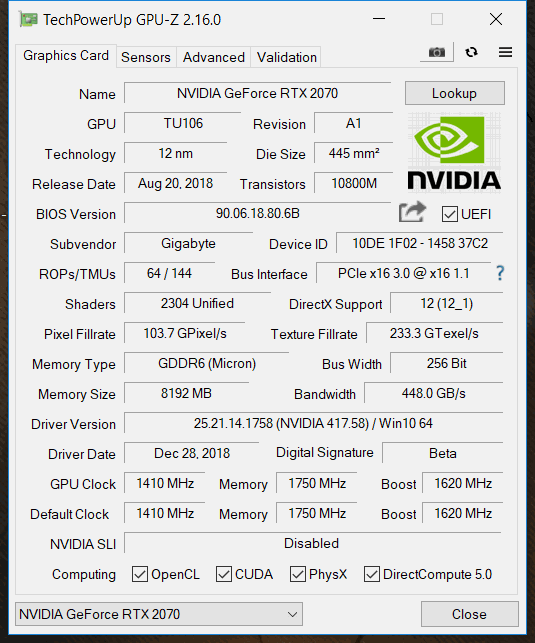

Dort ist ersichtlich, dass es zwei verschiedene Bios-Versionen für die Windforce gibt. Ein älteres und
ein jüngeres. Mittels GPU-Z haben wir dann das auf der Graka befindliche Bios festgestellt, es ist die
Version 90.06.0B.00.92. Also die Ältere. Was mich aber etwas stutzig macht, ist die Zeitnähe der
beiden Versionen. Sollte Gigabyte so schnell auf das oben geschilderte Problem reagiert haben?

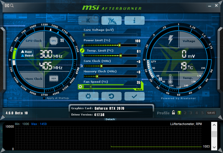

Die kannst es probieren schaden tut es nicht die Lüfter per MSI Afterburner zu steuern
Reaktionen: Volus
Danke für die schnellen Antworten. :daumen: Ich werde dann morgen nochmal beim Kollegen aufschlagen um ihm zumindest mit dem MSI Afterburner vielleicht helfen zu können. Vom Flashen des Bios der Karte lasse ich erstmal die Finger weg, wenigstens so lange, wie ich keine klaren Infos zu der Sinnhaftigkeit eines solchen Unterfangens habe.

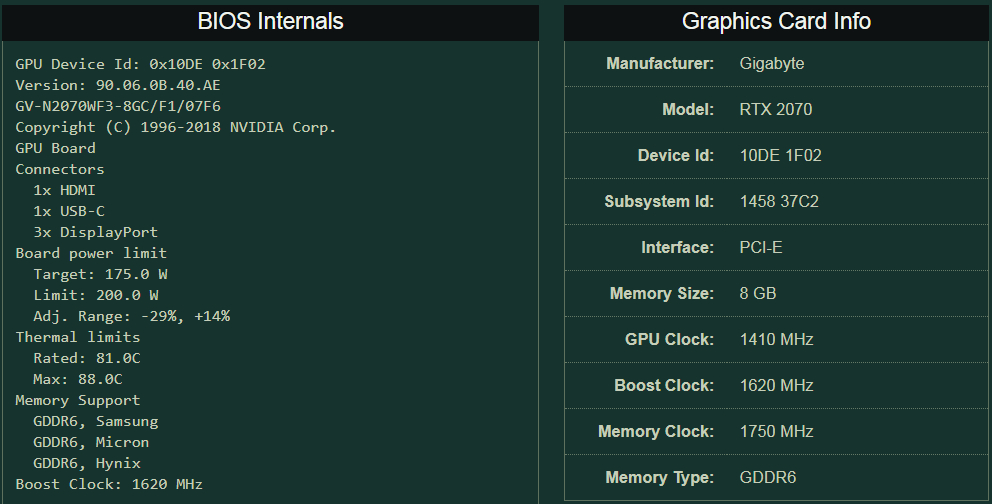

Mir sind Unterschiede in den beiden Bios-Versionen aufgefallen, jedoch ist es mir nicht möglich, anhand
dieser Werte irgendeine Aussage zu treffen, wie sich denn das Verhalten der Graka mglw. ändern würde.
Vielleicht kann hier ein kompetenter Mensch weiterhelfen?
Bios alt:
Bios neu:
Abhängig davon, ob ihr das Flashen überhaupt für sinnvoll erachten würdet: Mit welchem Tool sollte ich das Flashen des Bios ausführen?
Da halte ich gar nix von, schau dir mal das power target an. Alleine deswegen wird sich die Karte schon anders verhalten. Das kann man auch anders einstellen - im AB. Dafür flasht man keine Karte. Und ob das Problem mit der Lüftersteuerung da gefixt ist kann dir auch keiner beantworten.
Reaktionen: Volus

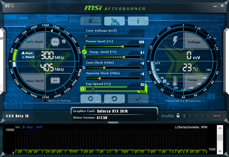

Okay, das ist mal eine klare Ansage! :daumen: Ich habe das bei seiner Graka mit einer anderen Lüfterkurve ja auch gut hinbekommen. Das Problem des ständigen auf und ab mit der Drehzahl der Lüfter in einigen Gaming-Situationen ist augenscheinlich aus der Welt. Er stört sich wohl primär daran, permanent eine Software mitlaufen lassen zu müssen... Aber ganz ehrlich, wozu hat man eine 8-Kern CPU!?
