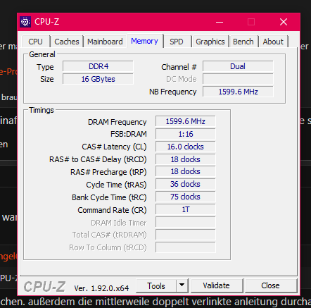

manuell DRAM einafach auf 3200 nichts anderes kein xmp der läuft auf 1600 keine sorge
@Eko3000:
das sieht gut aus.
dann bitte die anleitung durcharbeiten. Warzone gehört mWn zu den games die von mehr als 16GB RAM profitieren.

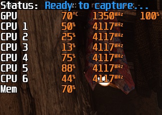

Bei mir läuft die GPU bei FHD auf Anschlag
Reaktionen: coasterblog
