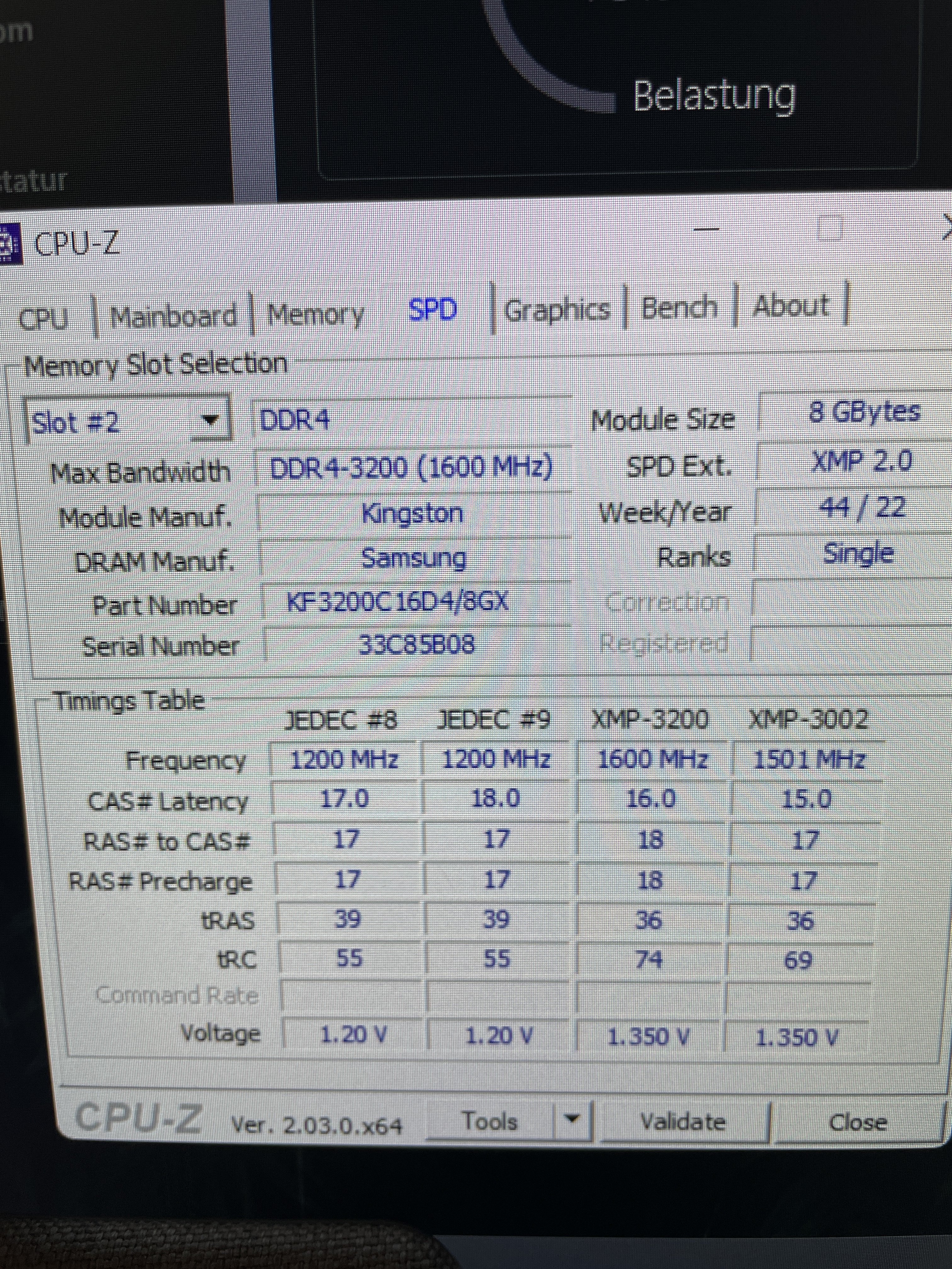

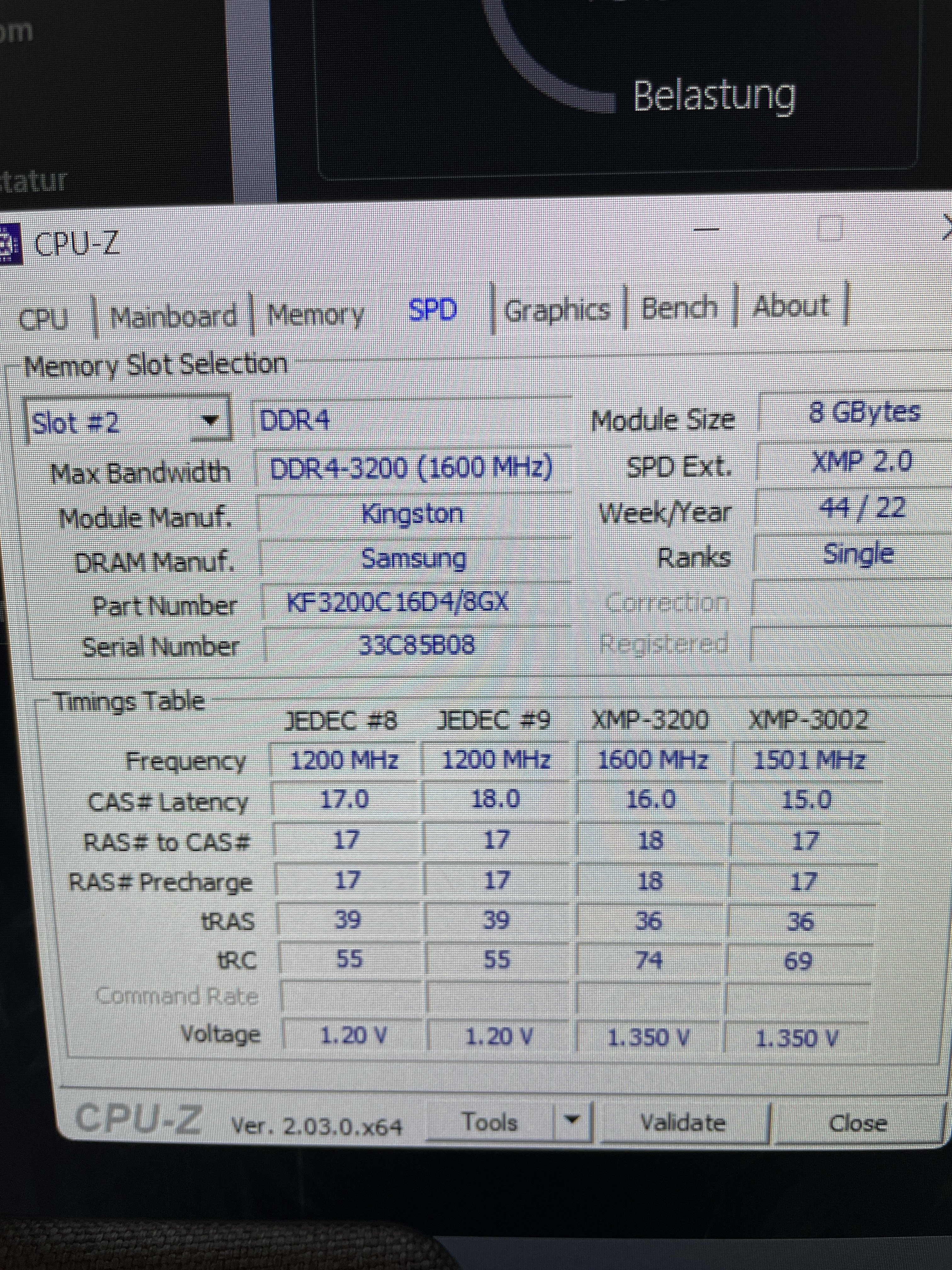

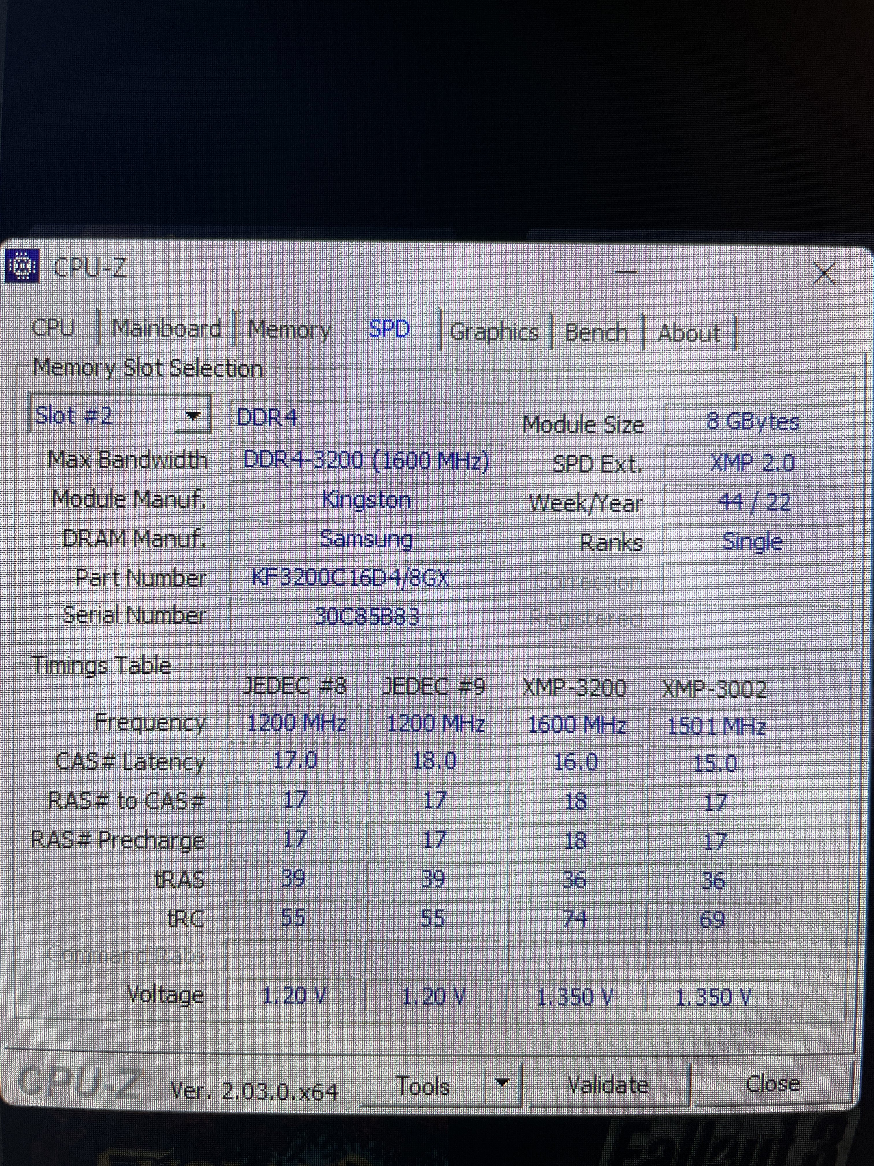

downloade dir mal bitte CPU-Z und lade hier Screenshots vom Reiter "SPD+Memory" hoch

dann zeig es uns doch bitte, lade wie gesagt mal Screenshots vom Reiter SPD und Memory hoch, bevor wir mit der Fehleranalyse weiter machen, wie sieht die GPU Auslastung aus bei dir ? welche Auflösung spielst du ? beantworte mal die Fragen und mach das was man von dir verlangt

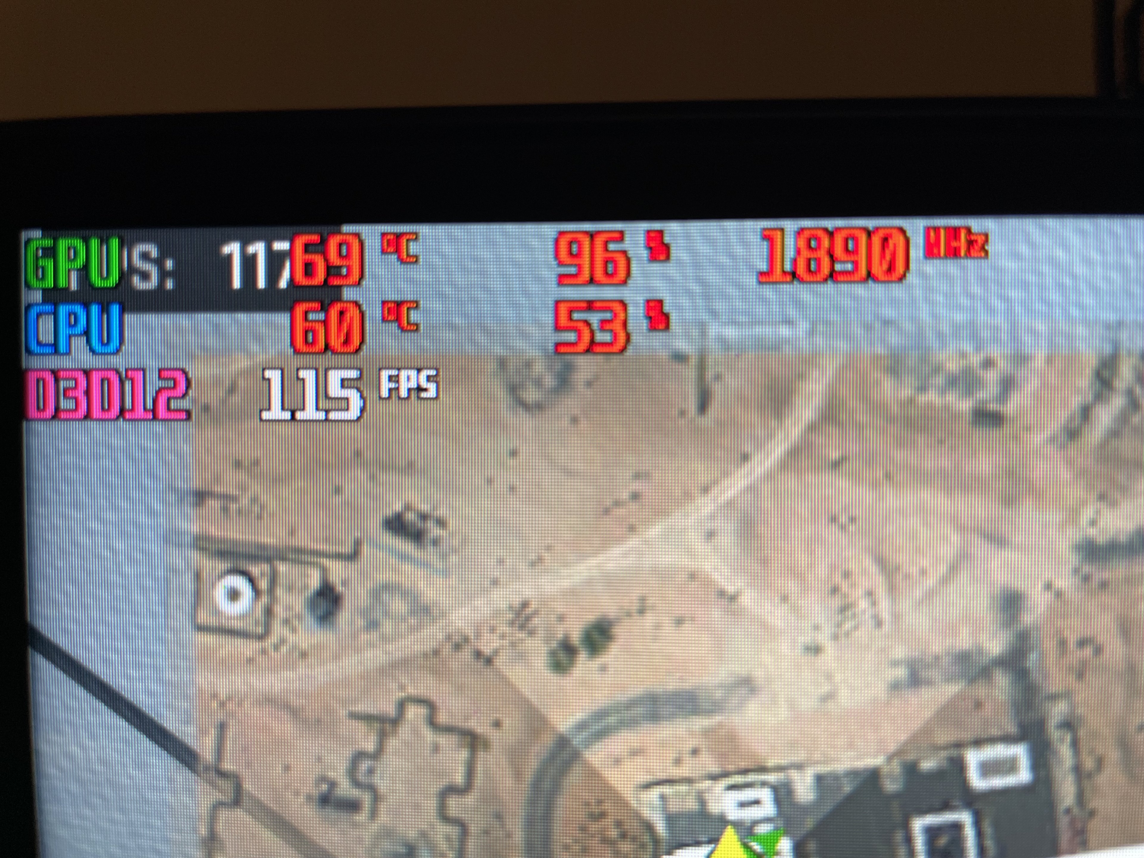

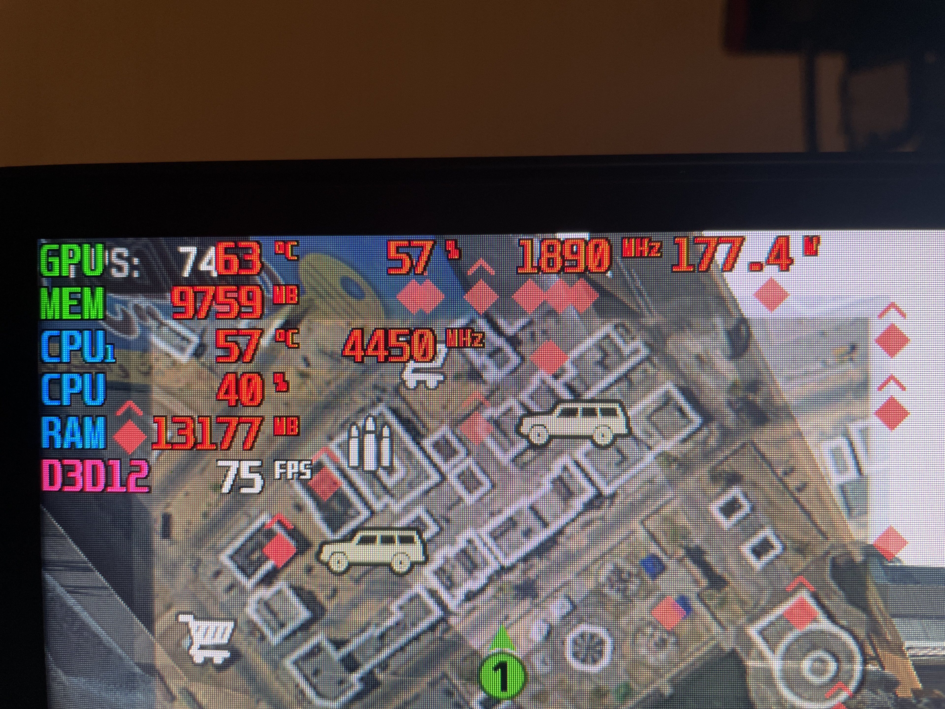

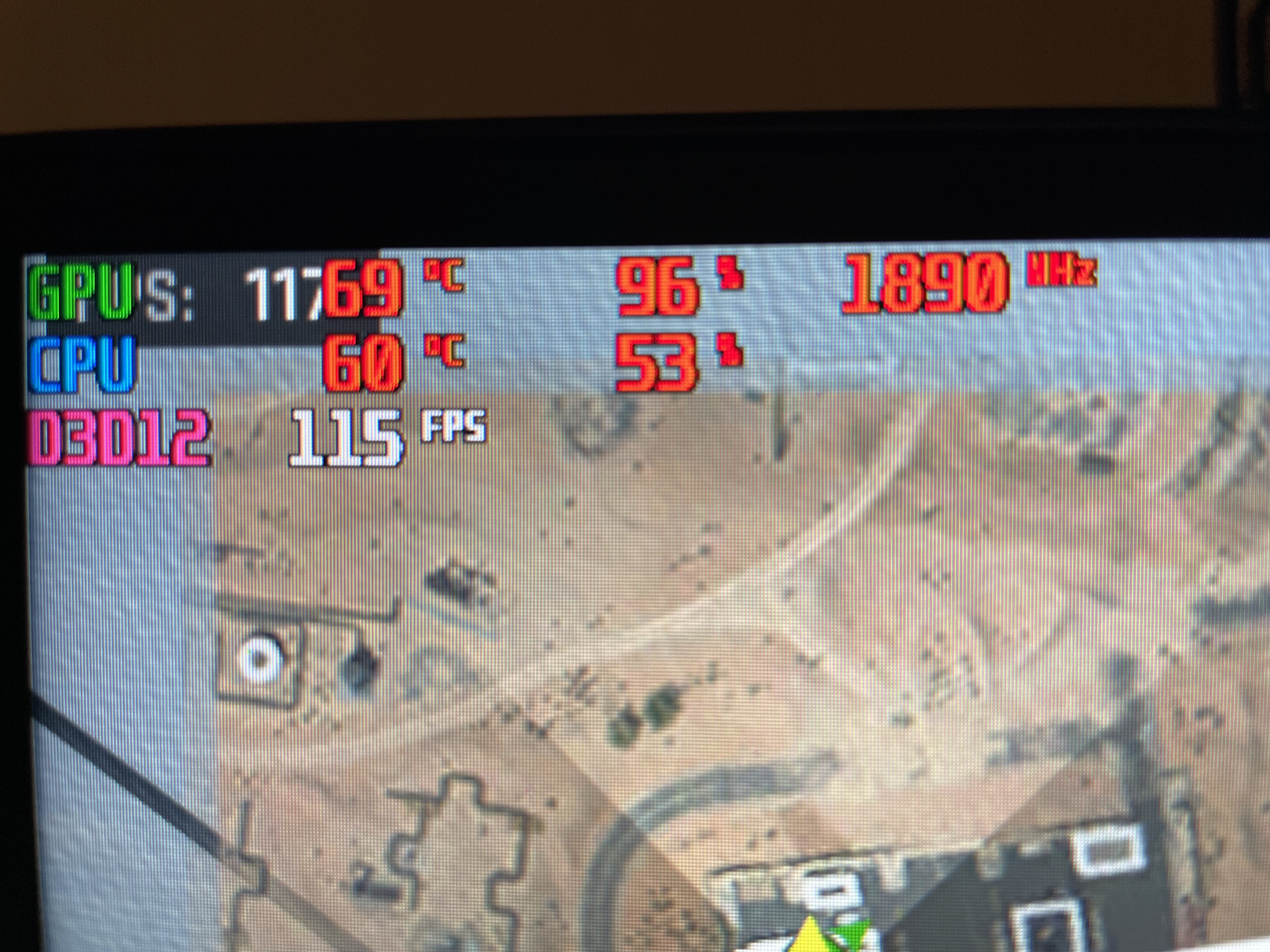

Ich habe alles auf das höchstmögliche gestellt und dlss auf Qualität und dlss Schärfe auf 80 gestellt. Da bin ich so im die 70-90 fps.
Das Sind die Werte In game:
und wenn du DLSS ausstellst ?
teste mal medium sowie high Settings ohne DLSS, DLSS brauchst du auch nur wenn deine Grafikkarte nativ am Anschlag läuft, dann holt DLSS mehr FPS raus

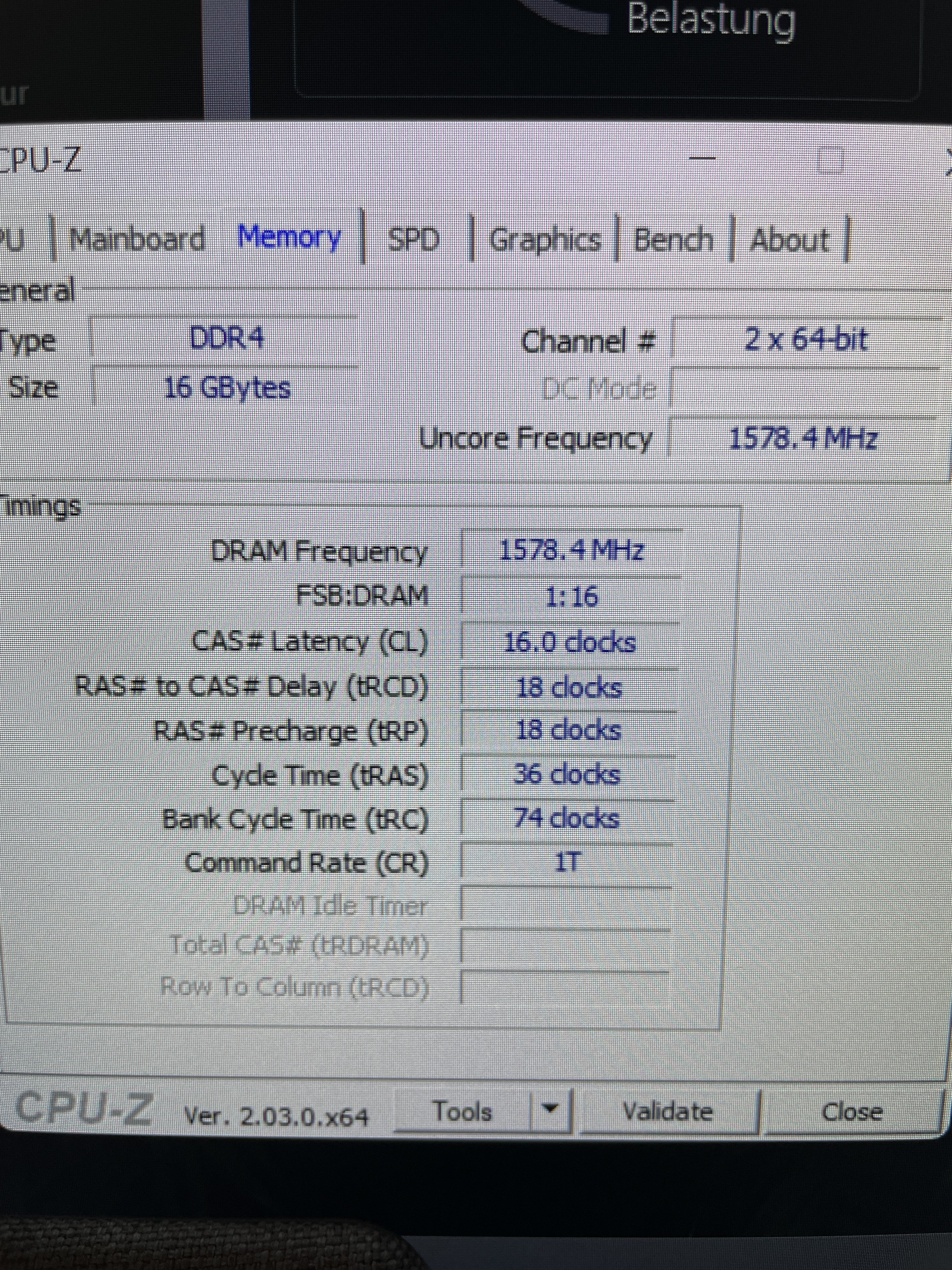

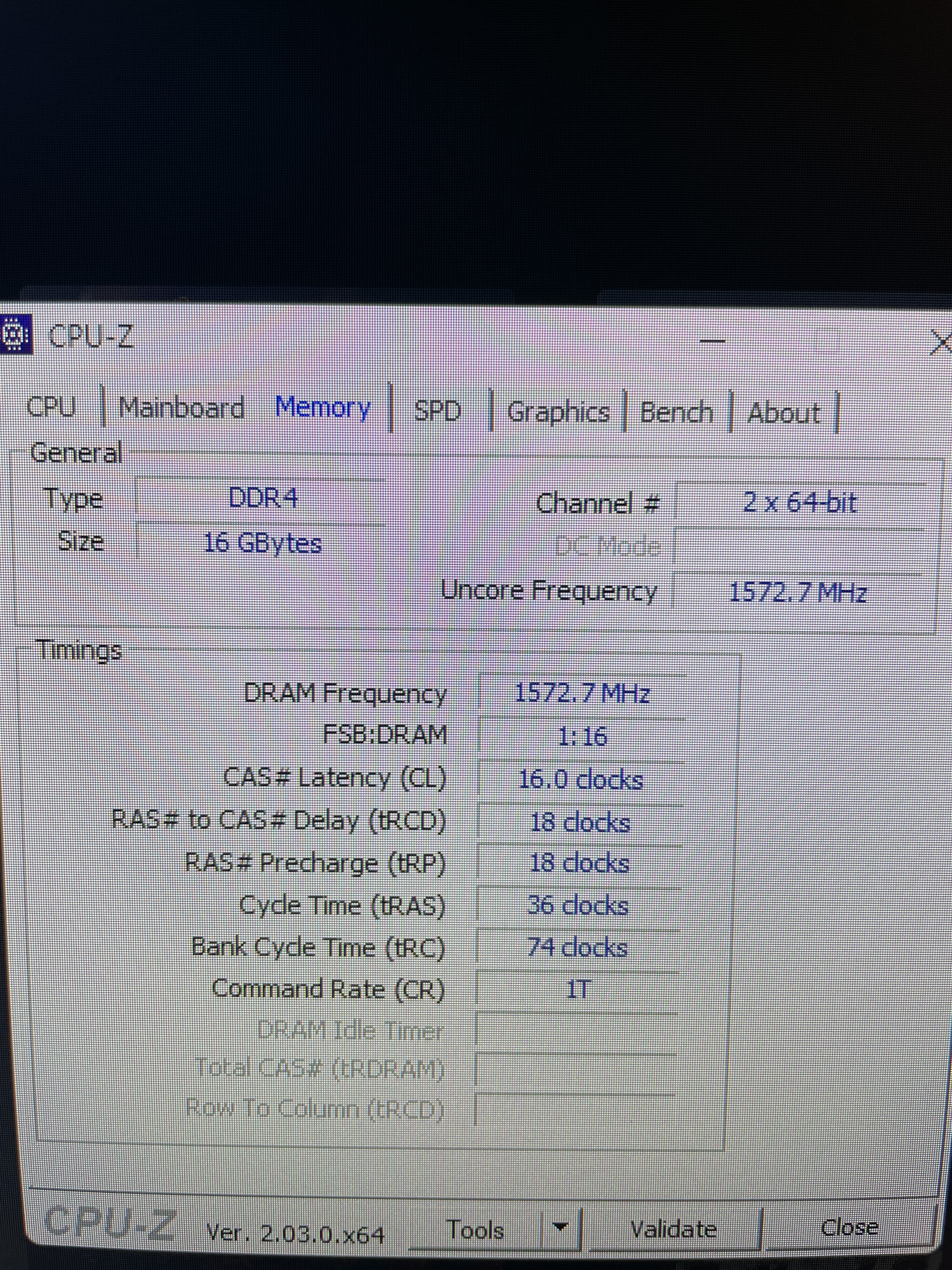

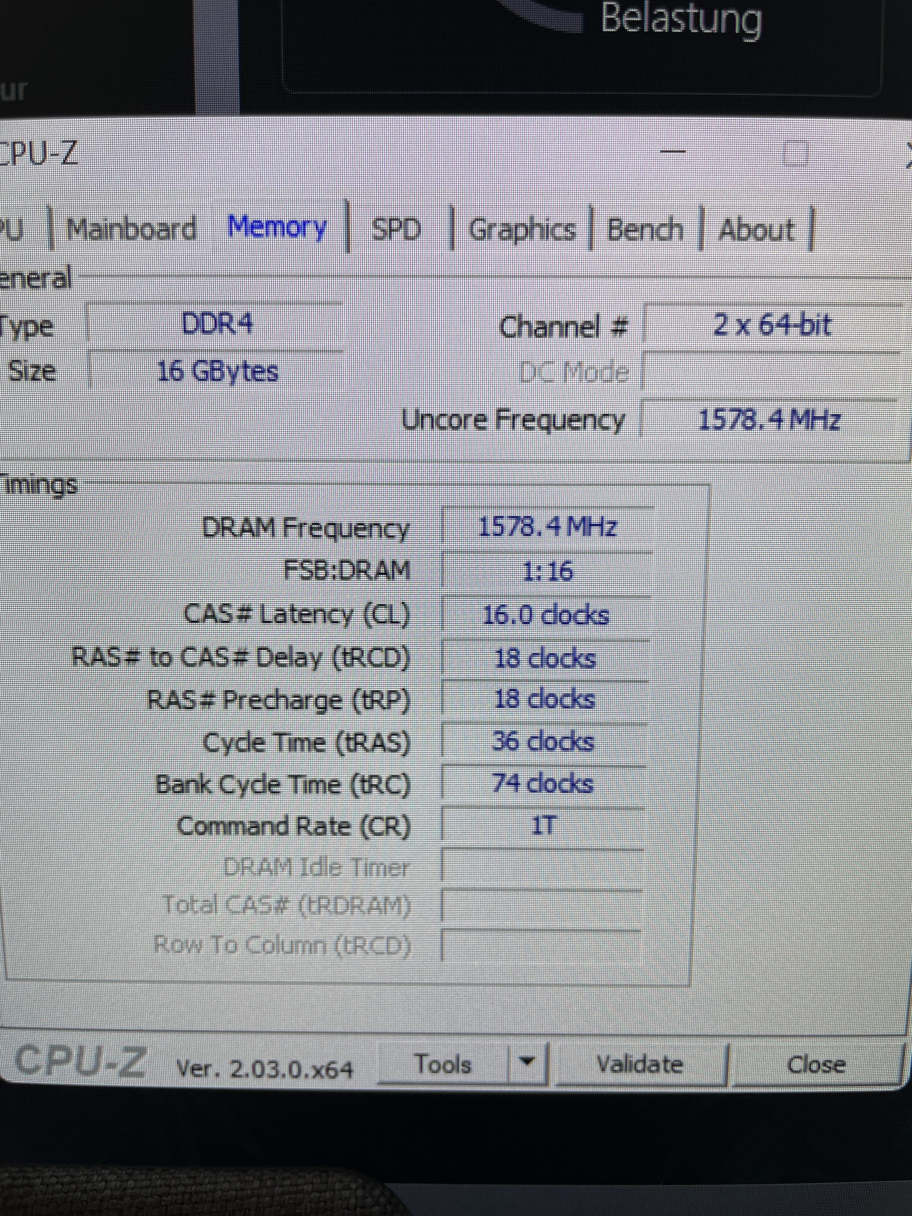

Es ist halt wie vermutet, am RAM ist etwas faul. Der läuft ja nicht mit 3200, sondern mit 3144 und da liegt natürlich die Frage nah was das soll. Da müsste der IF ja auch nen krummen Wert haben damit beide synchron laufen. Da ist doch was im Bios verstellt. Bring das mal in Ordnung.
lass mal deine einstellungen so wie sie sind und stell die auflösung auf 720p, dann weiß du ob die CPU limitiert
Könntest du mir da vllt mal im discord dabei helfen wenn es dir nichts aus macht ?

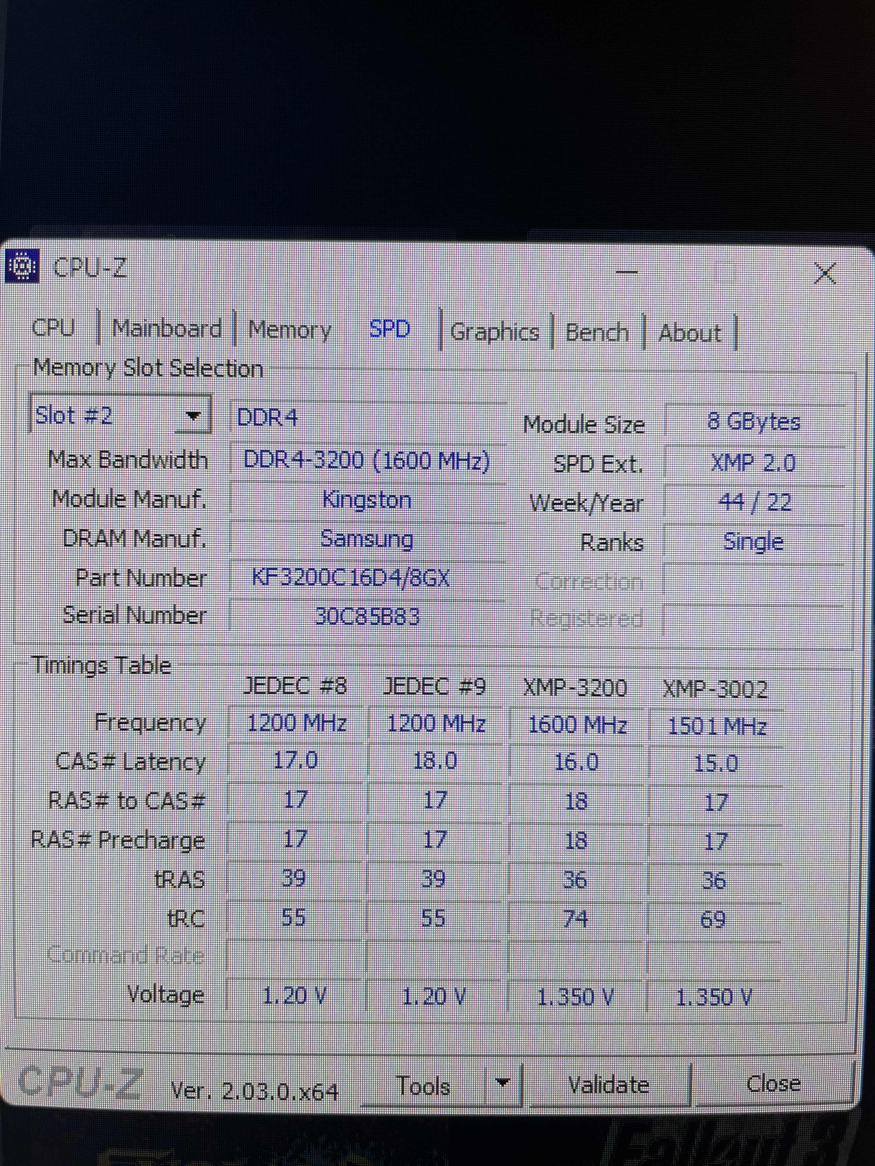

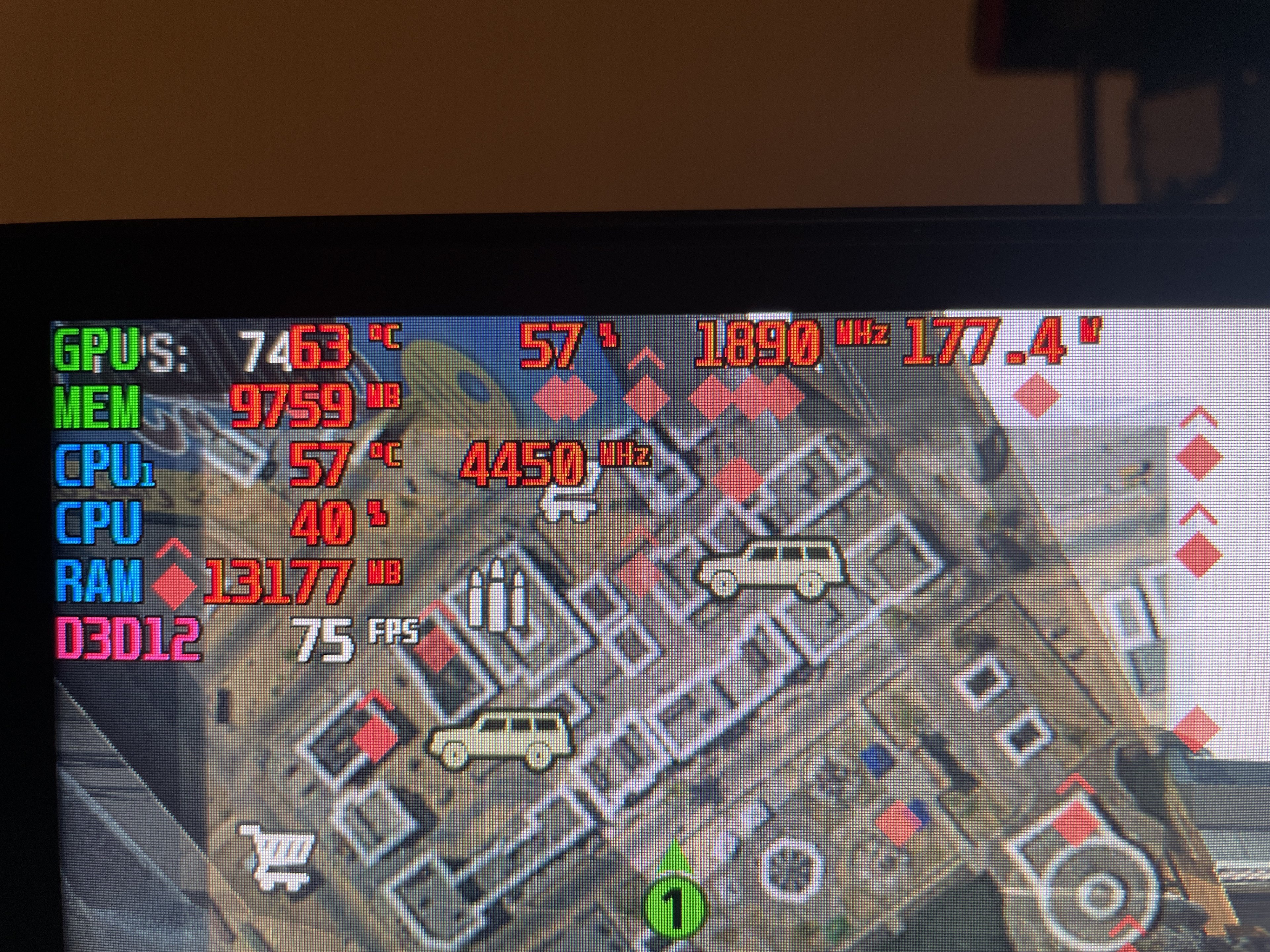

Nochmal als Nachtrag, das sind nun die Werte nachdem ich das Spiel komplett gelöscht hab und neu installiert habe. Trotzdem würde ich gerne wissen ob nun mein RAM normal läuft oder nicht, nach @Bruder_Joe seiner Aussage 🤔
