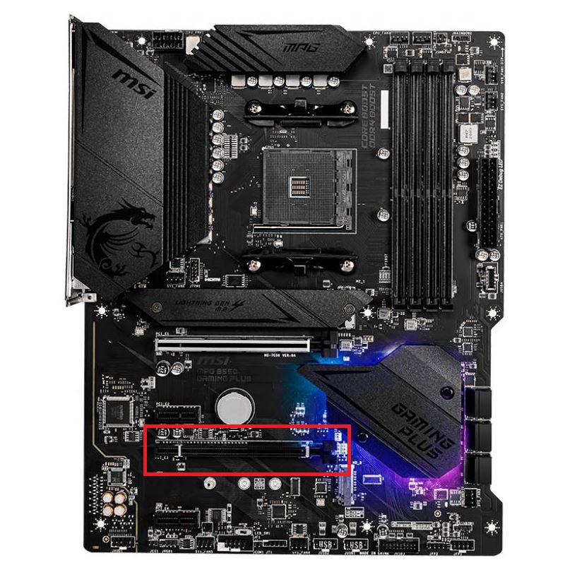

Wenn es vom Kühler passt, könnte nicht passen, steck mal die Karte in den PCI_E3 Slot. Das ist ein mechanisch x16-Slot. Zwar nur x4 elektrisch angebunden, was aber zum reinen testen egal ist.
