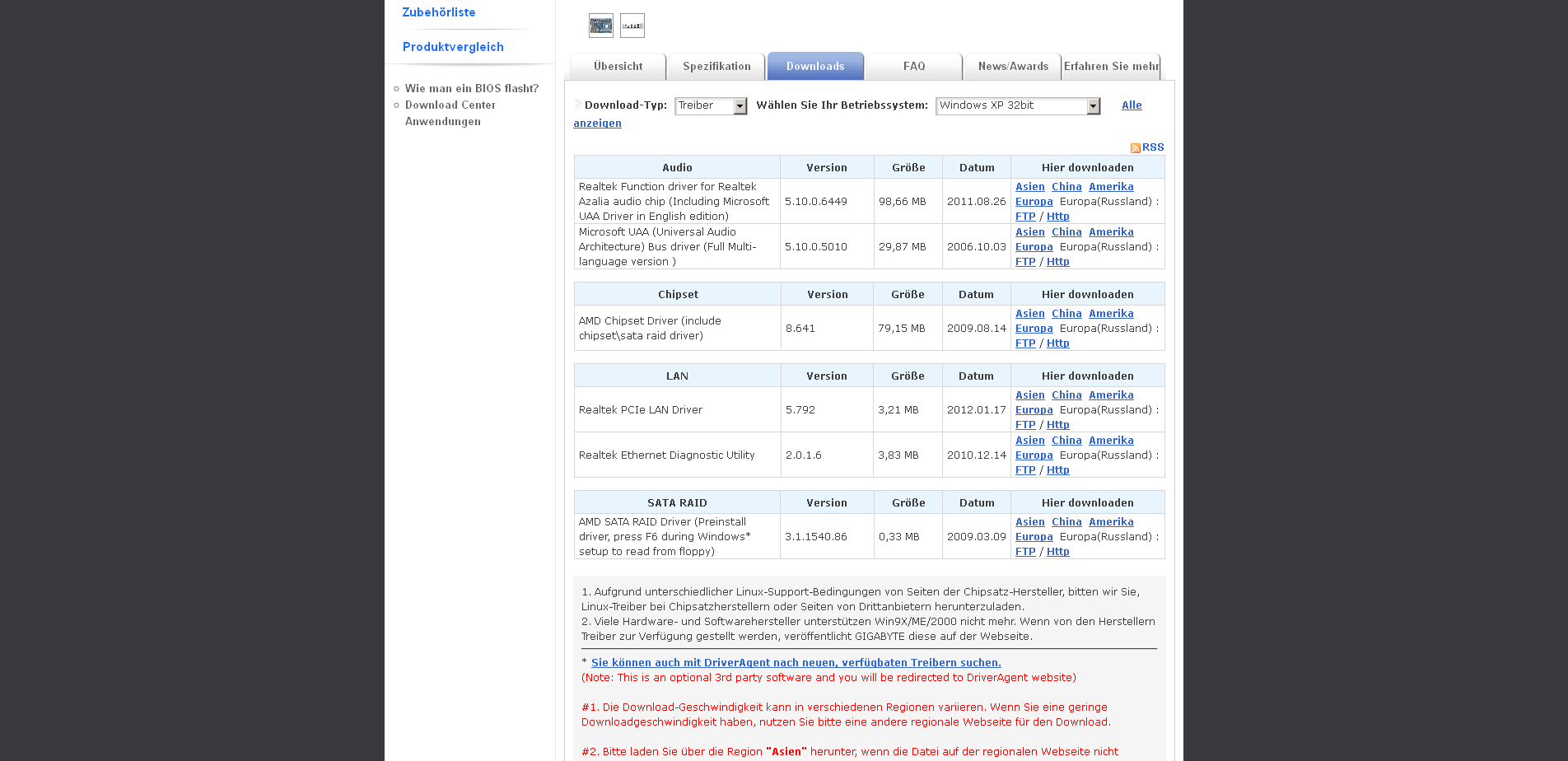

Hallo
Ich möchte meine eSata Festplatte nutzen ohne jeweils vorher das System mit eingeschalteter Festplatte eingeschaltet zu haben. Dazu brauch ich laut ein wenig Rechersche AHCI im Bios aktiviert sowie die dazugehörigen Treiber installiert. Nun war ich auf der Gigabyte site, finde aber nicht den korrekten Treiber. Welcher von der Liste ist es denn?
Noch mehr Infos zu meinem System:
Win Xp 32bit
Gigabyte GA-MA770T-UD3P Revision 1.0
  • GIGABYTE - Mainboard - Socket AM3 - GA-MA770T-UD3P (rev. 1.0) 2012-02-08 11-57-39.png

Der AMD AHCI Treiber ist im Chipsatztreiber enthalten, der andere ist für die Installation von Diskette (F6).
1. aber die frage ist nach wie vor, welchen treiber würde ich nehmen, wenn ich alle ports auf AHCI einstellen möchte? Einen von der Gigabyte Seite oder von AMD?

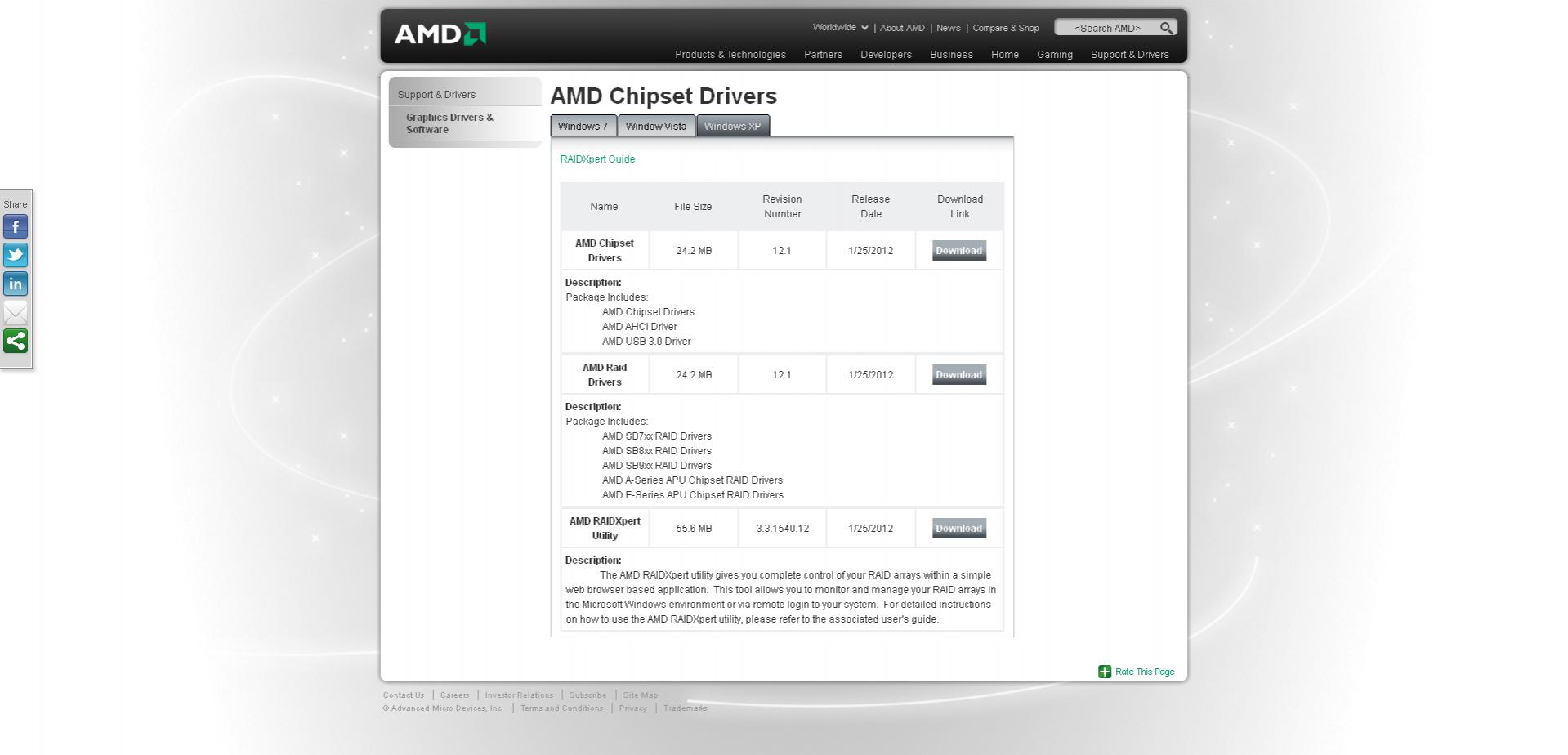

Der Treiber von AMD ist der Richtige, ob der mit Deinem Board geht weiss ich nicht, ich benutze diesen auf einem GA-870A-UD3 und für die Installation von XP hatte ich den Treiber von der Gigabyte Seite benutzt:
AMD SATA RAID/AHCI Driver (Preinstall driver, press F6 during Windows* setup to read from floppy). Mittlerweile bin ich aber auf W7 x64 umgestiegen und benutze auch den AMD Treiber, den Du im Bild hast.
