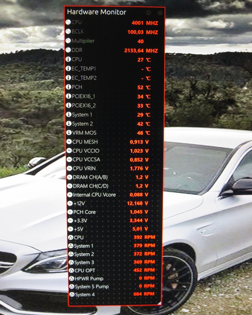

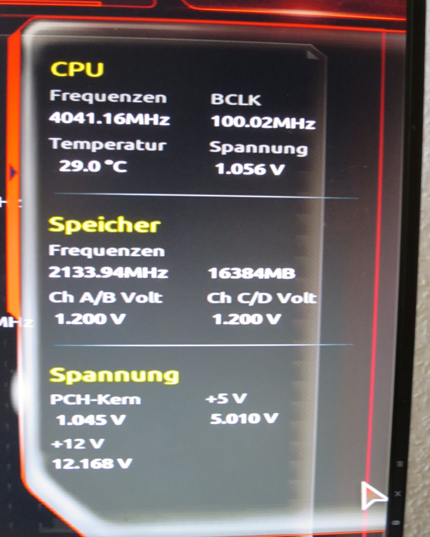

Was ich auch merkwürdig finde, dass sowohl das Monitoring Tool von Gigabyte als auch das Bios selbst die CPU mit 40 x 100 anzeigen, obwohl im Bios alles auf Auto gestellt ist und dort auch richtig 36 x 100 eingestellt und angegeben wird.

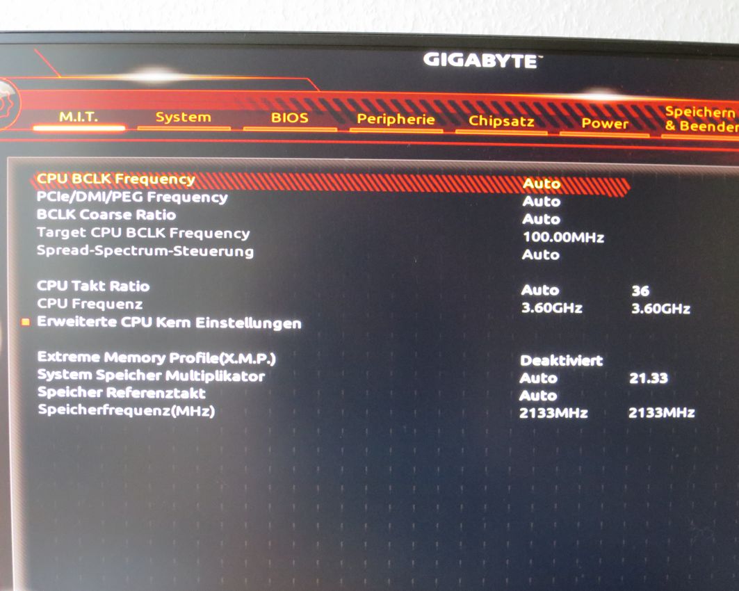

Unter dem Menü M.I.T. im Bios sollte man alle Einstellungen in Bezug auf die CPU und den Arbeitsspeicher ja auch manuell vornehmen können. Wenn ich dafür allerdings mit der Maus auf einen Auto Reiter gehe und die Enter Taste drücke passiert nichts. Mache ich dies in einem anderen Menüpunkt des Bios wie z.B. Peripherals, dann kann ich durch das Drücken der Enter Taste Änderungen vornehmen.
Daher jetzt meine Frage, ob ich um Änderungen im Menü M.I.T. vornehmen zu können z.B. zuerst auf dem Board selber einen Knopf drücken oder einen Jumper umsetzen muss, damit dies möglich wird?
Einen Hinweis dafür im Handbuch kann ich allerdings nicht finden. Hier gibt es lediglich einen Warnhinweis, dass manuelle Einstellungen zur Beschädigung der Hardware führen könnten.

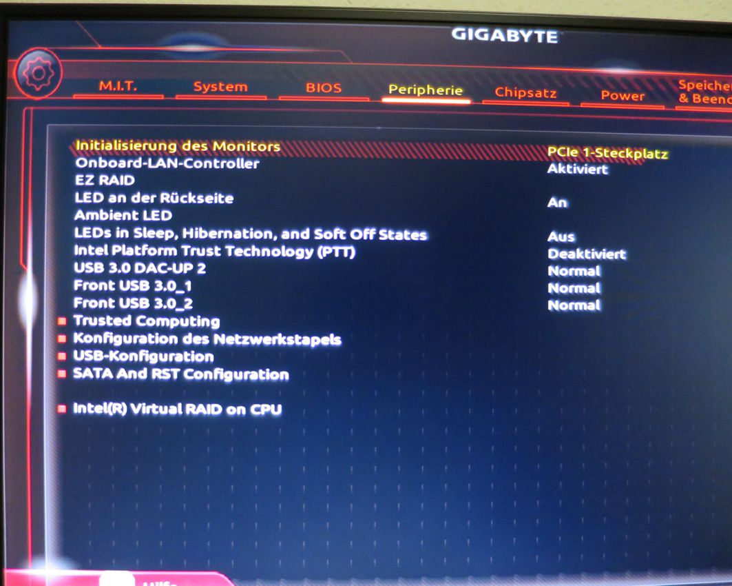

Auf die zweite Merkwürdigkeit hat mich indirekt Chesterfield gebracht. Er hatte mir ja den Tipp gegeben, dass ich im Bios in Bezug auf die M.2 SSD gucken soll, ob der NVMe Support eingeschaltet ist.
Laut Handbuch soll es dafür unter dem Menüpunkt Peripherals im Bios auch die Kategorie NVMe Configuration geben. Schaut man allerdings in mein Bios, welches mit der Version F7 auch das Aktuellste ist, gibt es dort diese Kategorie gar nicht! :Freak Hier stimmen Handbuch und Bios also nicht überein, was ja eigentlich nicht sein dürfte.
