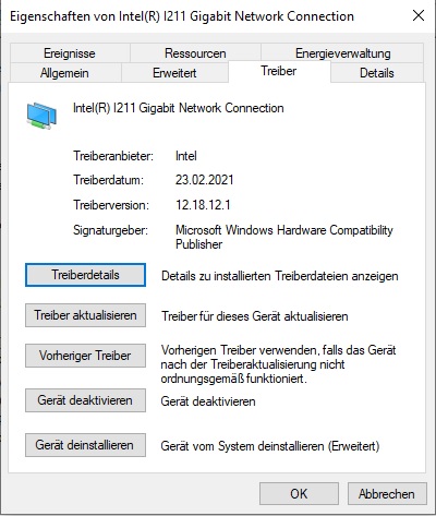

Hallo zusammen, ich bräuchte bitte einmal eure Hilfe.
Es kommt immer wieder vor, dass meine Internetverbindung abbricht... Es liegt nicht am Internet selber, da es auf dem Handy, Tablet usw. noch alles klappt. Es tritt auch immer nur sporadisch ein aber gefüllt häufiger wenn ich Online zocke. Vor einigen Monaten war es schonmal so und die letzten Tage immer wieder häufiger!
Bios update
Gibt es noch etwas was ich unternehmen kann?
