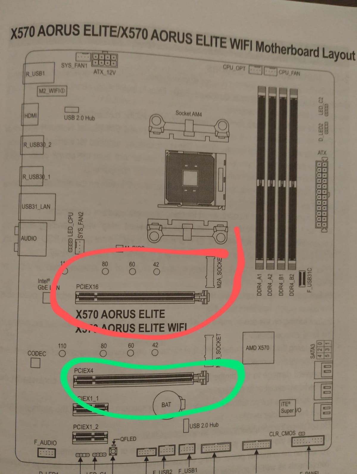

ich will demnächst bei meine Grafikkarte Sapphire RX 5700 XT Nitro+ den Referenzkühler tauschen.
Es soll der Arctic Accelero Xtreme IV verbaut werden.
Im Vorfeld habe ich die Platzverhältnisse einmal geprüft. Der neue Kühlkörper der Arctic, der an der Rückseite der Grafikkarte montiert wird, baut ca. 28mm auf. Ich hab leider nur ca. 20mm Platz zwischen Platine der Grafikkarte und dem CPU-Kühler.
Meine Frage ist, kann ich die Grafikkarte von dem PCIex16-Slot (roter Kreis) in den PCIex4-Slot (grüner Kreis) stecken?
Danke vorab.

Geht, aber ist dann nur mit 4 PCIe-Lanes angebunden -> ungünstig.

Technisch geht das, wäre aber wenig empfehlenswert. Der untere PCIe ist nur mit 4 Lanes angebunden.
Dadurch verlierst du Performance.

4x PCI-e 4.0 entspricht doch 8x PCI-e 3.0, der Datendurchsatz sollte also gegeben sein.

der PCIe x4 Slot wird sehr wahrscheinlich über den Chipsatz angebunden werden. Das ist keine sinnvolle Anbindung für eine Grafikkarte. Insbesondere würde dann die Grafikkarte die Bandbreite mit allen onboard Geräte teilen, welche alle über die 4 Lanes dex X570 mit der CPU kommunizieren.
