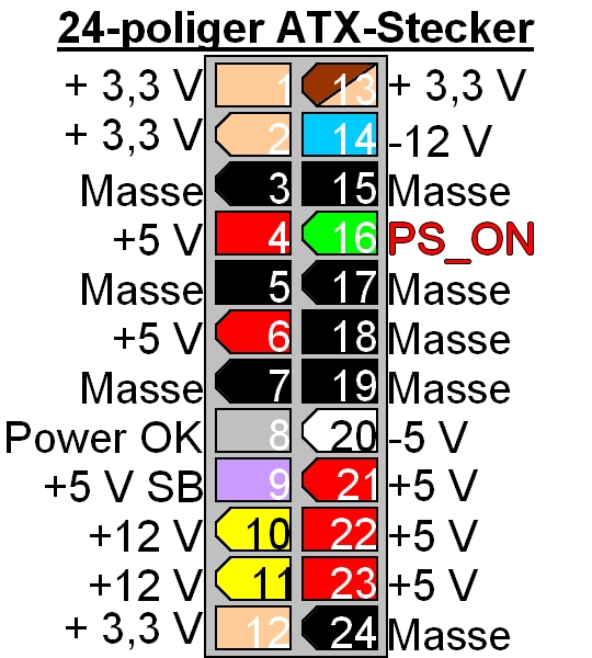

Du könntest das Netzteil noch auf Funktion testen. Dazu steckt du alle Stecker ab bis auf einen Verbraucher ab(Idealerweise SSD oder Festplatte). Dann überbrückst du am ATX Stecker mit einer Büroklammer z.B. die Pins wie in dem unten angeführten Bild. So kann man schon mal prüfen ob das NT überhaupt startet.
Naja das Netzteil startet ja, der Lüfter vom NT läuft, sämtliche RGB Dinger blinken, die Wakü läuft.. Ist nur die Frage ob der Saft für den Start ausreicht. Wobei ich das Netzteil eher ausschließe da es damals schon gehobener Klasse entsprach.. Gemessen an den bisherigen Problemen mit dem Board gehe ich doch eher stark davon aus dass es defekt ist.
