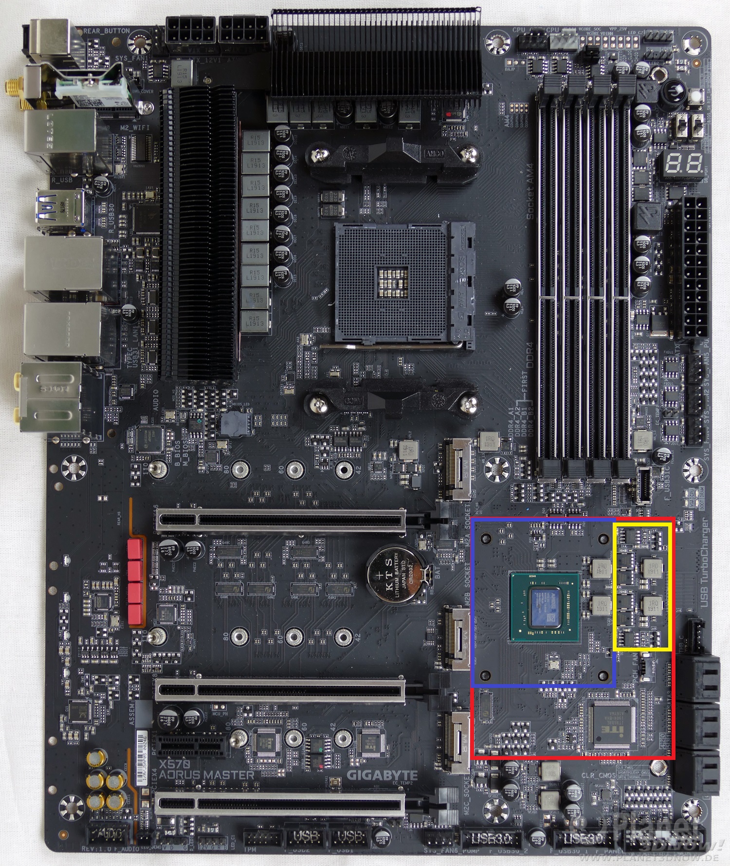

Ich habe überlegt ob es sinnvoll wäre den Chipsatzkühler gegen den EK Water Blocks Quantum Momentum Aorus X570 zu tauschen.
Warum die Überlegung? Mir gefällt die Themperratur nicht von den Chipsatz 60-70°C
Aber ich bin mir nicht sicher da der EK Kühler weniger abdeckt als der Original Kühler.
Ich habe mit Rot markiert was vom Original Kühler abgedeckt ist, mit Blau was vom EK und mit gelb vermutliche Spannungswandler. Wo ich mir nicht sicher bin ob die nicht auch gekühlt werden müssten.

guck dir die unterseite des kühlers doch mal an, die berührt nur den chipsatz. wenn(!) da was kühlung bräuchte dann die MOSFETs zwischen den spulen, aber die haben zum standardkühler offensichtlich gar keinen kontakt. der kram dürfte von dem kleineren kühler sogar profitieren, erstens wird der airflow nicht blockiert und zweitens heizt der chipsatz die platine dann in dem bereich weniger stark auf. wobei die aktuellen temps auch völlig unbedenklich sind.
@lkullerkeks: nen 3700X stemmt das brett auch komplett ohne VRM-kühler problemlos:D

Ist nicht ganz günstig aber ist sehr passgenau weil extra dafür gemacht. Alternativ passen auch die watercool-heatkiller-sb-rev3.0
Ich habe das dicke original Pad unter den Wasserkühler gepackt und bin so bei maximal 55°C jetzt. Ich denke mit WLP wären es noch ein paar grad weniger
Die rot und gelb gekennzeichneten Bereiche brauchen nicht mit einem Kühlkörper gekühlt werden.
