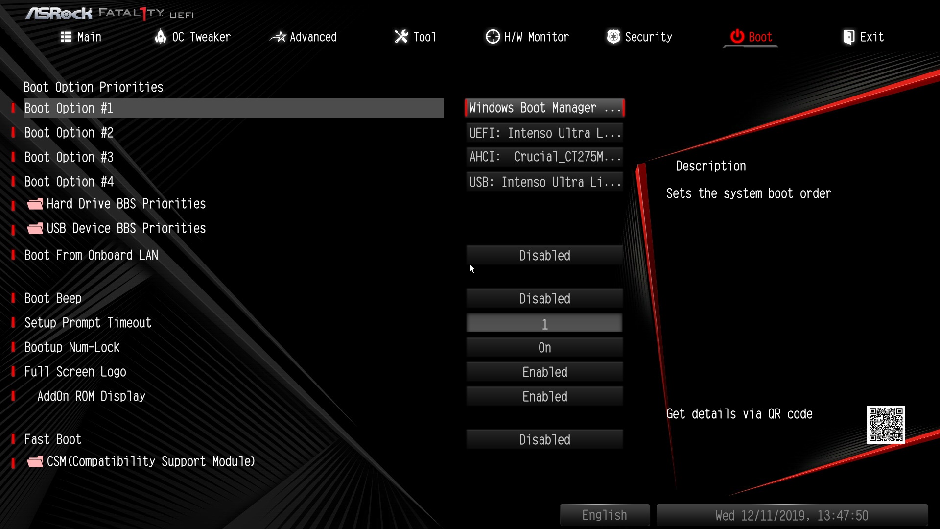

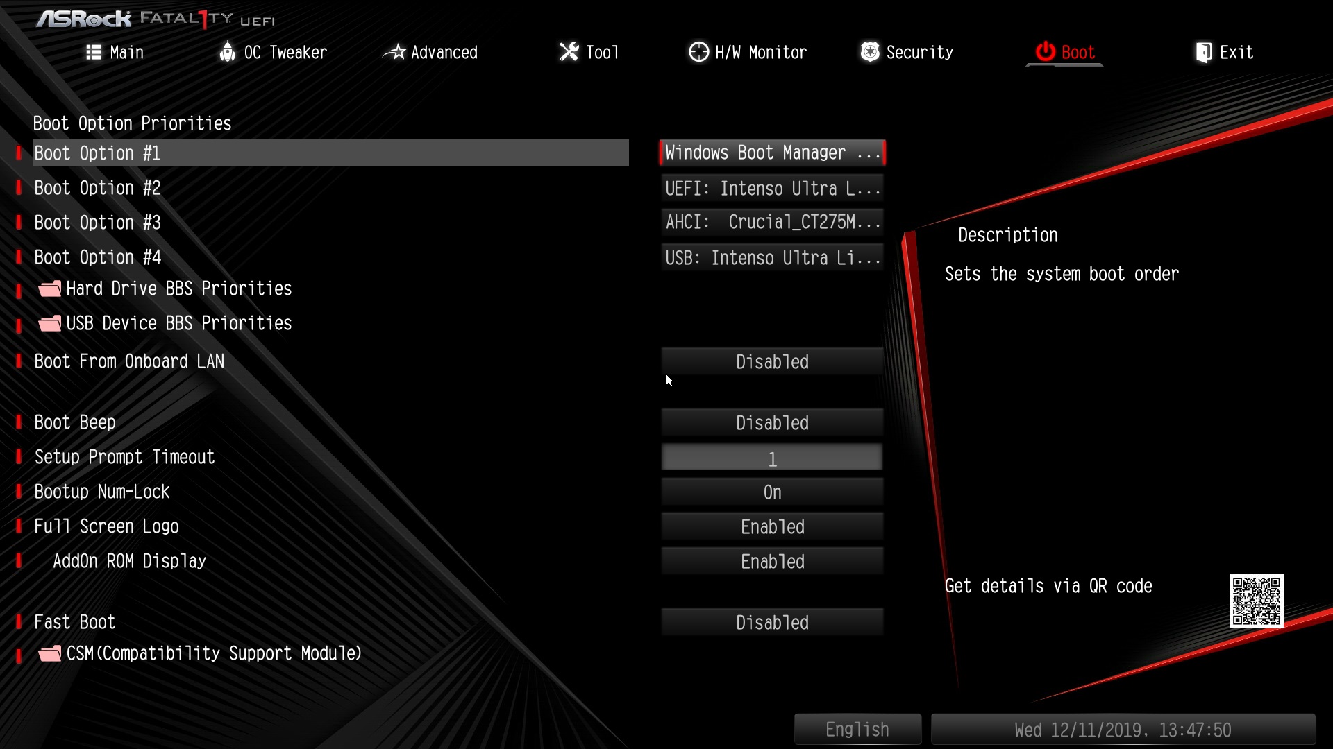

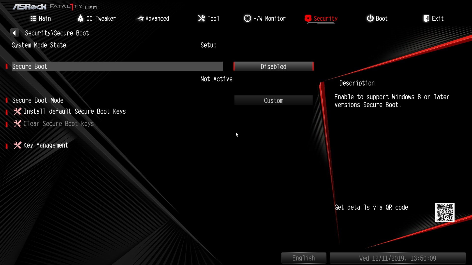

@mehoaxing wenn dein USB stick im Bios bootmenue nicht angezeigt wird, dann schalt mal den Secure Boot aus.
Wenn er dann immer noch nicht angezeigt wird, liegt es warscheinlich an der NTFS formatierung. Mein win 10 stick läuft ohne probleme mit FAT32. Denn die eigentliche Instal.wim ist nur ca. 3,8 GB groß. Das Windows Media Creation Tool löscht nur vorhandene Dateien auf den Stick mehr nicht.
Ps so sieht das bei mir aus wenn Fastboot aus ist, selbst mit Fastboot solllte er als Uefi Bootlaufwerk erkannt werden
