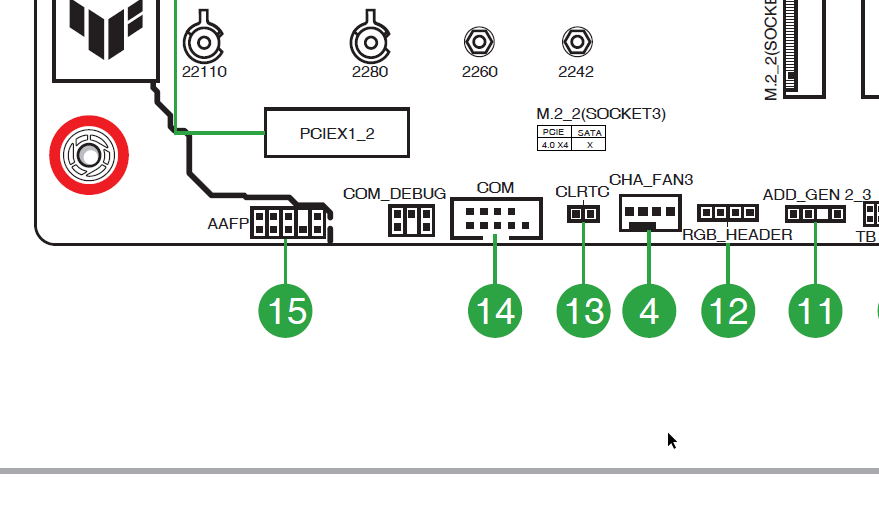

Welche Jumper muss ich verbinden und wie verbinde ich diese denn? Heißt das, das ziehen der Batterie bewirkt gar keinen Reset? Ich habe auf der Rückseite noch so einen Switch, was macht der?
Der Knopf hinten ist für ein UEFI-Update ohne Grafikkarte / Monitor und ggf. ohne (CPU?) gedacht, indem die UEFI-Datei auf einen USB-Stick mit einen speziellen Namen abgelegt wird, in einen speziellen Port gesteckt wird und dann der Knopf gedrückt wird.
Das Löst aber dein Problem mit den falschen UEFI-Einstellungen nicht, du musst wirklich ein CMOS-Reset machen, ich hatte diese Erfahrung mit CPU-Settings in Ryzen Master, die nicht funktionierten, auf mein ASUS TUF X670E Board und Ryzen 7800X3D usw. auch schon gemacht... Es ging nichts mehr beim Start, nach Reset war alles wieder Default im UEFI und der PC ging erst mal wieder an.
Edit: Um die Fragen mal zu beantworten: Die Batterie zu entfernen kann funktionieren, muss aber nicht. die Richtige Prozedur ist natürlich im Handbuch beschrieben:

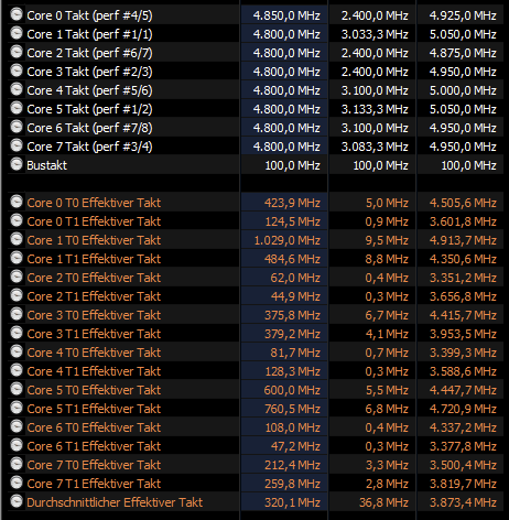

Ich hab mal noch eine Frage. Der 7800X3D soll bis zu 5Ghz boosten können, bei mir erreicht er aber nie mehr als 4200Mhz. Ist da noch eine Einstellung nicht gesetzt?
Wie und womit gemessen? Sollte ungefähr so aussehen (etwas Office, Windows-Backup mit Macrium, Web...):
Aktuell/Min/Max (PBO AUTO, kein Offset). Quelle: HWiNFO64
Ich messe es mit HWID64 und ich sehe es auch mit dem MSI Afterburner in Spielen
