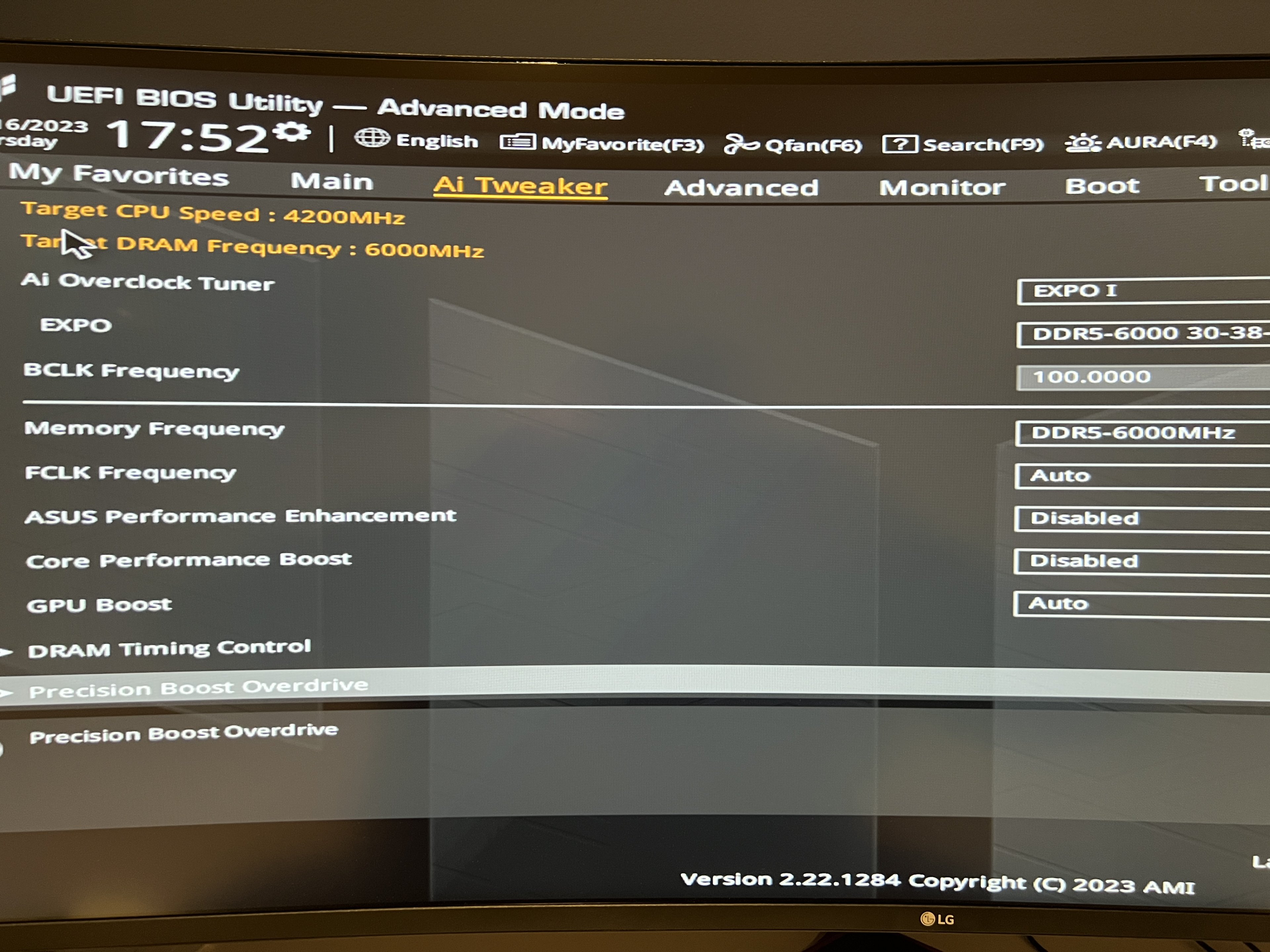

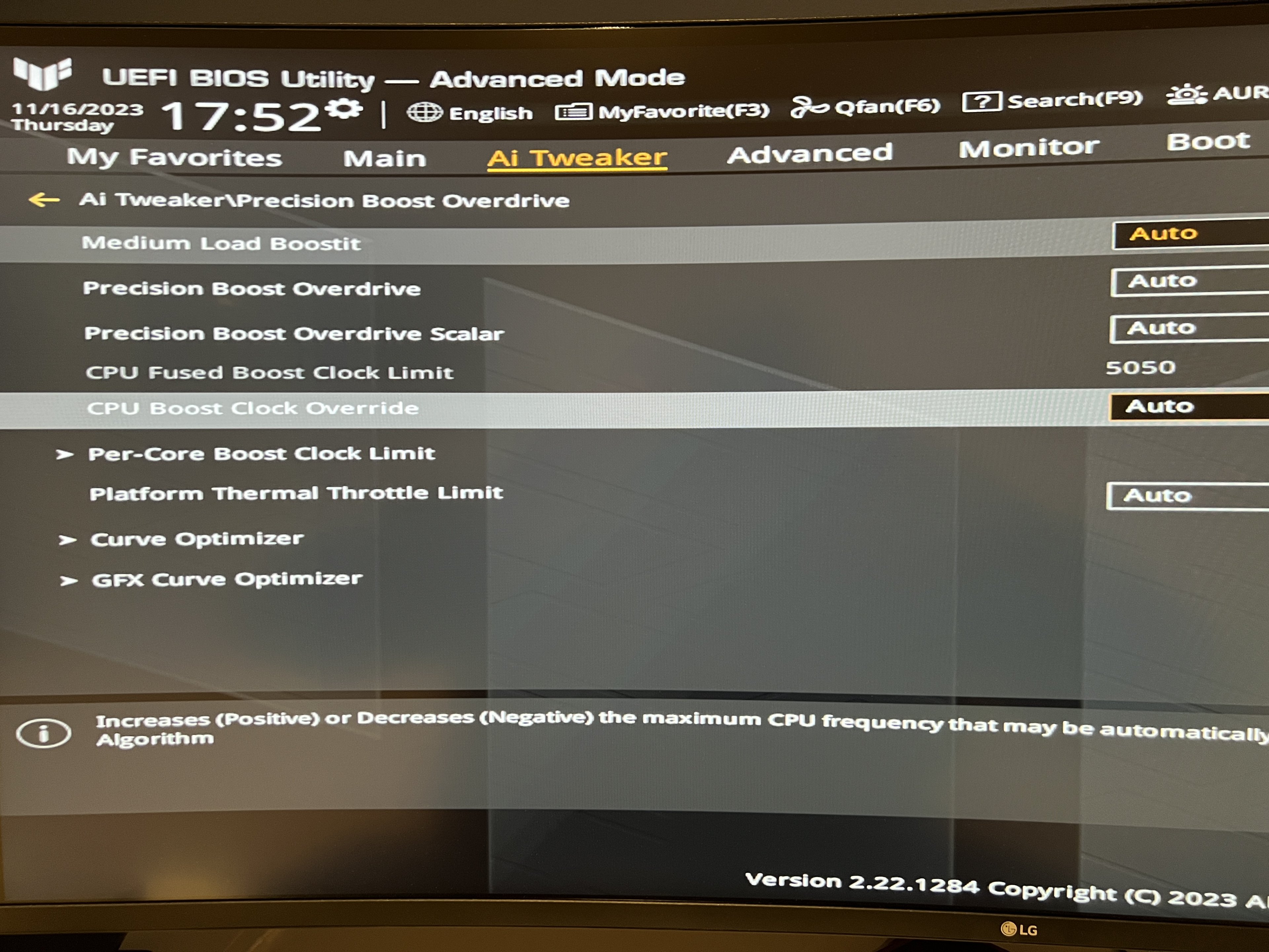

Nein, die hab ich auf Disabled. Muss das an? Was ist mit der Core Optimization? Ich habe herausgefunden, das meine CPU nie über 70°C heiß wird, aber wenn ich die Core Optimization anhabe, knallt das Ding auf fast 90°C zumindest laut HWINFO64
Hier Screenshots
Die Option "Core Performance Boost" lässt die CPU fast 90°C heiß werden.

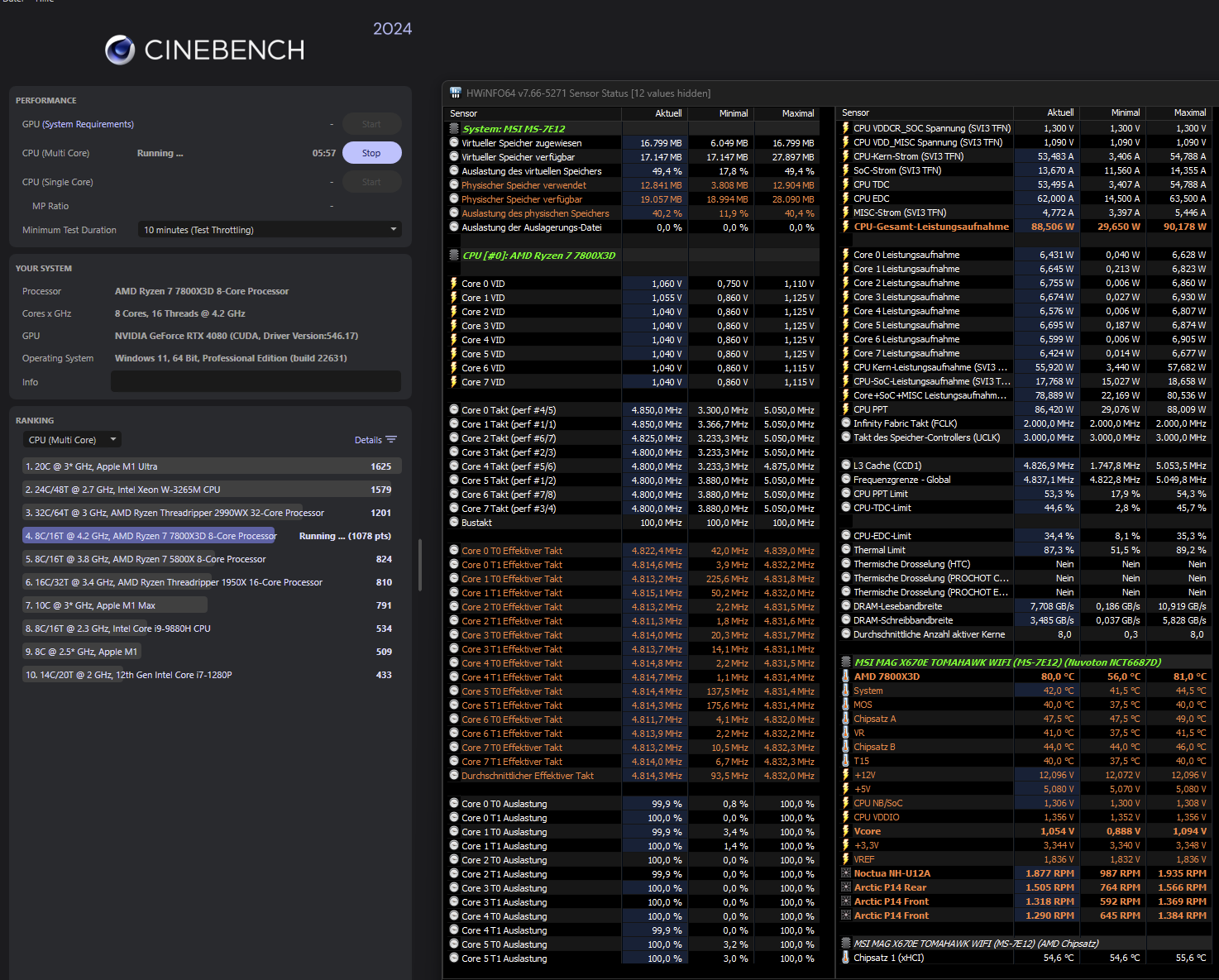

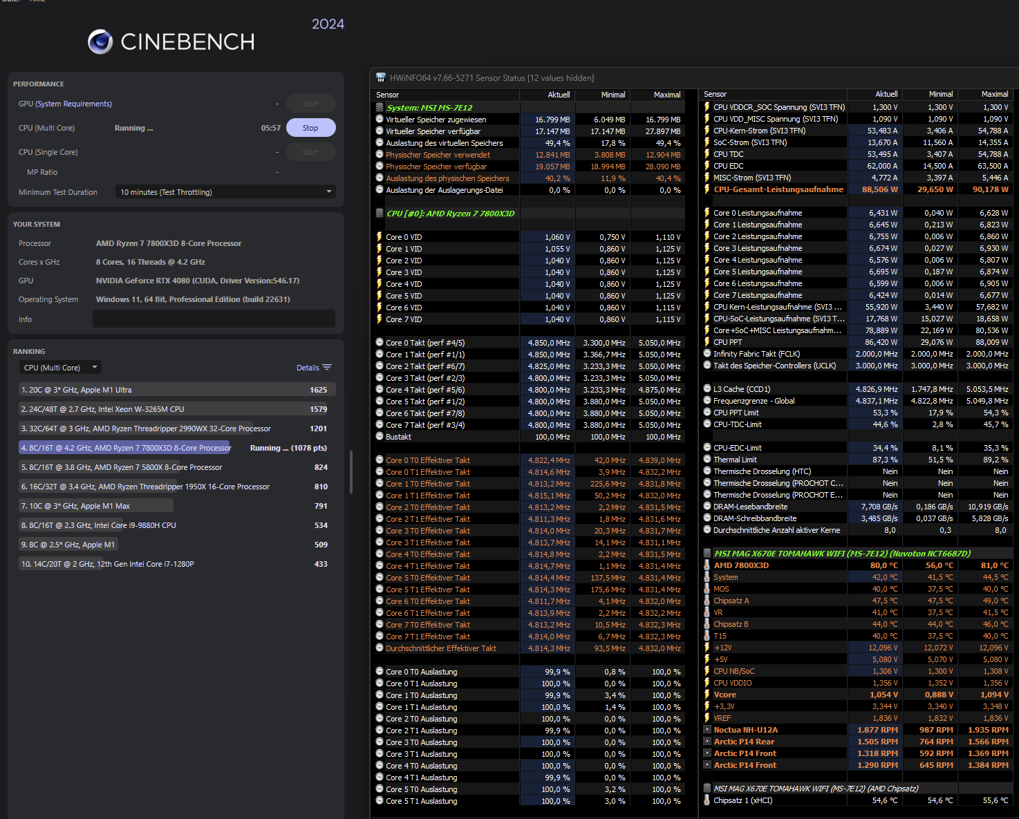

So sieht hier es im Cinebench mit PBO Advanced und CO -30 All Core aus nach ca. 4 Minuten aus. Wie man sieht, mit Lüfter auf Eskalation. Ist zwar nur deutliches Luftrauschen, aber auf Dauer will man das nicht haben 😀.
Wie schaut denn der Rest des Rechner aus? Gehäuse, Kühlung etc.

Es gibt im BIOS zwei Funktionen, die offensichtlich nicht unabhängig voneinander sind. Einmal das hier genannte PBO und einmal das "Core Performance Boost". Wenn ich letzteres aktiviere boostet das System tatsächlich auf die besagten 5000Mhz.

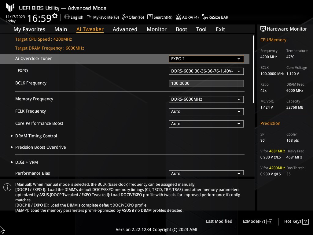

Aktiviere den ECO-Modus der CPU im UEFI, damit diese schneller läuft (kein Witz).
Durch den Eco-Mode wird die max. Leistungsaufnahme der CPU limitiert, wodurch diese einfach gut 10° weniger warm wird, wodurch die Kerne höher takten können und die CPU im normalbetrieb (Spiele, ... keine Benchmarks) schneller läuft bzw. den Boost besser ausfahren kann.
Im UEFI selbst habe ich genau zwei Werte geändert (abweichend vom Standard): Eco-Modus aktiviert und EXPO 1 aktiviert. Zur Lüftersteuerung benutze ich Fan Control unter Windows, das ist besser als da immer im UEFI herum zu Pfriemeln, bis man mal eine passende Kurve zusammen hat.

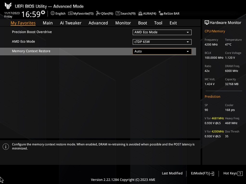

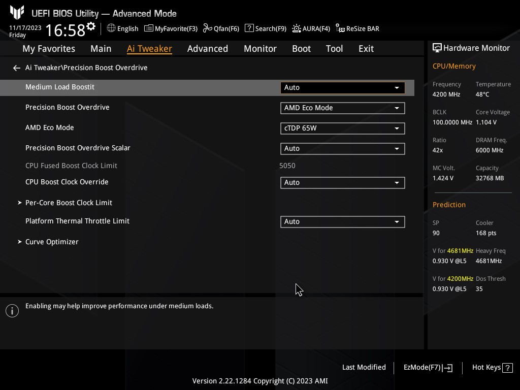

Die UEFI-Settings für den Eco-Mode sind unter Precision Boost Overdrive versteckt (müsste übrigens auf allen AM5-Plattformen, die ein AMD-Universal Bios nutzen identisch sein)
AMD Eco Mode:
EXPO 1 Profil (meines RAMs):
Alle relevanten Settings im UEFI...
Zusätzlich habe ich noch den Serial Port und die Soundkarte ausgeschaltet (COM brauche ich nicht und Sound habe ich einen externen USB-DAC) und USB-Power im S5 State deaktiviert.
Mehr Änderungen aber nicht.
