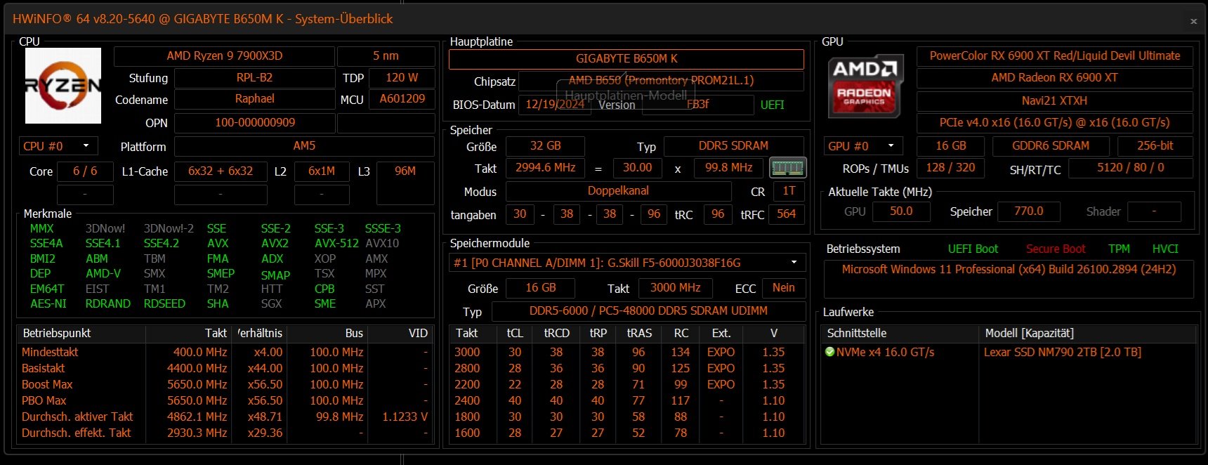

Jetzt dauert der Start sogar noch länger – erst nach 30 Sekunden sehe ich das Gigabyte-Logo, nachdem ich die Option „Memory Context Restore“ aktiviert habe. Ich nutze das GIGABYTE B650M K Mainboard.
Ich muss sagen, mit dem alten BIOS war es schlimmer, aber mit dem neuen ist es etwas besser geworden – dennoch bin ich nicht ganz zufrieden.
Ja das neueste BIOS ist installiert.
Und Ja ist ein Luxus Problem aber manch mal warte ich 1Min bis ich irgend ein logo sehe....Da habe ich echt kein Bock drauf...
+1
