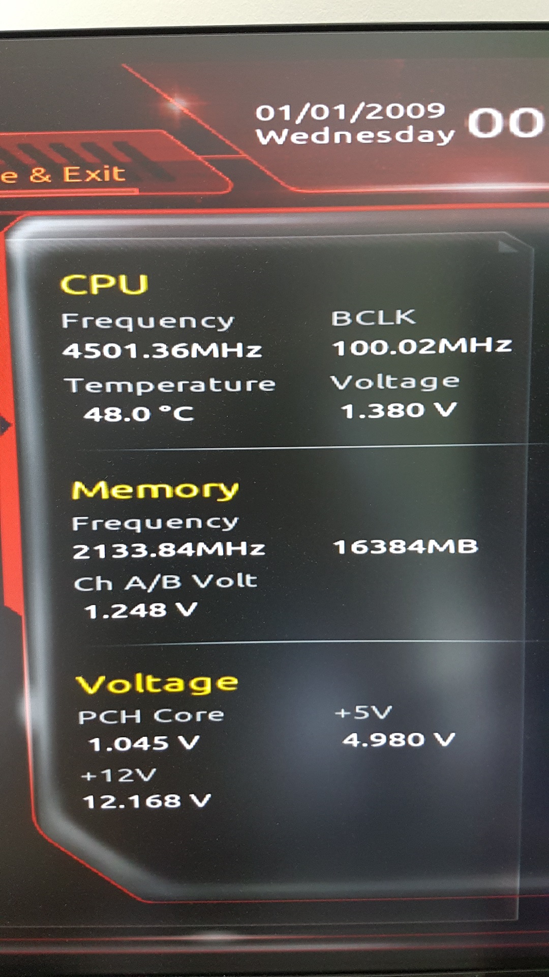

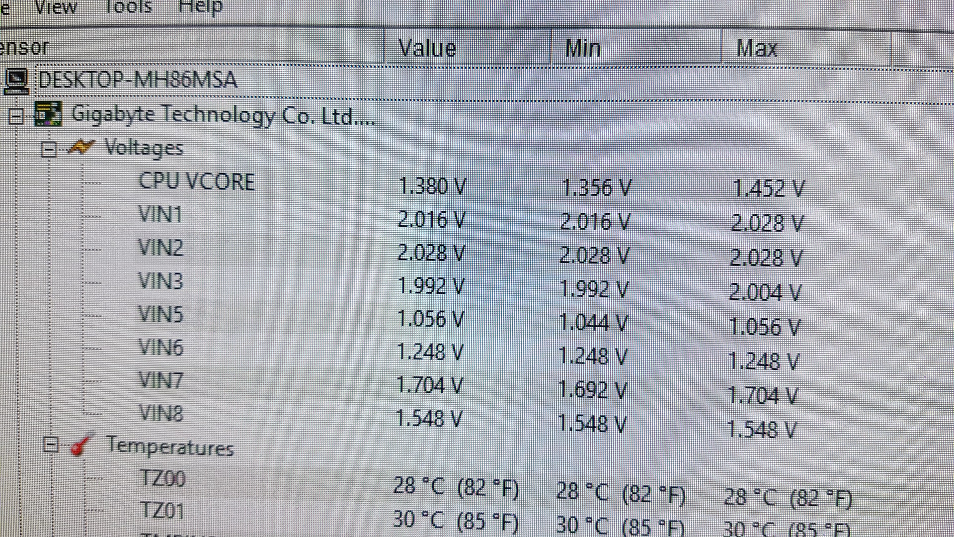

ich habe mir neue Hardware gekauft und musste leider feststellen, dass das Gigabyte Aorus Z270X Gaming 5 den i7-7700K mit viel zu viel Spannung versorgt.
Ohne am BIOS etwas verändert zu haben, bekommt der i7-7700K ein Vcore von 1,38V... (bei 4,5GHz Standard-Takt).
Im Windows Betrieb also unter Last ist die Vcore bis zu 1,48V gestiegen.
Betrieben wird das System von einem be quiet! Straight Power 10 500W CM.
Wie kann das sein? CMOS Reset hat nicht geholfen. Muss hier ein Defekt vorliegen, oder ist die automatische Spannungsversorgung von Gigabyte totaler Schrott?
Normalerweise ist die automatische Vcore vom Mainboard etwas zu hoch angesetzt, aber doch nicht so hoch.
Ich werde die Sachen auf jeden Fall zurückschicken, keine Lust dass mir der PC nach 3 Jahren wegen so einer Aktion abschmiert, auch wenn ich die Vcore jetzt manuell reduziert habe. Die Frage ist nur, ob ich wieder zu einem Gigabyte Board greifen werde...

Liegt glaube am Bios, mach mal ein Bios update.
das ist für 14nm ordentlich VCore. Ist es im Bios denn auf offset? alternativ händisch auf 1,15 V stellen... oder besser ein ASUS, ASROCK kaufen
Zurückschicken ist nicht nötig, einfach das neueste BIOS laden und flashen. Der Fehler im ersten BIOS mit der Spannung ist bekannt bei Gigabyte und wurde mit einem Update behoben. Allgemein ist es sinnvoll bei neuer Hardware zuerst das neueste BIOS zu flashen. Also lad dir das auf der Gigabyte Seite runter, flashen und dann sollte alles passen.
BIOS flashen; beim Kauf sehr aktueller Hardware immer empfehlenswert. ;)
Du hast dir aber auch gute Hardware für manuelle (offset!) Settings gekauft. Da wirst du auf jeden Fall noch 0,05V nach unten rausholen können. Ich habe mein System in den letzten 2 Monaten auf manuell umgestellt, damit sind die Zeiten von mehr als 1,3V für immer vorbei.

Das neue Gigabyte Aorus Z270X Gaming 5 hatte ohne dem BIOS Update eine Vcore von 1,280V, also 0,1V weniger Spannung! Unabhängig vom BIOS Update war damit (oder CPU) wohl doch etwas nicht in Ordnung!
Mit dem neuen BIOS Update (=F5 "Vcore voltage adjust") ist die Vcore noch ein ganzes Stück auf 1,200V gesunken.
Natürlich ist die Spannung immer noch etwas zu hoch, doch dafür kann man ja undervolten. :) Läuft gerade stock @4,50GHz mit Offset -60mV, für Feintuning hatte ich bisher noch keine Zeit.
