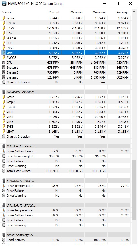

hab seit heute ein gigabyte z270x läüft alles soweit eben mal ein wenig gespielt alles ok nur einige spannungen sehen echt komisch aus.
ist das was worum ich mich kümmern sollte oder auslesefehler und abhaken?

du musst unter "current" schauen, unter "min" ist warscheinlich Auslesefehler,
starte mal HWinfo neu und schaue ob es dann passt. Und vBat ist denke ich die Batterie, die hat 3 Volt.

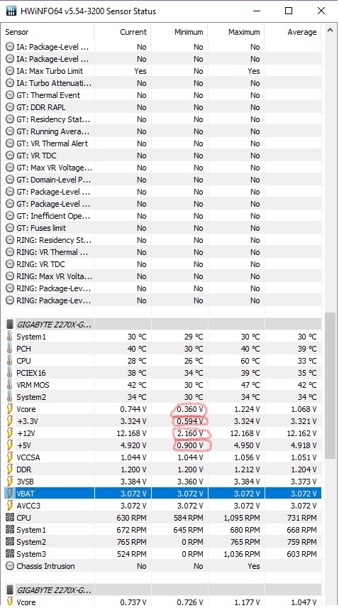

nach hwifo neustart schaut alles normal aus und dann unregelmäßig egal ob beim surfen oder spielen sehen die min. werte dann wieder so aus oder leicht anders.

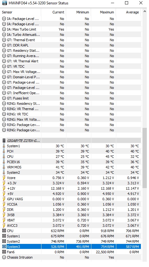

so nach ner knappen std. mit zocken schauts so aus
fan 6 hab ich zb garnicht :-) aber mit 22000 rpm würde der sicher gut kühlen ^^
ich denke mal wenn die werte stimmen würde würde sich das netzteil( be quiet straight power 10 500w) bzw der pc ausschalten oder?
oder würden soclhe kurzen peaks nach unten nix auslösen?

soll ich das einfach ignorieren? oder rma?
system läuft ohne murren keine bsod oder dergleichen.
wenn die spannungen so weit abfallen müsste doch son besseres netzteil wie das bequiet abschalten oder?
ja können eig nur Auslesefehler sein, wenn das wirklich so schwanken würde ginge der PC sofort aus.

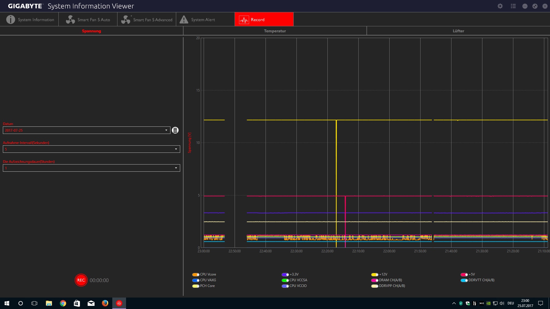

so schauts in gigabyte eigen siv programm aus. auf +12v und +5 volt gehts auf 0v runter in hwinfo64 gehts auf der +12 ja "nur" auf 2.xxv runter.
pc läuft dabei rund diese einbrüche passieren im spiel aber auch im idle aufm desktop
ich gehe ja auch vom auslesefehler aus blöd nur das man dadurch evtl reale probleme nicht erkennen kann da immer solche fabelwerte im programm stehen
