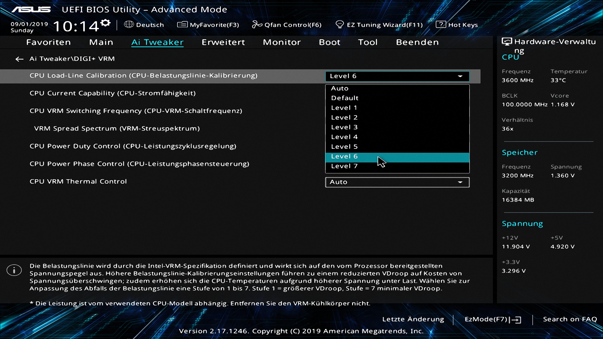

Das kann gut sein, hängt davon ab, welche Loadline Calibration Stufe Du im Bios eingestell hast, wenn Du nichts verändert hast, welche Standard Stufe vorgegeben ist!

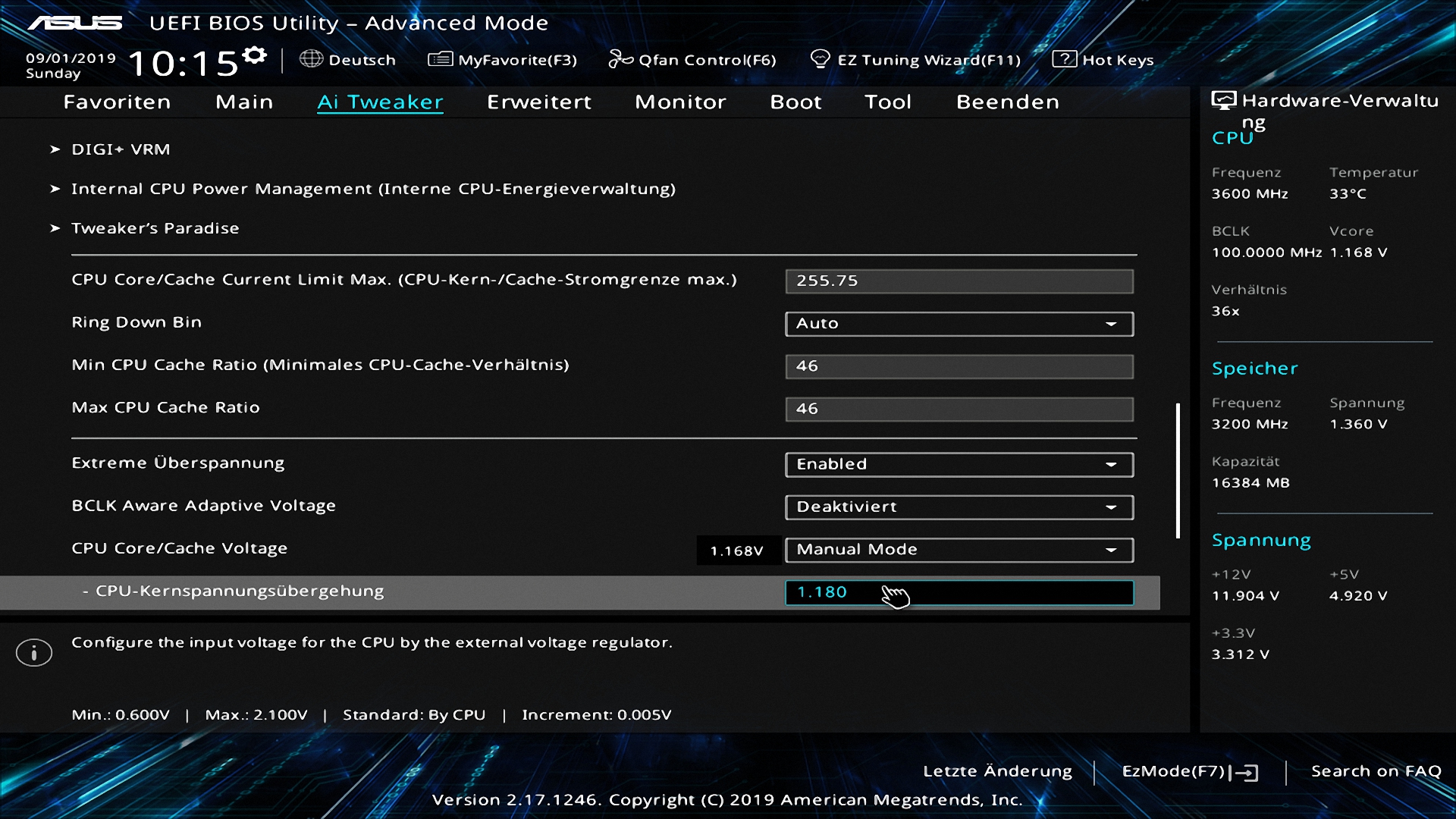

Ich habe ja das Asus Prime Z370-A und die Lodline Calibration Stufe 6 eingestellt, dann ist der Wert im Bios immer ein klein wenig höher als im Windows. Siehe hier:
Beim meinem Asus Bios kann ich dann auch neben der CPU-Voltage, die ich auf Manuel-Mode eingestellt habe, den Wert sehen, der dann im Windows 10 anliegt [1,164 Volt]. Unter CPU-Kernspannungsumgehung ist der Wert den ich eingestellt habe im Bios! [1,180 Volt].

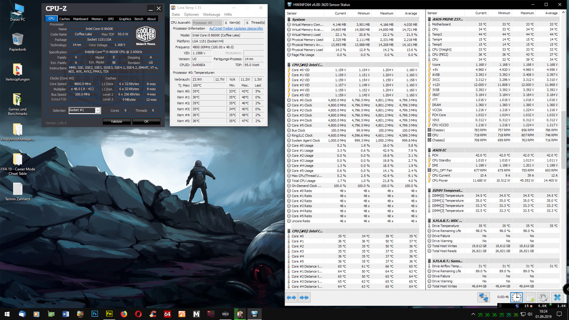

Im Windows sieht es dann so aus:

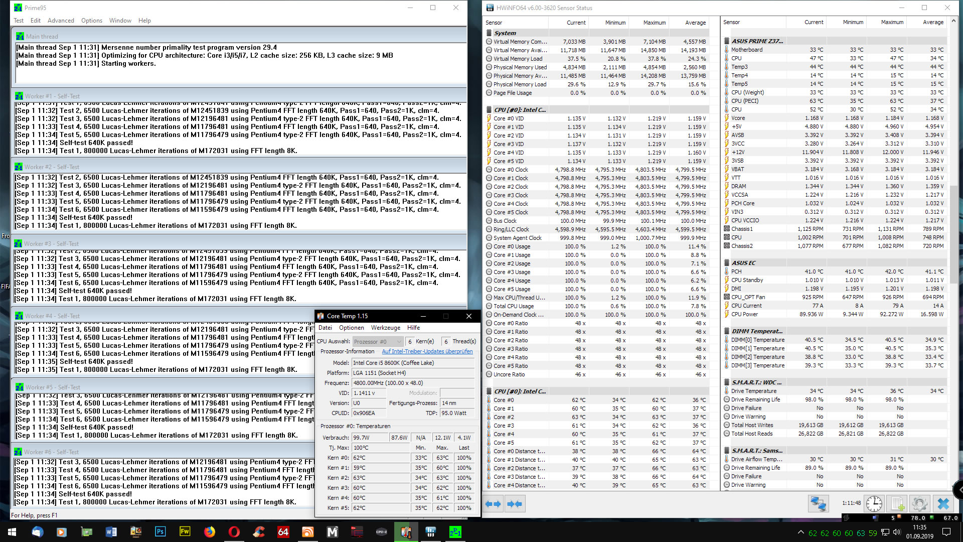

Hier mal Prime95 auf Small FFT und Core Temp, wie auch HWinfo64 nebenbei laufen, da siehst Du ja die Werte!

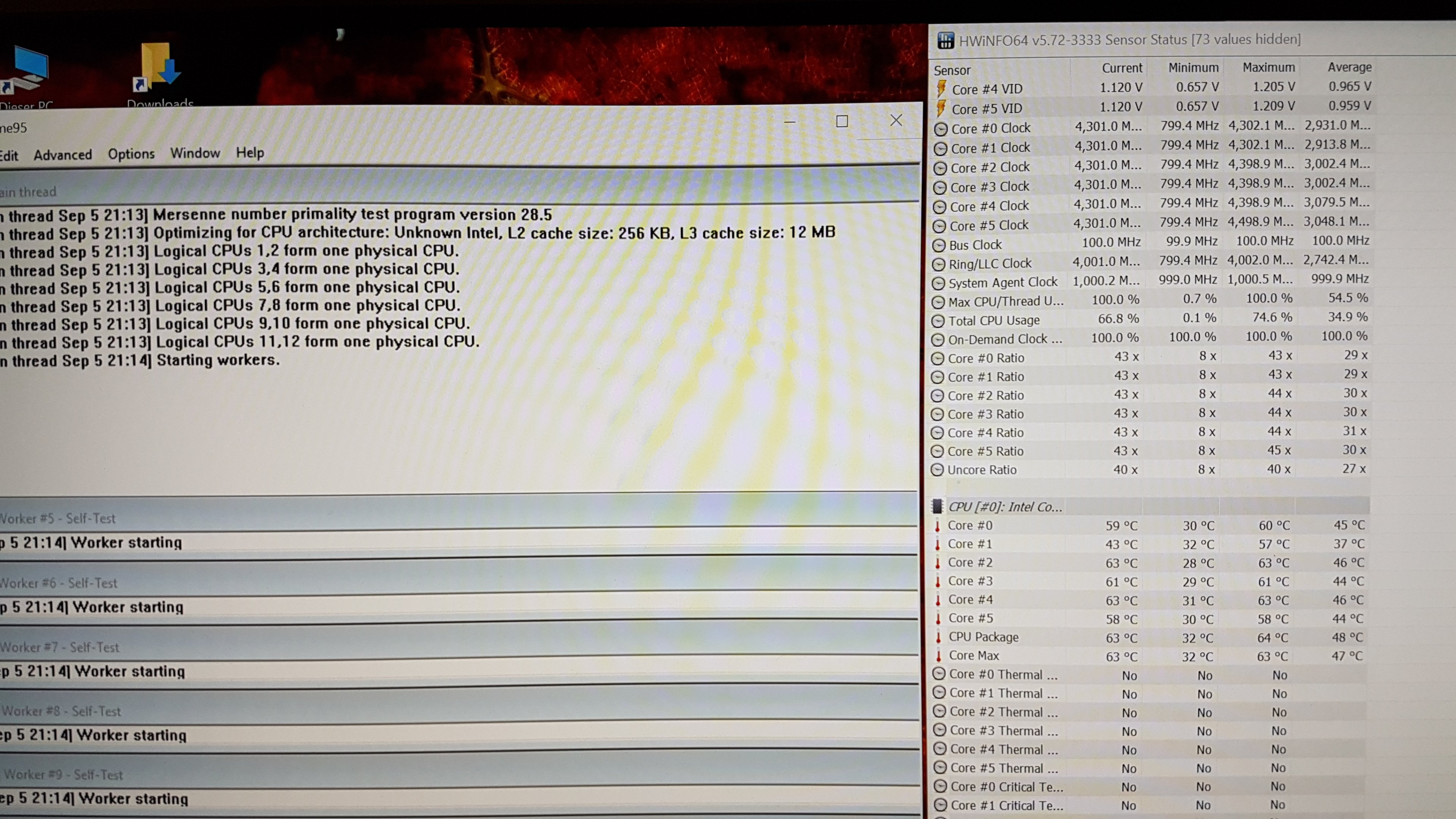

So sieht's bei mir aus. Geht einfach nicht auf 100%.
Ich teste mal noch die Auslastung beim CPU-Z Benchmark. Dort habe ich die gleichen Werte wie der 8700K, die Leistung sollte also da sein.
Jupp, beim CPU-Z Benchmark ist beides auf 100%. Liegt also irgendwie an Prime
