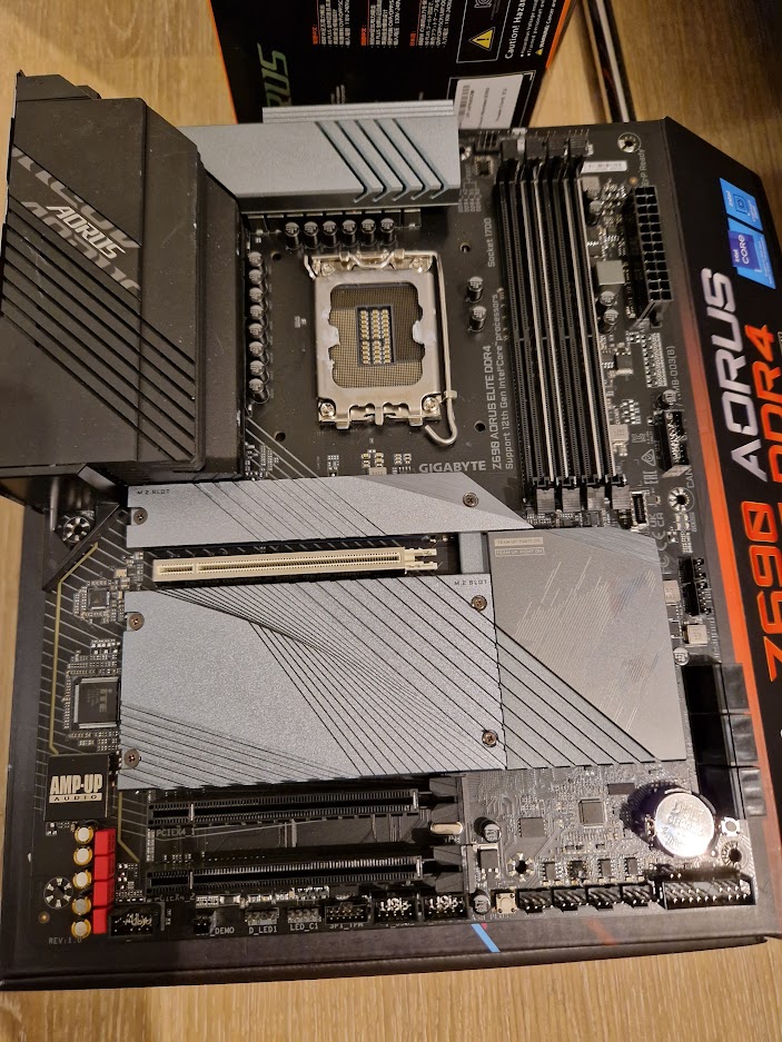

kurz zum Background: Habe einen "teildefekten" Rechner relativ günstig über Kleinanzeigen geschossen. Die meisten Teile sind aus der Gigabyte Aours Serie (Netzteil, AIO-Wakü, Gehäuse).
Die Fehlerbeschreibung vom Verkäufer war in etwa: "Beim zocken ging der Rechner aufmal aus und es hat verbrannt gerochen."

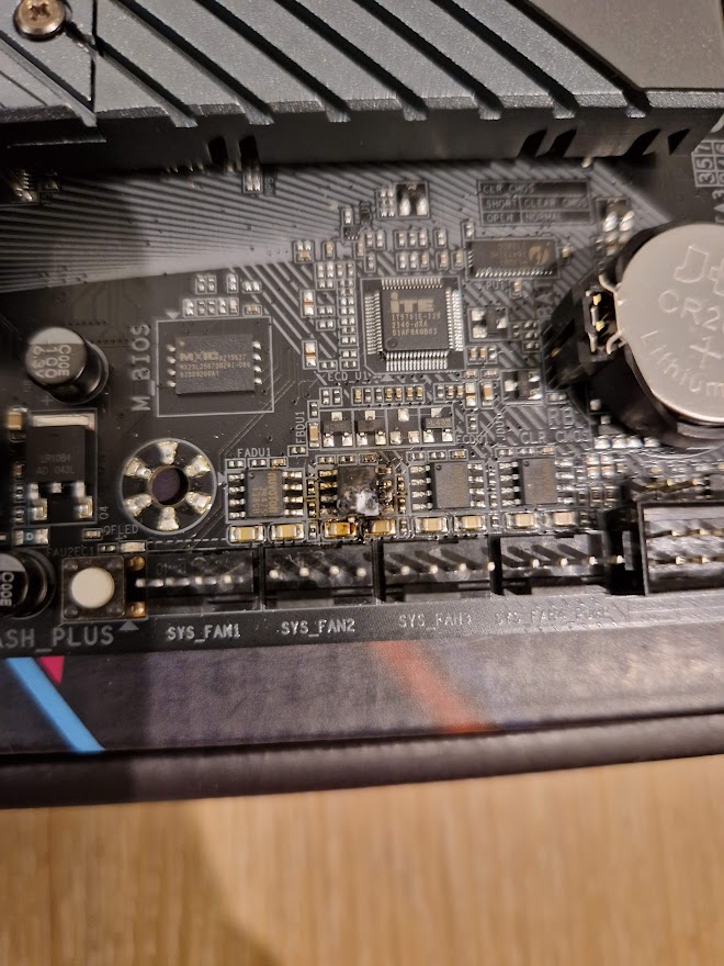

Habe jetzt alles vollständig auseinandergebaut und gesäubert. Das NT, der RAM und die Wakü scheinen in Ordnung zu sein, da ich sie bereits in einen anderen Rechner erfolgreich betreiben konnte. Lediglich auf dem Mainboard sehe ich ein durgeschmorten Kondensator. (siehe Anhang)
Nun zu meiner Frage: Denkt ihr, dass bei einer Überhitzung eines Kondensators auf dem MB auch der Prozessor in Mitleidenschaft gezogen worden ist? Was sind die regelmäßigen Auswirkungen eines solchen "Brands" auf dem Mainboard?
Oder hab ich wirklich den Glücksgriff gemacht, dass ich lediglich das MB austauschen muss um den Rechner wieder zu betreiben.

Kann dir doch keiner was dazu sagen außer raten.
Probiere es aus.
Teste die Teile auf einem Mainboard was funktioniert, von einem Bekannten oder so oder kaufe ein neues und baue es ein.
Meinung:
Unwahrscheinlich das die CPU etwas abbekommen hat.
Kann dir keiner sagen.
Prinzipiell kann so ein Kurzschluss den halben Rechner frittieren, kann aber auch nur das Board erwischt haben.
Einfach testen mit nem neuen Board.
Da hat wohl der Vorbesitzer den Lüfteranschluss überlastet oder einen defekten Lüfter angeschlossen,
würde beim neuen Mainboard erstmal auf die eingebauten Lüfter verzichten und die an einem Netzteil mit
Molex-Adapter einzeln durchtesten.

Da der einer der Steuerchips für die Lüftersteuerung abgeraucht ist und über diesen 12Volt gesteuert werden,
dürfte das Board jetzt einen Fehler in der 12Volt Versorgung haben. Das verhindert normalerweise das Einschalten über das Netzteil. Da die CPU aber eigentlich über eigene Spannungswandler versorgt wird, sollte
sie das überleben, aber 100% Garantie dafür gibt es leider nicht.
Kann ich herausfinden, was der Grund für das Abrauchen ist? Also den defekten Lüfter oder Anschluss?
Das was da abgeraucht ist ist ein Lüfter Treiber (Nuvoton NCT3941S). Der Vorbesitzer hat wohl an SYS_FAN2 etwas angeschlossen was da nicht hin sollte (zuviel Leistung, ev. AIO) oder selber schon defekt war. Besagtes Bauteil hat eigentlich einen Kurzschlussschutz und Temperturüberwachung integriert. Sollte sich also normalerweise selber vor Zerstörung schützen.
Ob das Board dadurch Schaden genommen kann man pauschal nicht beantowrten. Es kann passieren das durch das defekte Bauteil nun 12V und GND eine Verbindung haben. Kann aber auch sein das es einfach abrennt und danach nichts weiter passiert und kein Kurzschluss der Leitungen entstanden ist.
Der CPU selber dürfte dabei nichts passieren. Sie selber sitzt ja hinter einer eigenen Spannungsversorgung, die i.d.R von der betroffenen getrennt ist.
Wäre jedenfalls interessant ob man das Board wieder zum laufen bekommt wenn man das defekte Teil sauber auslötet oder gar ersetzt.
Mist, habe leider kein Bild gemacht, wie das System verkabelt war, als ich es gestern geholt habe. Könnte ich mir aber schon vorstellen, dass die einfach falsch angeschlossen war. Über das Kabelmanagement hat der Kollege sich nämlich keine Gedanken gemacht :D
Habe noch keine Ahnung von AIOs: Wo muss die AIO den regelhaft angeschlossen sein, sodass ich dem Fehler bei Neubestellung eines MB schonmal vorbeugen kann?
Das übersteigt mein technisches Verständnis und ich habe auch kein Werkzeug dafür da. Falls Interesse deinerseits besteht, kann ich dir das gerne mal zukommen lassen.

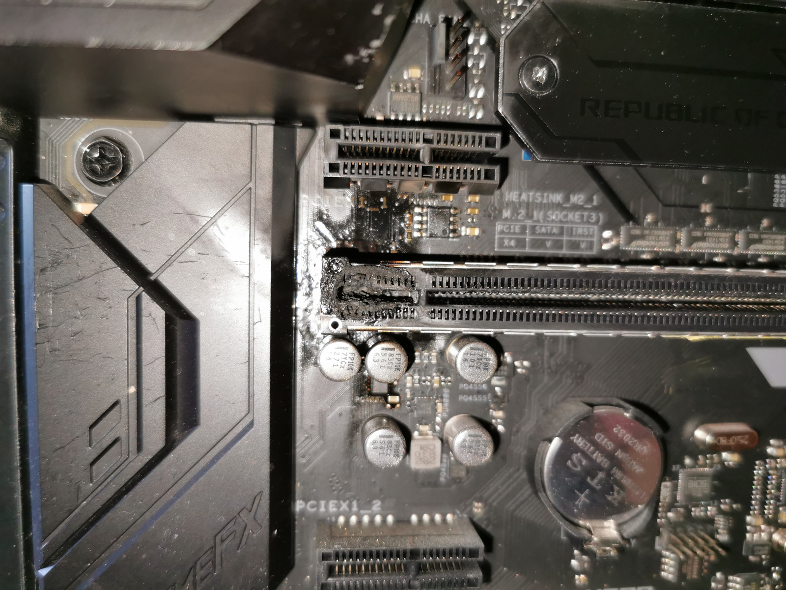

Bei mir hat es mal richtig gebrannt, weil mir Wasser ausgelaufen war und nach dem Trocknen eine Restfeuchtigkeit oder geringe menge sich im Slot abgesetzt hatte. Hatte leider nicht mit dran gedacht, das Rieserkabel zum trocken abzuziehen.
Der Prozessor war in Ordnung, die Grafikkarte zunächst mit dem nächsten Einschalten auch. Aber einige Zeit später hat es dann doch noch die Grafikkarte erwischt, denn die hatte dann ein fehlerhaftes Bild, wie mit einem VRam defekt. Sichtbar war aber an der Grafikkarte nichts, weil sie per Riesenkabel angeschlossen war und kein Wasser abbekommen hatte.
Aber da der Schaden im Bereich der Spannungsversorgung war, wird die Grafikkarte davon mit beschädigt worden sein. Im Grunde kann man es nur austesten, denn dass mein Prozessor davon nicht beschädigt war, konnte ich nur mit einem neuen Board herausfinden.
Mein Netzteil hat nicht abgeschaltet, zumindest nicht in der Zeit wo ich aus meiner Sitzposition auf dem Boden gesprungen bin, um die Mehrfachsteckdose auszumachen. Durch das Seitenteil konnte ich dabei sehen, wie es im Rechner hell brannte und sehr stark Rauch sich entwickelte.
Hat auch stark gestunken. :D
Der Brand kam auch erst ein paar Stunden später und nicht sofort nach dem Einschalten des Rechners und ich saß zum Glück vor dem Rechner.
Kurzes Update nach Austausch des Mainboards: Prozessor läuft top auf dem neuen Mainboard!
