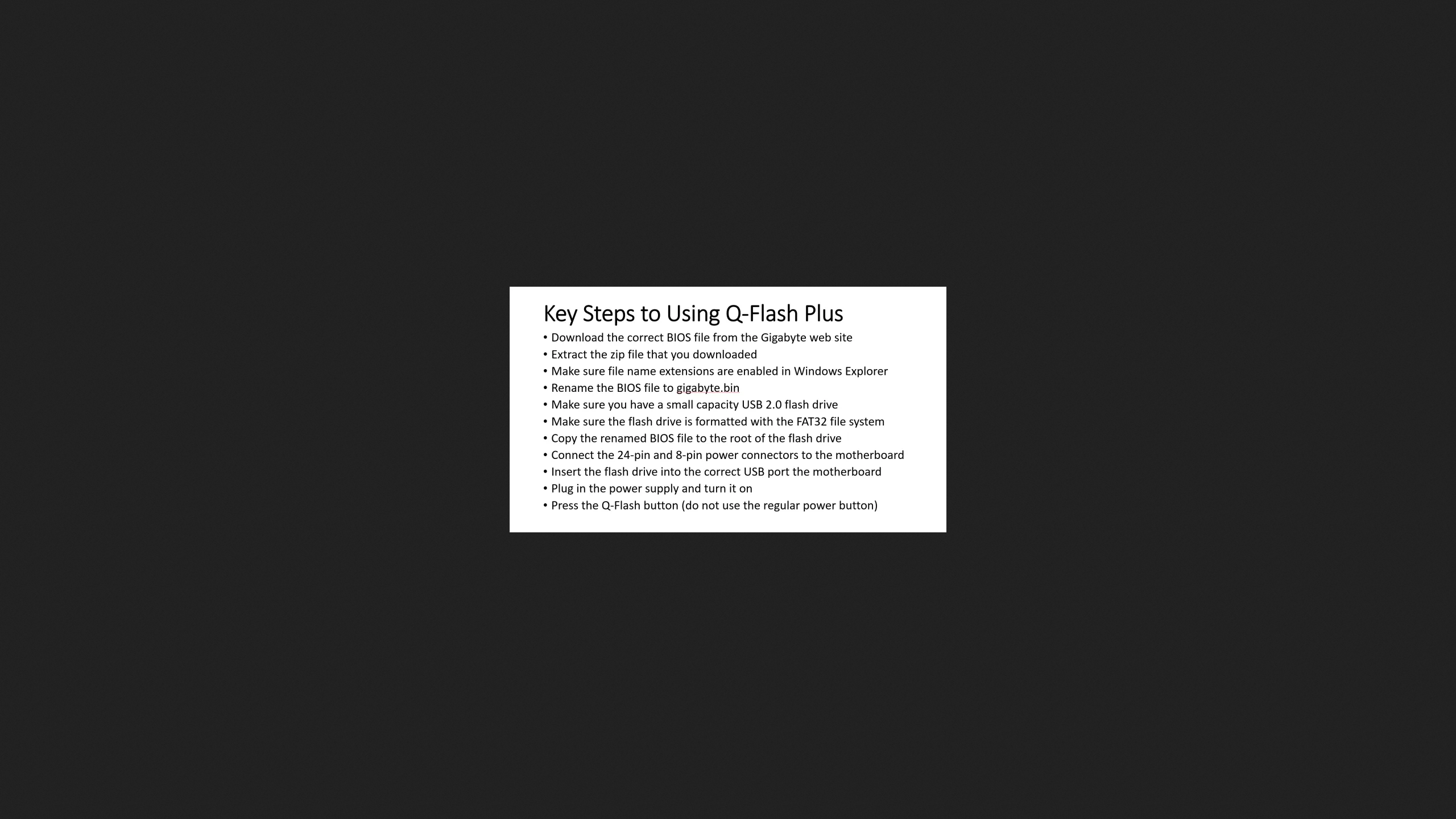

-nimm die CPU und die Ramriegel aus dem Rechner, und folge anschliessend die Anleitung
How to Flash a Gigabyte Motherboard with Q-Flash Plus​

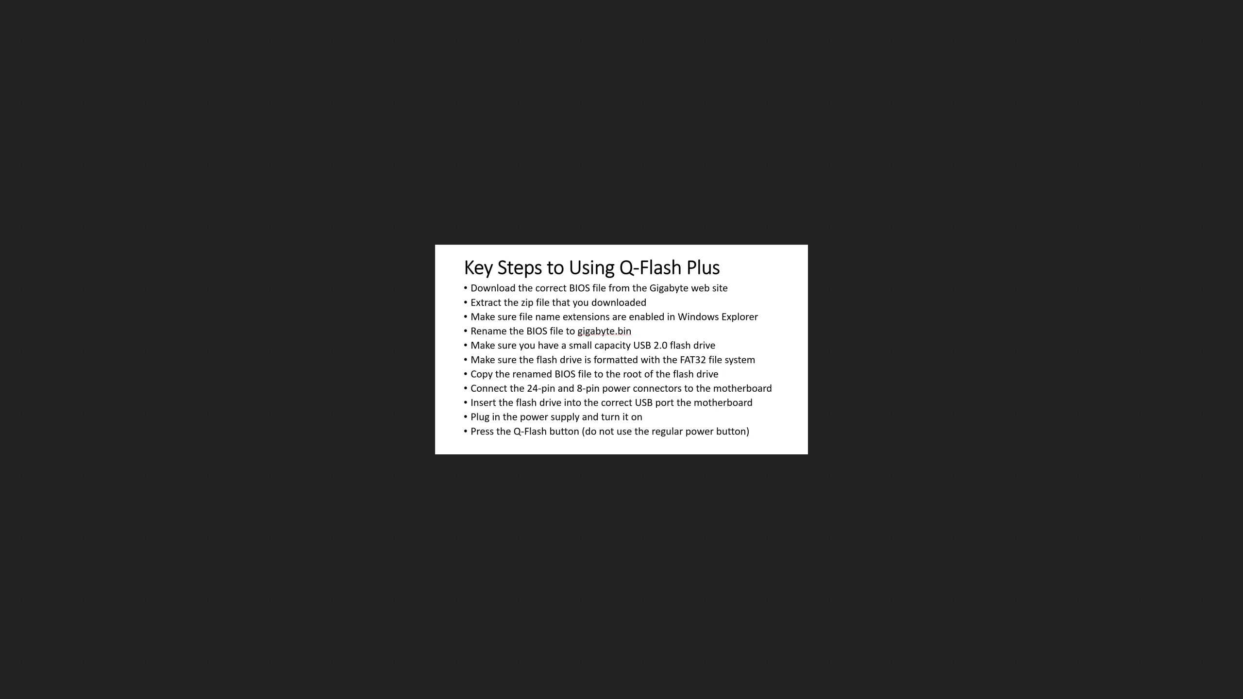

Anschließend alles im Video zum QFlash beachtet den USB Stick eingesteckt und Stromversorgung am mainboard angesteckt CPU Kabel und das Hauptstrom Kabel. Danach Netzteil eingesteckt und angemacht und den QFLash Button gedrückt es ist nichts passiert keine LED nichts. Nur der USB Stick leuchtet dauerhaft rot. Natürlich USB Stick über Bios USB angesteckt.
wurde die Datei in GIGABYTE.Bin umbenannt ?
wurde ein USB 2.0 Stick verwendet?
wurde der BIOS USB PORT verwendet
Das Mainboard wird anschliessend über den Q-Flash button gestartet, und nicht über den Power Connector!

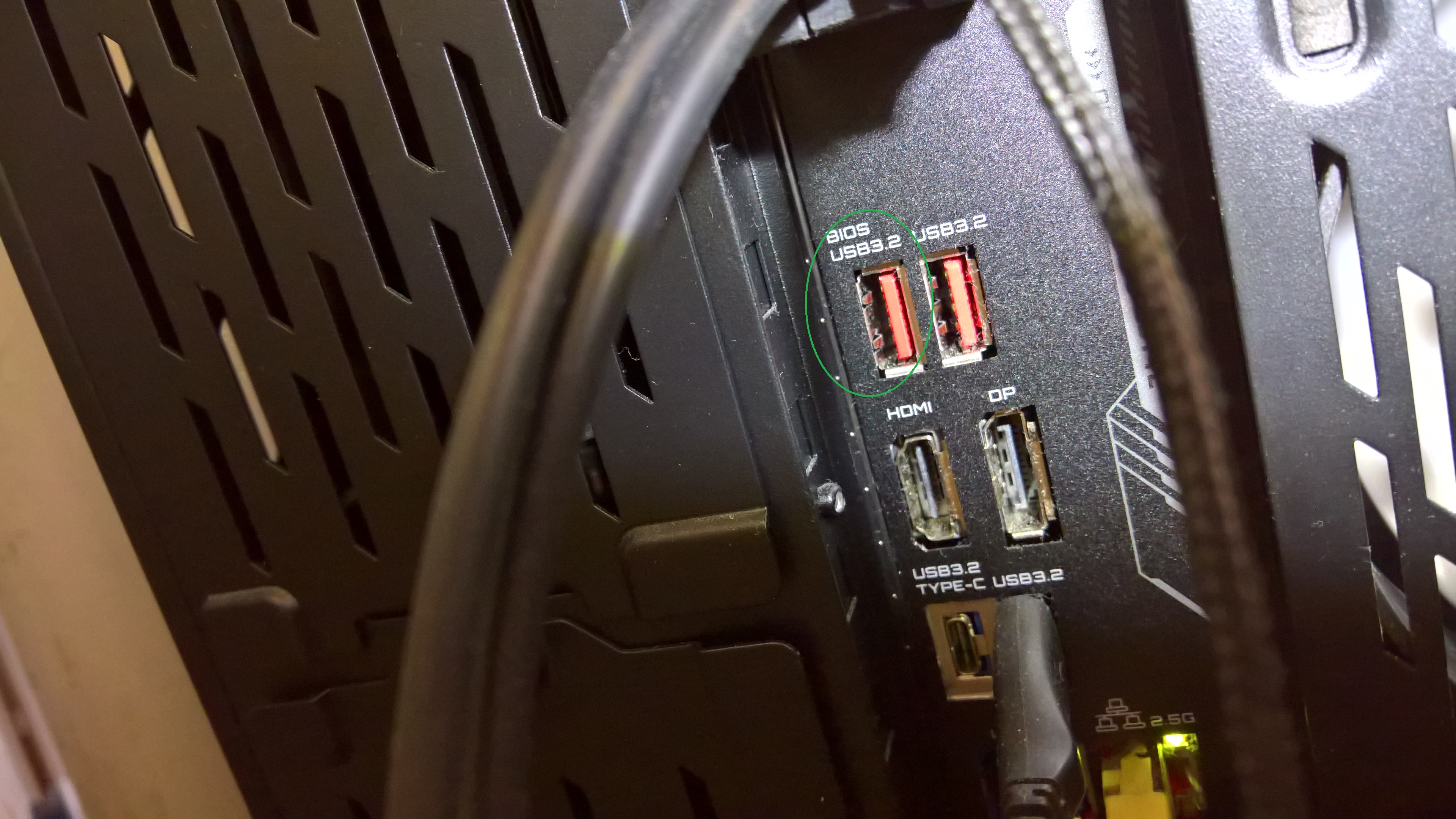

noch ein Wichtiger Hinweis: an dem Gigabyte Mainboard kann nur ein einziger USB Port verwendet werden um das Q-Flash durchzuführen. Alle anderen Ports werden bei dieser Flash-technik nicht angesprochen.
Schau auf das O/I Panel deines Mainboards und such den Anschluss BIOS USB, nur dort funktioniert es
