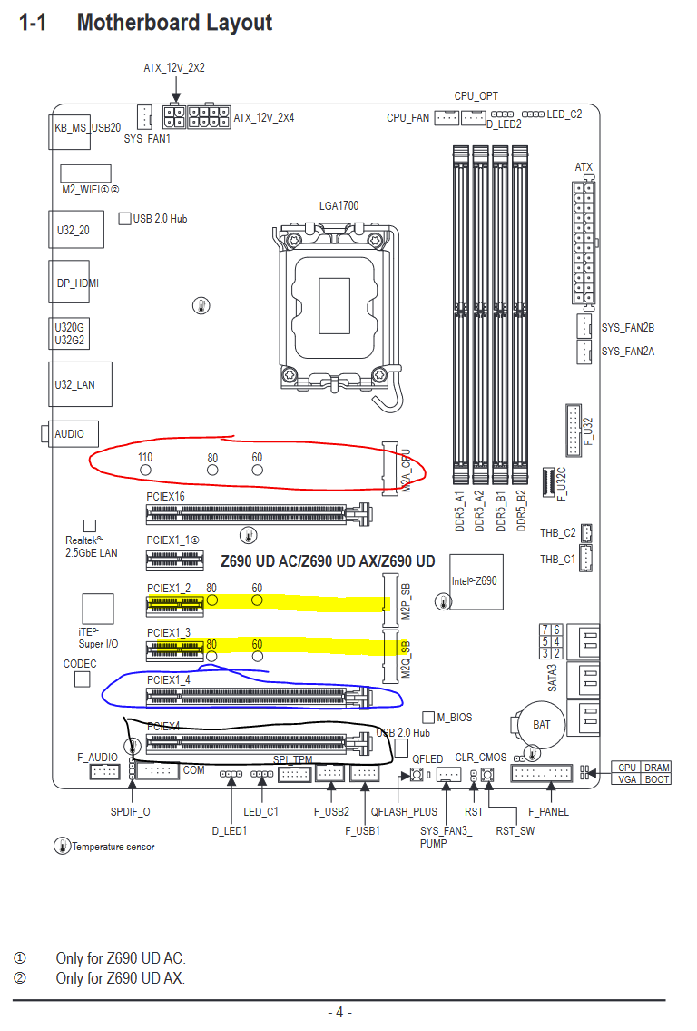

Bzw. sollte ich lieber die 2 Slots M2P/q_SB (nehme an Southbridge?!) bestücken und diese dann mit jeweils ner Heatsink unter der GPU laufen lassen ? Gibt es hier Nachteile ? Auf P.24 hab ich u.g. gefunden:

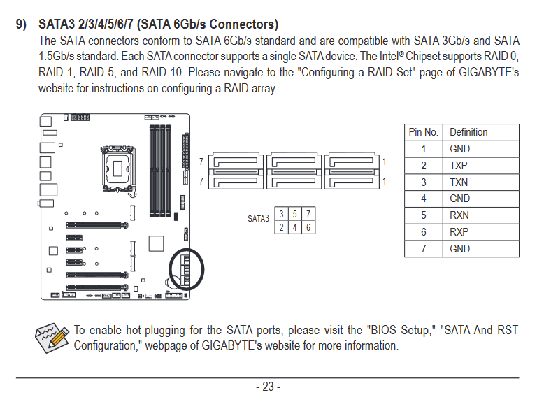

Habe bei meinem derzeitgen Z370 die Erfahrunge macht, dass die m.2 und SSD Plätze teilen, dass wenn ein m2 populiert ist, manche SSD Anschlüsse deaktiviert werden. Hier hab ich auch nichts gefunden auf :23

Weiterhin würde ich gerne die o.g. Soundkarte weiter nutzen in dem 3. Slot, wegen Abstand zue GPU und weil der ja 1x läuft und die Karte laut Asus nur "One PCI Express 1.0 (or higher) compatible slot for the audio card" benötigt.
  1. 1 x PCI Express x16 slot, running at x16 (PCIEX16)
    * For optimum performance, if only one PCI Express graphics card is to be installed, be sure to install it in the PCIEX16 slot.
    (The PCIEX16 slot conforms to PCI Express 5.0 standard.)
  2. 1 x PCI Express x16 slot, running at x4 (PCIEX4)
  3. 1 x PCI Express x16 slot, running at x1 (PCIEX1_4)
  4. 2 x PCI Express x1 slots
    (The PCIEX4 and PCIEX1 slots conform to PCI Express 3.0 standard.)
Seht ihr hier eine Drosselung der Leistung in Bezug auf die m.2 NVMe Leistung bzw die GPU Lanes, wenn ich die Soundkarte in PCIEX1_4 stecke. In

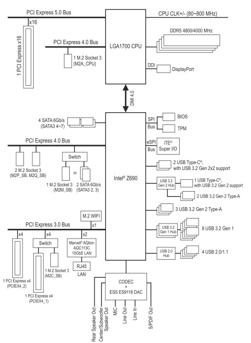

Der oberste M2 Slot hängt direkt an der CPU, da baust du deine Haupt NVMe ein.
Deine GPU steckst die in den oberen PCIe x16 Slot.
Deine anderen NVMes in die restlichen Slots und Soundkarte in einen der weiteren PCIe Slots.
Oder Kurzform, erster NVME Slot hängt an CPU, erster PCIe x16 Slot ebenfalls und werden x4 + x16 versorgt.
Der Rest hängt am Chipsatz.

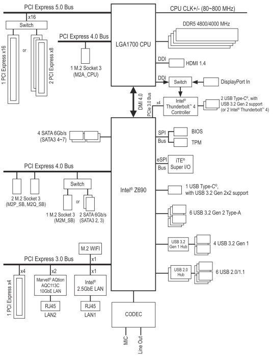

Bei den anderen Gigabyte Boards gibts dazu auch Diagramme, das sieht dann so aus.
eRacoon schrieb:
Ich glaube es gibt kein einziges Z690 Board das einen Shared M2 Slot mit dem ersten PCIe x16 Slot hat.
Wozu auch, die CPUs haben mittlerweile alle extra Lanes für den ersten M.2 Slot. Alder Lake hat ja 16 mit PCIe 5.0 und 4 mit PCIe 4.0.
Ich habe es so verstanden, dass eben besagter M.2 Slot, sofern dieser PCIe 5.0 hat/unterstützt, 4 der insgesamt 16 PCIe 5.0 Lanes nimmt, egal ob die SSD selbst nur PCIe 4.0/3.0 hat.
Das würde nämlich heißen, dass alle (ersten) x16 Slots mit x8 laufen, sobald der erste M.2 Slot mit PCIe 5.0 daherkommt und auch bestückt wird. Das kann ich mir nicht vorstellen, zumal PCIe doch abwärtskompatibel ist.
Bin leicht verwirrt.
Möglich wäre das natürlich aber sowas gibt es meines Wissens nicht am aktuellen Z690 Markt.
