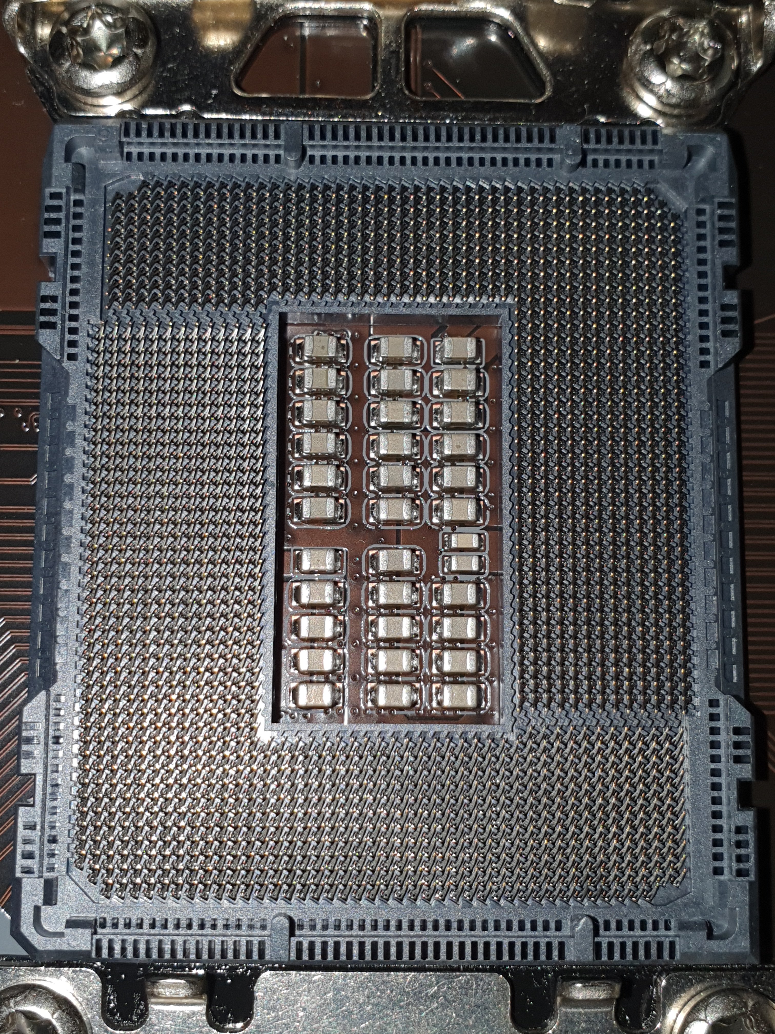

Schlimmsten Fall mal CPU Raus und ein Foto des socket machen - kenne/hörte schon öffters von VGA Problemen und am Ende war es was mit dem Socket selbst.

Sockel 1700 ist extrem empfindlich, könnte daran liegen. Wie andere sagten, mal ein möglichst scharfes und hochauflösendes Foto schicken.

Anbei zwei Bilder, einmal von der CPU und einmal vom Socket.
Hoffe damit könnt ihr was anfangen.
TobyWhy schrieb:
Das sieht jetzt so nicht schlecht aus - das was ich sehen kann - zu mindestens sieht man keine verbogenen Pins im Socket

Die Typischen LGA Socket Empfindlichkeiten halt -> grösser Socket grössere gefahr und ja habe jetzt schon einige Videos/Berichte darüber gesehen/gelesen, dass genau das der Fehlergrund war für ein rotes VGA LED / Error Code auf den Q-LED/QLED Display
