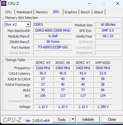

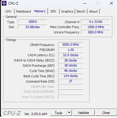

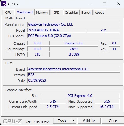

Habe mit dem Board das Problem, sobald ich XMP ein oder ausschalte, das das Board immer hängen bleibt mit den Codes 5C-54-D5 Lüfter drehen hoch und runter und der Monitor geht in den Standby das habe ich 10 min beobachtet, dann einen Reset gemacht und dann ist alles in bester Ordnung.
Memtest 86 4 Durchläufe keine Fehler
Dim einzelt getestet
UEFI von F23a auf F23 gearde eben

Ram ist der F5-6000J3238F16GX2-RS5W und der ist auf der QVL.

Das waren die Spannungen vom Board bei HWInfo die DIMMs laufen mit 1,35V
