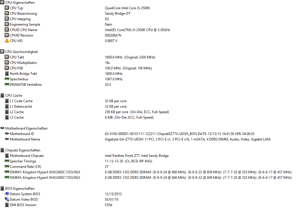

Also, ich habe jetzt die Kingston eingebaut. Wie erwartet wird in Kombination mit meinem aktuellen I5-2500K nur 2133 MHz unterstützt, egal welches von beiden Profilen aktiviert wird. Das ist normal, da alle Z77 Boards 2400 MHz nur in Kombination mit einem Ivy-Bridge (3er Generation) Prozessor unterstützen.
Das zweite Profil läuft soweit stabil, allerdings werde ich noch einige Tage testen. Am Anfang hatte ich Probleme mit dem Standby, die treten zur Zeit nicht auf. Außerdem hatte ich mit G.Skill 2133er RAM das Problem, dass nach einem Start nach getrennter Stromverbindung das Board nicht startete und die BIOS-Defaults geladen wurden. Da ich den PC nur selten ausschalte, trat das Problem bisher nicht auf. Ich werde in ein paar Tagen Bescheid geben.
System:
