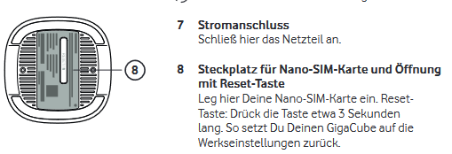

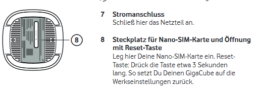

Moin. Ist der Gigacube komplett neu oder war er schon einmal im Einsatz.
Ansonsten vielleicht mal zurücksetzen? Geht laut Handbuch über eine Resettaste am Boden.
Dieser ist bereits in Verwendung und nicht neu. Da ich das Thema übernommen habe und nicht alle Infos dazu habe um evtl. bei neu-einrichten ins Fettnäpfchen zu treten, würde ich aktuell nicht zurücksetzen.
Was soll daran so fettnäpfig sein? Resetten und gut ist. Die einzigen Daten die neu eingegeben werden müssen sind die Provider Daten und passwort. Wenn du diese nicht hast, wende dich an den Besitzer der box
