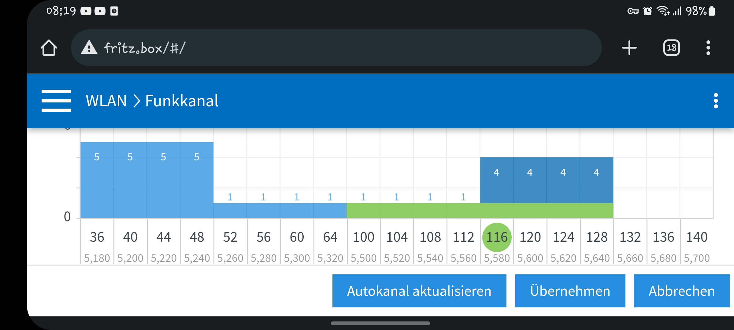

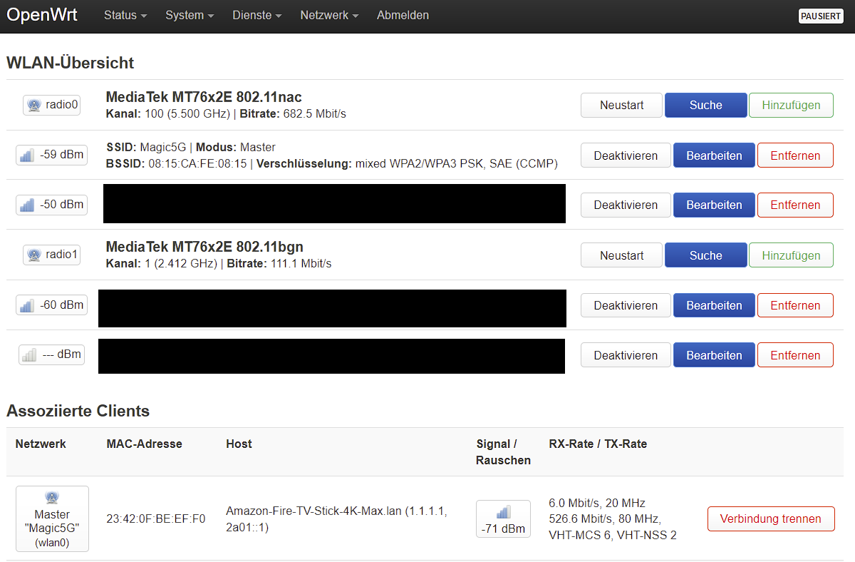

Was ich grad nicht verstehe, ist das es im ersten Bild heißt, das die Fritzbox Kanal 100-128 nutzt.
Im Zweiten Bild ist unser Wlan (Bellevue und Cannes Palace(Gastzugang)) jeweils 2 mal drinne.
Außerdem nutzten sie unten in der Grafik alle den Kanal 36.

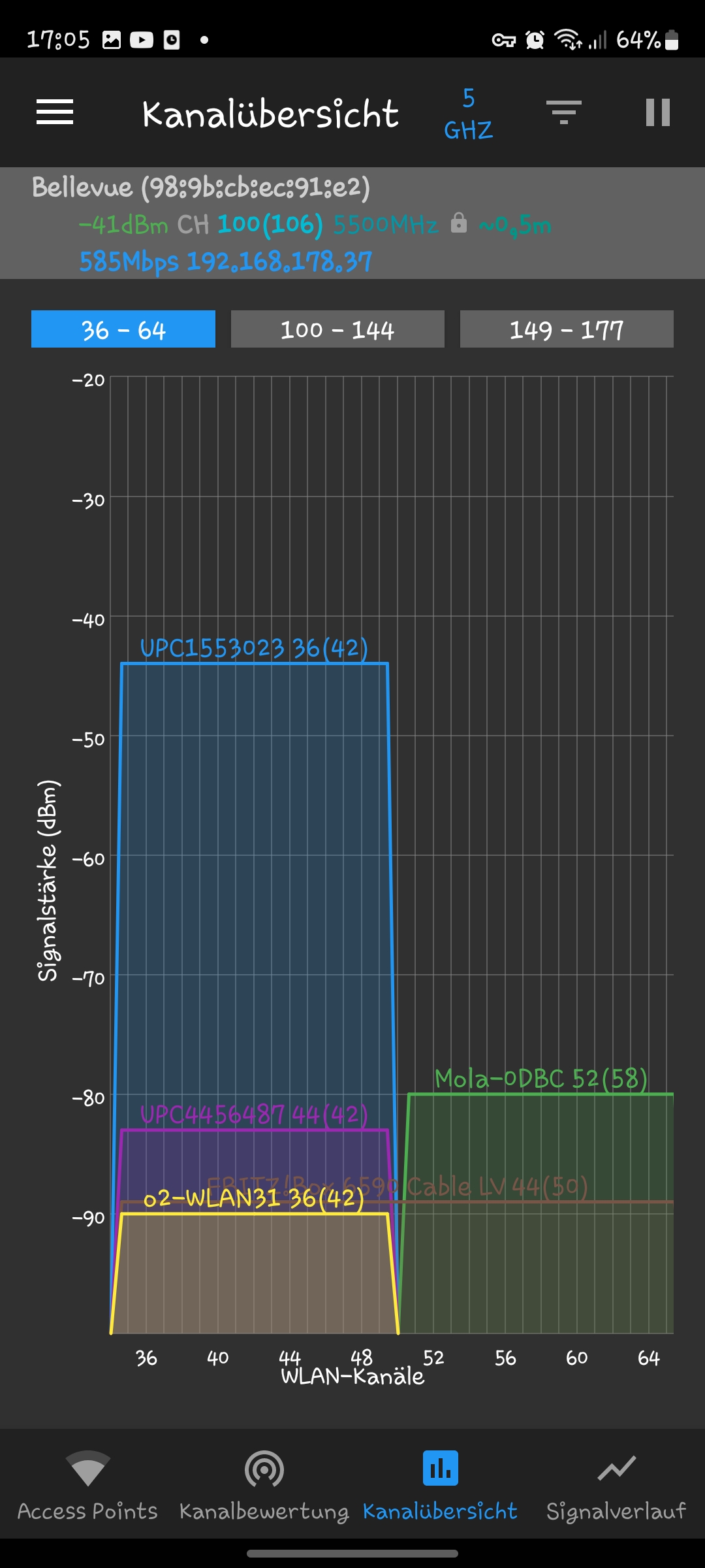

Kannst du einen Screenshot der WiFi Analyzer App einstellen? Die Darstellung der Fritzbox ist nicht wirklich aussagekräftig.

JAAAAAAAAAAAAAAA ! Ich hab es jetzt endlich geschafft.
Diese Schritte habe ich Gemacht:
1. Nocheinmal Neustarten der Fritzbox.
(Von 20 Mbit auf 50 Mbit).
2. Kanal 36 Ausprobiert
Keine Verbesserung
3. Wieder auf Autokanal gestellt und somit den besten Kanal rausgesucht.
(Von 50 Mbit auf 500 Mbit 🤯)
Dazu habe ich die Repeater getauscht. Jetzt ist der 1750e schlechter Verbunden, aber der 1200 ax hat beim Pc eine gute verbibdung. Damit bekomme ich jetzt ca 300 Mbit.

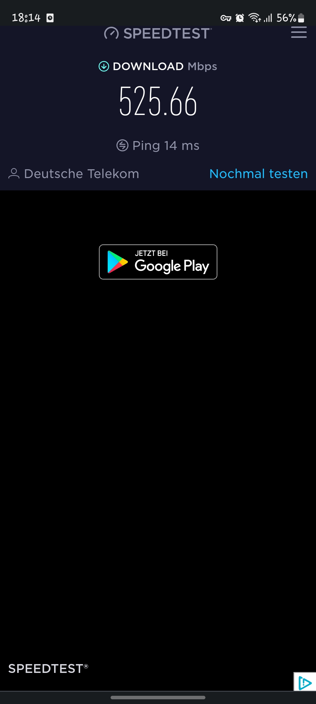

Ich habe jetzt den Repeater direkt über der FritzBox positionkert. Damit bekomme ich jetzt am Pc sogar die vollen 500 Mbit. 🤯
Wenn ich den Repeater jetzt um nur 10 cm verschiebe fällt die Geschwindigkeit um 200Mbit.

Ne denke nicht, heute morgen um 9 Uhr gab es eine Radar unterbrechnung und die Fritzbox hat auf Kanal 36 geschaltet. da hatte ich dann am PC ca. 380 Mbit (immer noch ok). NAchedem die 30 min rum waren, hat die Fritzbox wieder auf Kanal 126 gewechselt und ich bekomme wieder ca. 520 Mbit.
Wenn du dabei keine Unterbrechungen hast (oder keine die dich stören) ein durchaus brauchbarer weg. Würde an deiner Stelle trotzdem den AX bei dir belassen - auch wenn der 1750 nach @0-8-15 User seinem Link das bessere WLAN (3x3 statt 2x2 bei AC) für deinen Router bereitstellen könnte (je nach Antennenausrichtung eben auch nicht).
