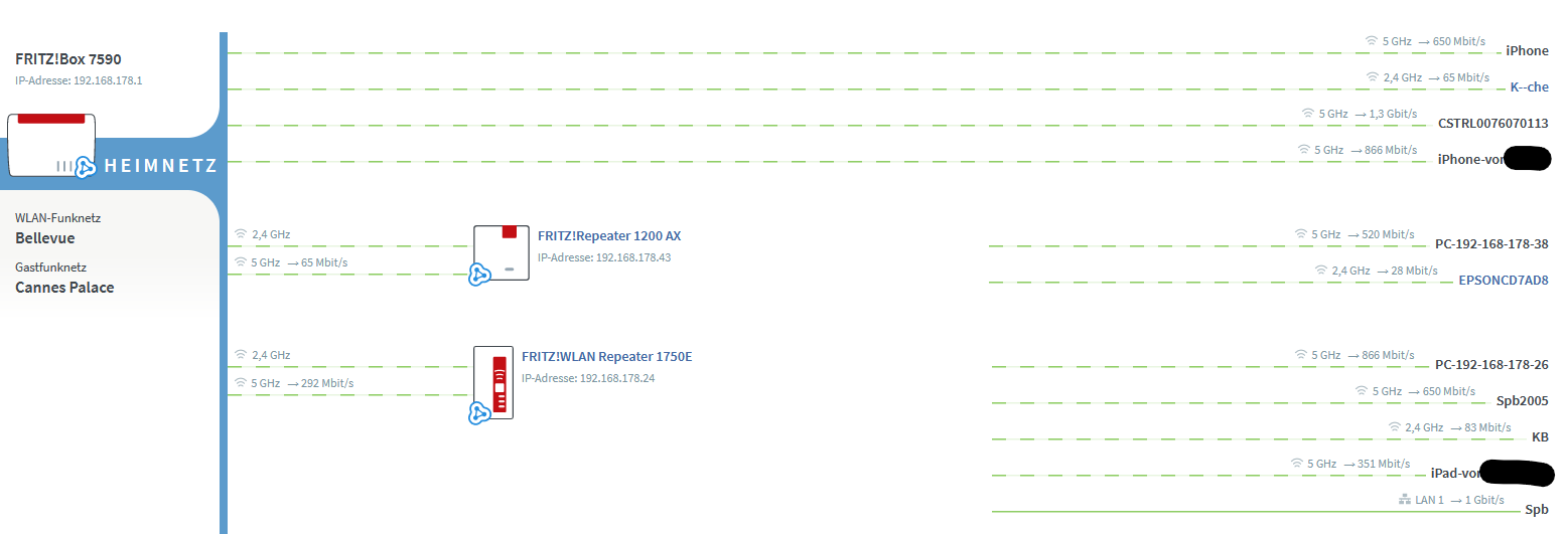

- Was steht unter System > Ereignisse?
- Wie sieht die WLAN-Kanalbelegung aus?
- Vollständige MESH-Übersicht?

  • Ändert sich die Bandbreite wenn der Repeater nicht in Betrieb ist (natürlich nur in der Nähe vom Router)
Ein Repeater halbiert die Bandbreite, außer es ist eine eigene WLAN Karte zusätzlich zur Anbindung an den Accesspoint verfügbar oder die Daten kommen per LAN Kabel in/aus dem Repeater.

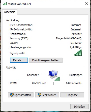

Ich kann mich nicht beklagen über WLAN. Nutze einen SMART 4 mit Speed Home per Repeater (WLAN-Anbindung)... Mein B550 E-Gaming schafft damit 2,4 Gbits am PC,...
Generell hat WLAN ab 2,4 Ghz aufwärts eine wesentlich schlechtere Reichweite. Da hilft nur probieren und testen testen testen wo man die Geräte und Repeater am besten auf stellt. Den Router würde ich immer alles automatisch wählen lassen welche Kanäle er nutzt. Stört was oder der Nachbar stellt mal wieder um kann der Router nichts dagegen unternehmen wenn was dazwischen funkt...
Brutto wohlgemerkt.

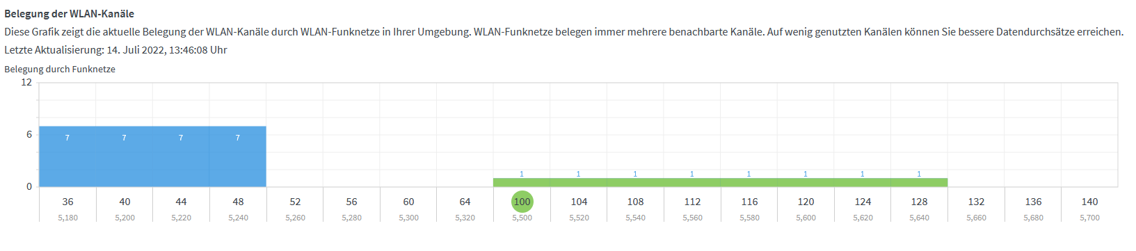

-Ja die 5GHz Kanäle werden sehr oft durch das Radar des Flughafens eingeschränkt.
daher greift da oben die anleitung, weil dann wechselt die FB im 5 Ghz nicht mehr den Kanal
denn da wird beschrieben, warum es passiert und welchen Känale wir (AVM) empfehlen
I'm unknown schrieb:

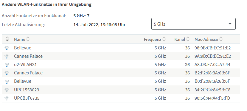

Mit der App ist mir aufgefallen, das in Kanal 36-64 nur 3 und nicht 7 Netzwerke Funken.
In Kanal 100-144 ist nur unseres Wlan.
In Kanal 149-177 sind keine Netzwerke.
Das die Kanäle oft eingeschränkt werdwen sieht man ja in dem Screenshot von vorher.

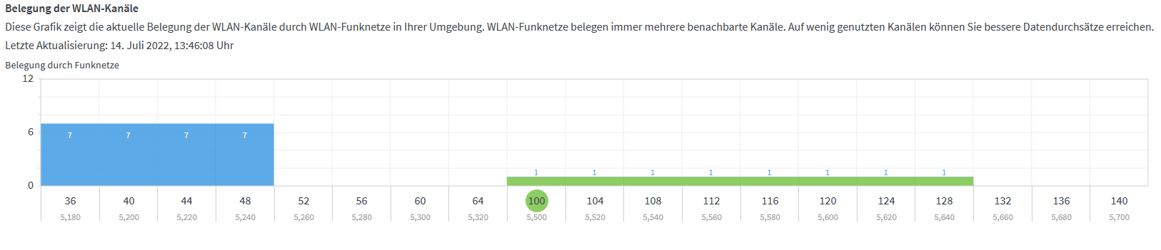

Was ich grad nicht verstehe, ist das es im ersten Bild heißt, das die Fritzbox Kanal 100-128 nutzt.
Im Zweiten Bild ist unser Wlan (Bellevue und Cannes Palace(Gastzugang)) jeweils 2 mal drinne.
Außerdem nutzten sie unten in der Grafik alle den Kanal 36.
